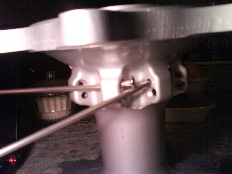

Hub must drilled - похожая надпись красовалась на сайте когда я выбирал комплект спиц и обод для заднего колеса.
Ну drilled так drilled подумал я - приедут разберемся Приехали.... Первым делом схватил спицы и начал их в ступицу совать - ЛЕЗУТ! Удивился - думаю - а че говорили что drilled надо? ну приволок обод и решил прикинуть - тут и выяснилось - по правому фланцу ступицы вроде все Ок! а вот по левому - там где диаметр выступов под спицы меньше, жопа. Последняя спица не влазиет ни по внешнему ни по внутреннему ряду. А не лезет она потому что головка у нее упирается в другую спицу и разойтись у них ну никак не получается. Полез смотреть что пишут буржуи. А они кроме того что маст дриллед - ничего не пишут. ни как, ни скока, ни куда.... Люди добрые - помогите кто чем может ЗЫ: Надеялся что в коробке хоть какой квиток будет с ЦУ. Фиг вам - в духе советского соцреализма - ничего. На сайте у них рылся - тишина. ЗЗЫ: Че то я совсем туплю уже. В комплекте 2 упаковки спиц. одни короче других на 5мм примерно... Я так понимаю те что длинее - на левый фланец, те что короче - на правый? -------------------- Писать данному пользователю ЛС нет смысла, не ответит. Администрация.

i-denis не на всех - бывает что все спицы одной длины... а... 6.6.2011, 12:42

i-denis Я рассверлил ВСЕ отверстия под 4.5мм.
