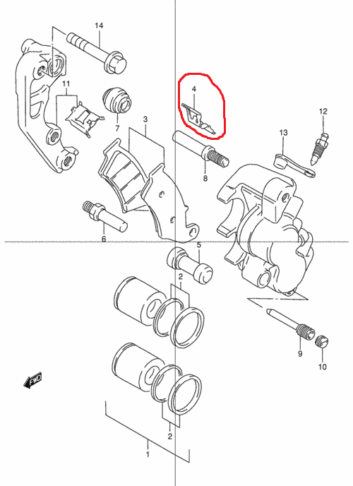

при замене колодок, выпола обведенная часть(4) ,в дальнейшем она не была установлена, это сильно страшно и возможны ли какие либо последствия???

Эта хрень прижимает колодки и не дает развится высокочастотным звукам (свист, скрип).
сообщение 7.6.2011, 17:33
Сообщений: 53899
Колодки кроме этого при проезде неровностей будут брекотать в суппорте, особенно подношенные. Советую поставить обратно, если нет, то заказать/найти и поставить.
Впрочем, никакого криминала, но в данном случае деталь не лишняя.
