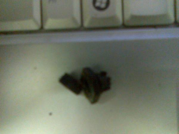

- - [sg]   сломалось 2 лепестка из 4х. Несколько мясецев чтоб...   29.10.2010, 20:12

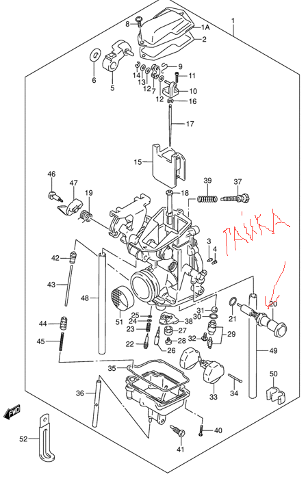

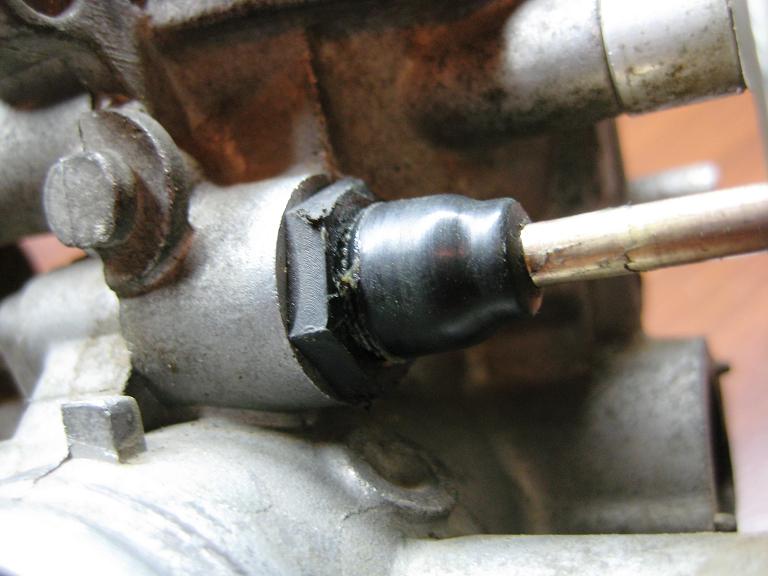

- - Papa Johns   Чтобы не создавать тему и раз эта о подсосе: колеч...   2.4.2016, 19:24
- - Arnik 250   То, что ты указал под № 21 - это резиновое колечко...   2.4.2016, 20:15
|- - Papa Johns   Цитата(Arnik 250 @ 2.4.2016, 20:15) То, ч...   2.4.2016, 20:16
|- - Anderrey   Цитата(Papa Johns @ 2.4.2016, 17:16) Спас...   3.4.2016, 4:59
|- - Papa Johns   Цитата(Anderrey @ 3.4.2016, 4:59) как чуд...   3.4.2016, 9:05
|- - Anderrey   Цитата(Papa Johns @ 3.4.2016, 6:05) С упо...   3.4.2016, 13:07
