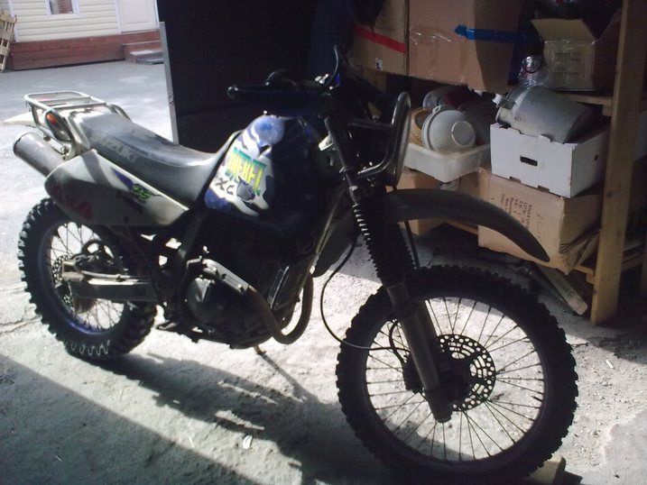

Подскажите.
Заводится хорошо, начинаешь ехать и мин через 5-15 гаснет приборка,свет и до кучи сам глохнет.
Проводку пошарил - все контакты в порядке,единственное что на фаре контакт на дальний был плохой.Спаял, поставил,собрал. Мин 30 работал как часики,потом та же беда, все гаснет и глохнет. Завожу,проеду метров 800 встает,но потом опять заводится и еще 800 метров взято.
Как у меня было -Генератор вышел из строя ,то что за ноч акб набрал на том и проехал тускнеет фара ,гаснет приборка и глохнет!
Проверь зарядку акб должно 14.0 постоянного тока примерно но не менее 13.6
Вроде решили ранее что акум и искра от разных обмоток!!??
