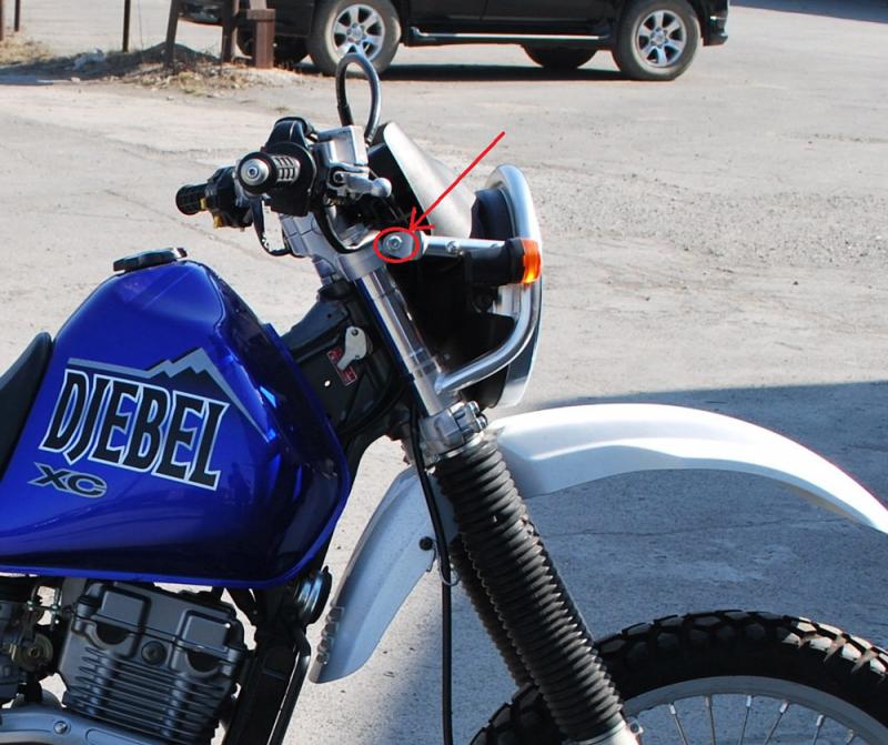

Ребят, подскажите, пожалуйста, в чем может быть проблема. Сегодня заметил, что руль при прямолинейном движении (да и не движении тоже) довольно существенно повернут вправо. При беглом осмотре выявилось, что не только руль.., но и бугель с фарой и все остальное - относительно колеса и, вроде бы, крыла. Ездил пока еще очень мало, но сомневаюсь, что так было при покупке - заметил бы. На нулевой скорости клал мот несколько раз, все не сильно. За сегодня дважды. Единственный раз на скорости порядка 20-30км/ч - при этом сложилась защита рук, провернулось зеркало. По логике получается, что вилка, что ли, винтом стоит?? Куда копать?

Копать не нужно.
Надо ослабить крепления перьев в траверсах (4 болта), зафиксировав переднее колесо выставить прямо руль. Затянуть болты на траверсах обратно.

Можно и не ослаблять болты. Просто, как на велике, ток силы больше приложить надо, зажав колесо между ног выставляешь руль.
А эти болты развене нужно ослаблять ?
Конечно нужно, я просто не знал что у 250-ки на нижней траверсе по два болта фиксируют перо.
Итого: 6 болтов! rolleyes.gif

Достаточно ослабить болты на любой одной траверсе - перекос имеется из-а параллелограмма между траверсами. Только одновременно обе строны. А если все шесть открутить, то перья провалятся или выпадут - больше возни.
