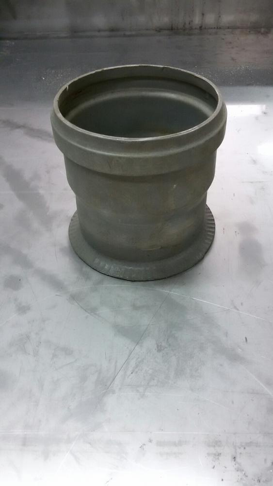

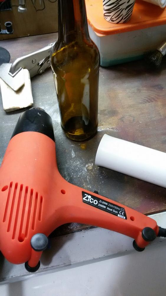

Фен+зиг машина дают дополнительные просторы для творчества. Труба с фланцем для примера:)
С уважением,mvvm.

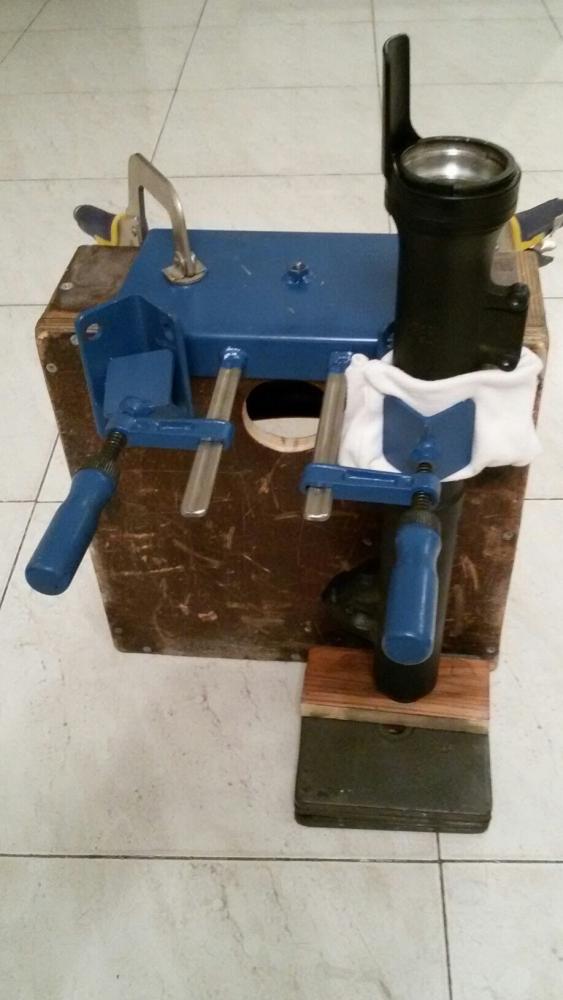

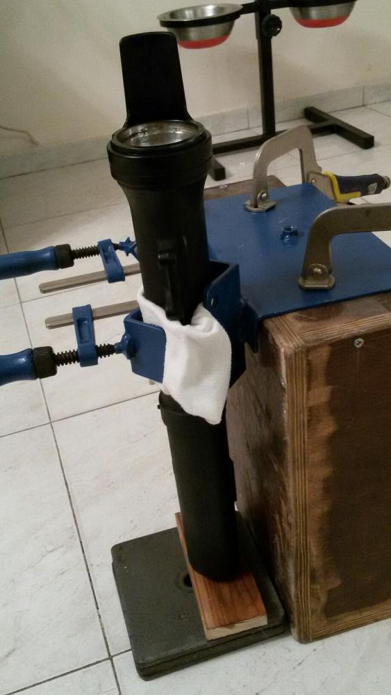

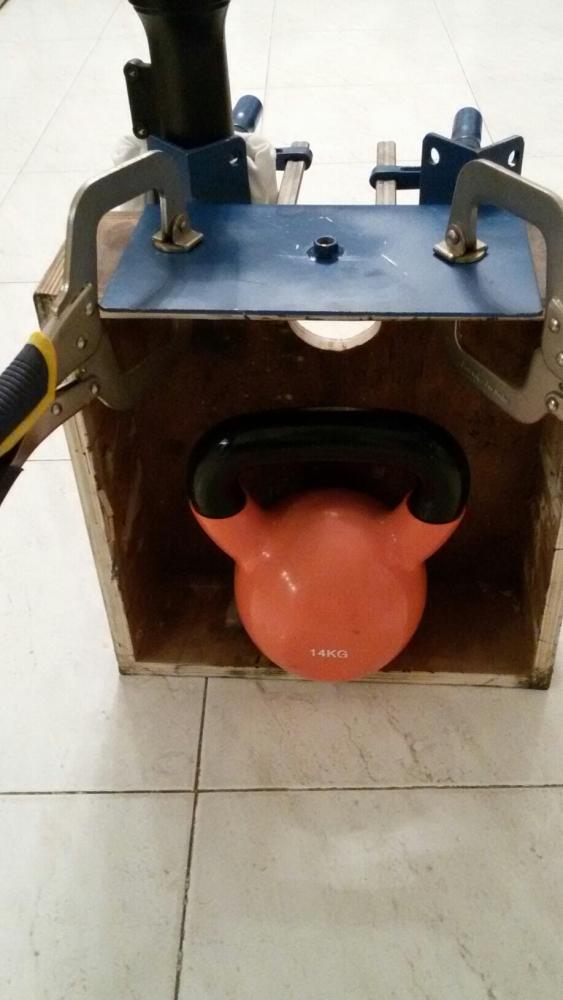

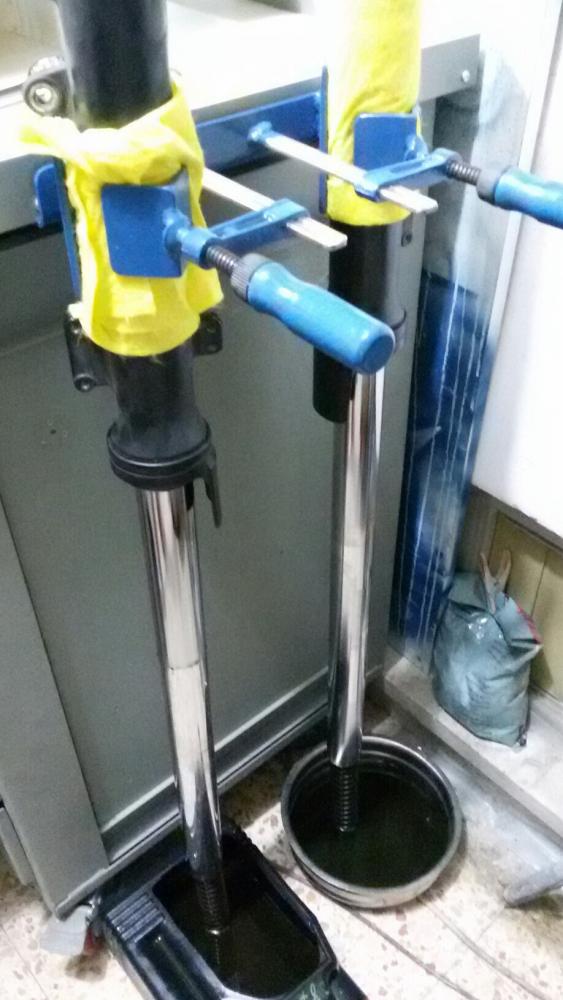

Приспособил имеющийся ящик для держателя телескопов. Загрузил его гирей 14 кг. и под телескоп положил железяки, поверх которых находится деревяшка. Конструкция достаточно устойчивая. Держатель удерживает нормально. Железяка принимает на себя нагрузку при забивании сальника. Количество железок можно увеличивать.
В общем - этот держатель можно использовать практически при всех операциях по обслуживанию амортизаторов.

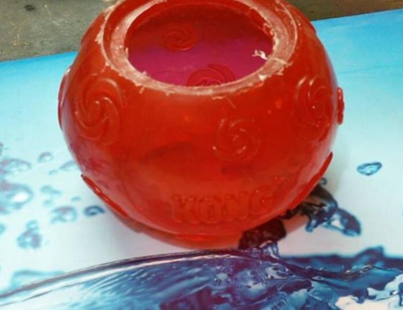

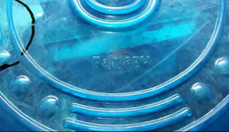

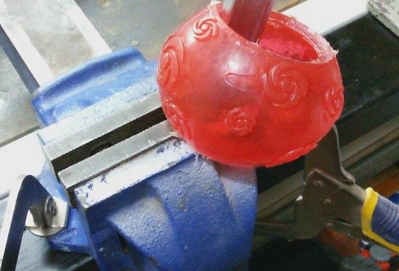

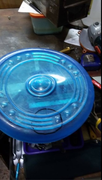

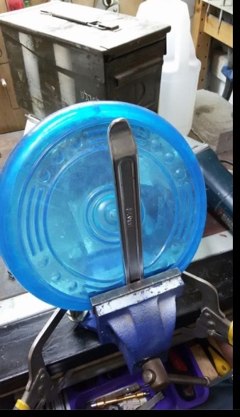

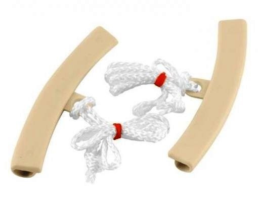

Уважаемые, при шиномонтаже используют защиту обода от повреждений монтажками и для этого используют специально выпускаемые защиты. После первого раза защита пробилась. Какие-то другие суррогатные защиты не держат и половины усилия, которое применяется к фирменным. Пока делюсь экспериментом.
Предыстория: я играю со своей собакой в тарелку фризби. Собака - питбуль и очень зубастая. Тарелки периодически надо менять, тк собака их сгрызает. С лучшей стороны, в плане прочности, показала себя тарелка Kong, практически несгрызаемая (практика показала, что игрушки у них вечные)) Так вот, я и подумал использовать материал фризби в качестве прокладки между ободом и монтажкой. Kong-а фризби у меня сейчас нет, но вот была такая: Petstages. Вариант не окончательный, есть еще игрушки, которые "на подходе" smile.gif
Зажал в тиски до упора, кружком обозначено примерное место зажима.
Нашел то, что называется "на подходе") Был мяч с пищалкой фирмы Kong, но собака умудрилась его расковырять без особого труда. То, что осталось крепкий материал попробывал и его в тисках, и с монтажкой. После того, как сдавил - заметных следов давления, порезов не увидел. Тушью отмечено место сдавливания.
С уважением,mvvm.

Я предполагал использовать канистры разные, гнуться при нагреве феном форму придать можно любую при желании, на сопротивление продавливанию не проверял, как вариант куски полторашек использовать.
А как ваши игрушки реагируют на нагрев, они становятся пластичными, форму держат после остывания, тема актуальна для дорожников и чеперистов но тем не менее...
Канистры из полиэтилена делают и из расчета хранение в спокойном месте. Здесь же материал специально крепкий для зубов. Мне эта идея вчера пришла в голову, я еще не успел с ней поработать. А про нагрев - не знаю. Есть Конг Экстрим, он черный. Должен хорошо держать нагрузки - собственно для нагрузок материал и создавался. Есть одна немаловажная деталь: надо брать б/ушную фризби. Обычно их выбрасывают из-за заусенец, которые образовываются в процессе работы агрессивных собак. Новые - дорогие.
С уважением,mvvm.

Зачем что-то искать, греть, гнуть? Я себе нарезал полосок из корпуса использованного герметика и подкладываю их под монтажки.
