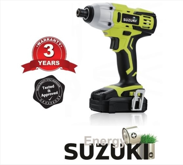

Кто-то знает этот импакт? Присматриваюсь - цена очень устраивает. 20 Вольт, 1.5 А/ч. Немного для хозяйства и немного для мотоцикла - телескопы раскручивать.
Русской версии не нашел, есть линк на местный сайт, гуглперевод будет с небольшим акцентом, но суть можно легко понять smile.gif
https://www.grouponisrael.co.il/deal/101344...-suzuki-energy/
С уважением,mvvm.
сообщение 8.5.2018, 6:37
Сообщение #416
Сообщений: 5610
ИМХО, сделан он ХИТАЧИ или Макитой, а лейбл Сузуки- просто по заказу.Поищи аналог на сайте этих фирм.20 вольт- не опечатка?У литиевых акб 18650 напряжение 3,6 в, 20 в никак не кратно 3,6.Как раз Хитачи с напряжением мудрит, обзывая 10,8 в шурик на 3-х 18650 12-вольтовым.Емкость 1,5 а/ч из прошлого века. Давно уже есть высокотоковые банки 2 а/ч и выше. 1,5 а/ч даже специально трудно найти.
mvvm
сообщение 8.5.2018, 7:53
Сообщение #417
Сообщений: 658
Регистрация: 19.3.2015
Мотоцикл: Хонда CRF 300 L
Для домашнего её можно пользоваться? Нагрузка не целый день и не каждый день.
С уважением,mvvm.
сообщение 8.5.2018, 8:22
Сообщение #418
Сообщений: 35057

закручивать этим ничего нельзя! Нет регулировки момента! Ну или на свой страх и риск там где необходимо затянуть "до одури"
Не согласен. Момент регулируется на слух, числом ударов. К примеру, 10 кг/м он даст не сразу, а за 20 ударов. Кстати, на картинке от mvvm не гайковерт, а шуруповерт. Только имульсный, с тангенс-ударом. Чтобы им гайки крутить, надо искать хорошие переходники с 6-гранника на квадрат, именно для ударного гайковерта. Простые может и штопором завернуть.А вообще- инструмент хороший, есть возможность- надо брать.Таким и толстые и длинные шурупы завинчивать проще, чем простым шуриком.
