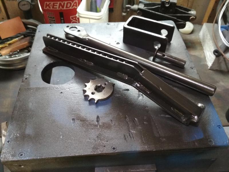

Понемногу доделываю шиномонтажку. В инете её называют no pinch tyre tool. Осталась ручка для шестерни.
Наконечник пока не делаю - из железа не хочу, а пластика подходящего нет.

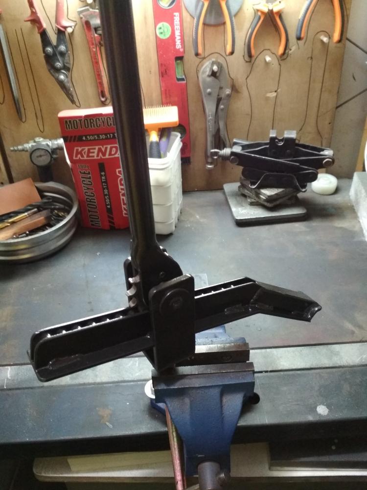

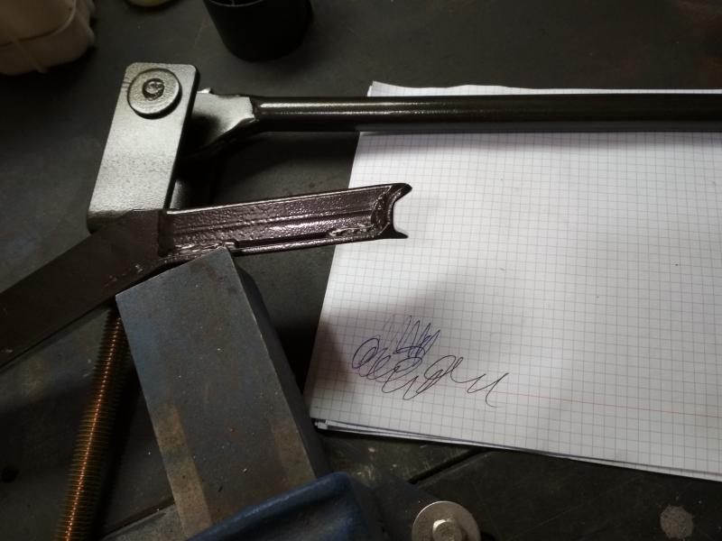

Доделал, но без пластикового наконечника. Ход, около, 75мм. Звезда 14 зубьев от 125-ки. Опробовать пока не получается. Примерно - до середины июля поменяю покрышку. Фотки выложу.
PS Идеей послужила чья-то работа с приваренной цепью. Поискал в инете, но не нашел. Найти пару "рейка-шестерня" - дорого и утомительно, а это была просто блестящей идеей по использованию уже не нужных расходников. Спасибо автору идеи! smile.gif

Таки круто получилось!

Спасибо! Буду рад, если кому-то пригодится такое видиние этой конструкции smile.gif

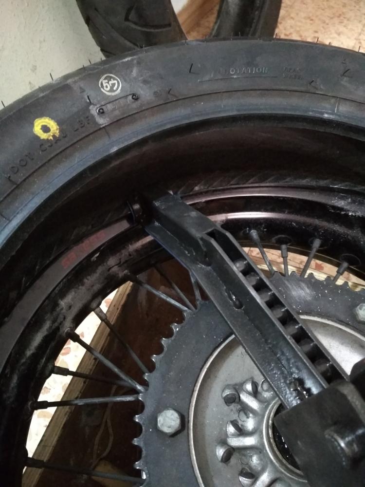

Поменял покрышку. Первая часть намного легче, чем монтажками. Вторая часть - ось согнулась. В качестве оси взял кусок резьбы 5/8". Согнулась. Кроме всего прочего надо чем-то прижимать покрышку - ближе к ниппелям спиц. Второй недостаток: наконечник, который толкает порышку, надо делать из пластика, во всяком случае низ, который скребёт по ободу - железо по краске, эмале, хрому и тд.
Идея хорошая, но требует некоторой доработки: ось/оси, наконечник, прижимы.
