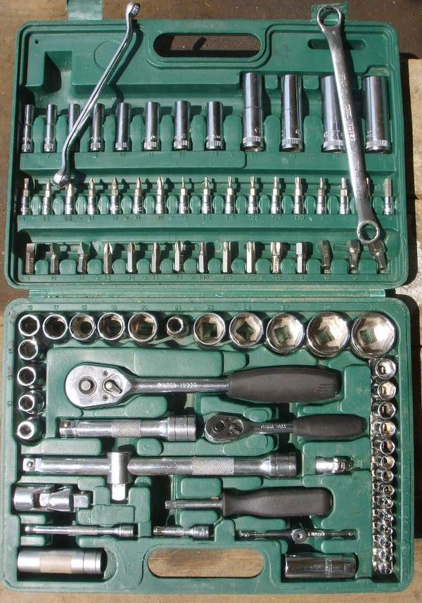

про 3/4 но этот формат НАС мало интресует, без него проживем... я имел ввиду в диапазоне размеров от 10 до 24
Нас гораздо больше интересует малораспространенный формат 3/8. wink.gif Точнее, я бы посоветовал обратить на него внимание тем, кто выбирает себе набор инструмента. При первом взгляде кажется, что в сравнении с массовым 1/4+1/2 он беднее, но это за счет того, что в больших наборах 2 комплекта трещеток и воротков, маленькие и большие, а в 3/8 -один. Максимальный размер головки -22, самое то для мота. Размеры поменьше, полегче. Но я такой брать не стал, т.к не нашел подходящего.В итоге взял SATA 09013("SATA – торговая марка принадлежит американской корпорации DANAHER TOOL LTD. Имя DANAHER TOOL Group в инструментальном мире имеет широкую известность и входит в первую десятку ведущих инструментальных производств в мире. SATA использует высококачественные материалы и самые современные технологии при производстве лучшего для своих клиентов.
Заводы по производству профессионального инструмента, оснащенные американским оборудованием расположены в южном Китае."):
И не один раз- такие же покупали на работу . Плюсы:
1.есть глубокие головки, ими удобно пользоваться не только для выступающей сильно резьбы,но и тогда, когда нужен небольшой удлинитель,а штатные длинноваты. Да и проще одеть одну глубокую головку, чем мелкую и удлинитель.
2. есть отверточная рукоятка.
3. много всяких шестигранников, торксов и пр- если вдруг такой крепеж попался, нет проблем.
4. нет "нагрузки" в виде отверток, молотков, пвссатижей и пр. Считаю в наборе это лишним, это итак у каждого есть. Я даже с сомнением отношусь к наборам с рожковыми/накидными ключами- они дороже головок, и много лишних размеров, например 9,11,13,15,18- в японской технике таких гаек почти нет.Имхо, комбинированные ключи лучше брать россыпью.
А вот вверху два ключика "пьяных" лежат, длинные слегка изогнутые накидные, 10-12 и 14-17, я от них в восторге, они длиннее обычных комбинированных, и изгиб правильный.Ессно, они не из набора, отдельно брал.
Минусы:
1. хреновые застежки на кейсе
2.есть большая головка на 13, но нет 14 и 12! Пришлось купить и положить вместо 15 и 16.
3.Длинный удлинитель одновреммено вороток, для мото непринципиально, но для авто если поставить все удлинители, то крутить нечем. Дополнил набор штоком от стойки.

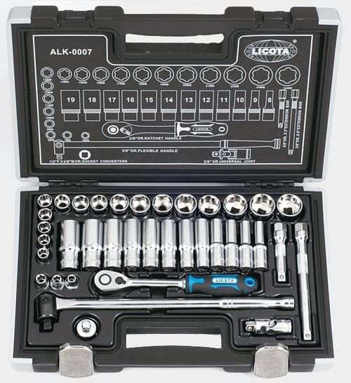

А вот наборчик 3/8, один из многих:
Есть бездонные головки,нет бит и отвертки.В других наборах 3/8 наоборот, нет глубоких головок. Кому это непринципиально, можете присмотреться к таким.
