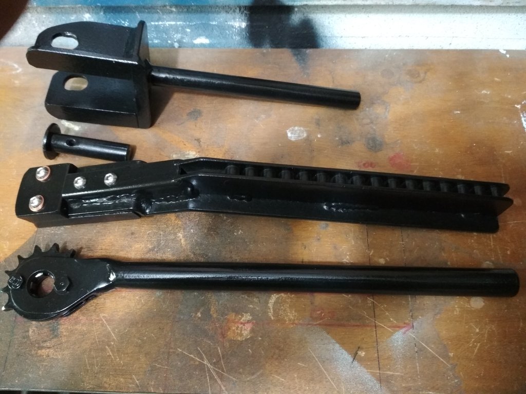

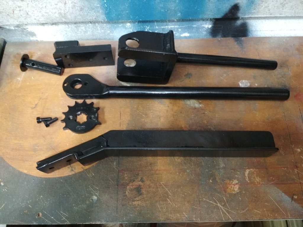

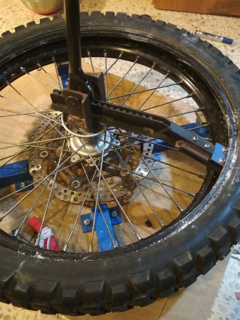

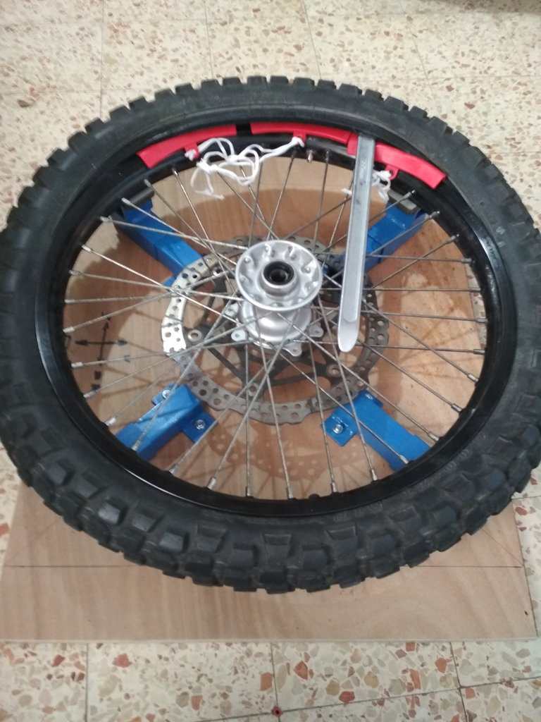

Протестировал иномонтажное приспособление. Держатель обода, "механическая монтажка" - всё работает отлично.Прикрепленное изображение
С уважением,mvvm.
сообщение 6.2.2021, 4:05
Сообщение #504
Сообщений: 23397
Самоделка на тему ураловской, или купил?
mvvm
сообщение 6.2.2021, 7:22
Сообщение #505
Сообщений: 649
Регистрация: 19.3.2015
Мотоцикл: Хонда CRF 300 L
Самоделка.
Маленькая звёздочка 14 зубов, рейку сделал. Очень удобно позоваться фиксатором колеса - это даёт возможность немного прижать (коленками) вниз покрышку, чтобы она попала в монтажную конавку обода, и тогда задача намного упрощается. Я покрашу приспособление и выложу фотки.
С уважением,mvvm.

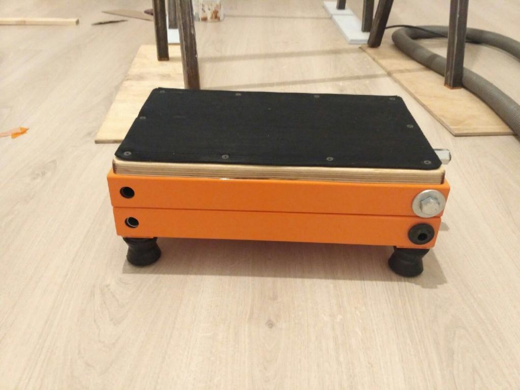

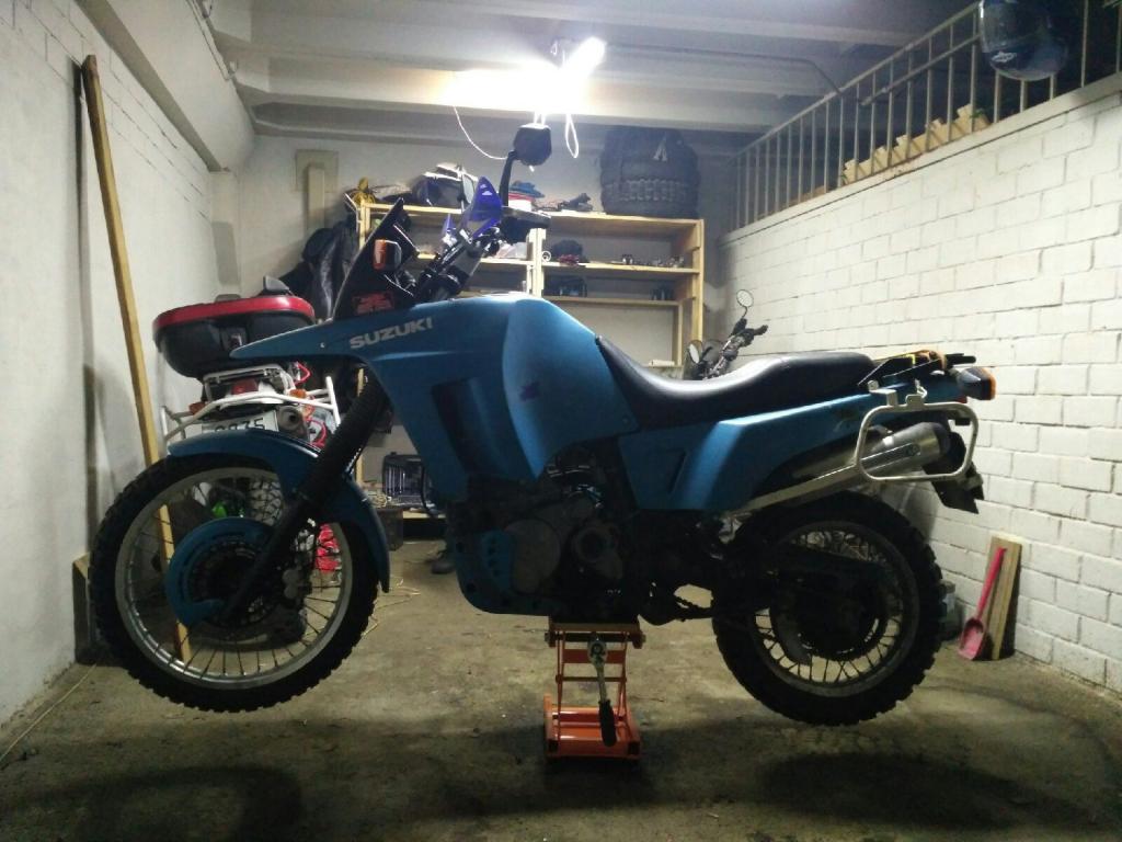

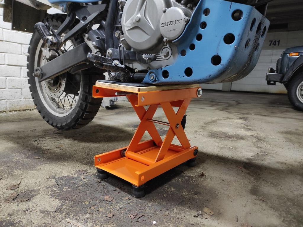

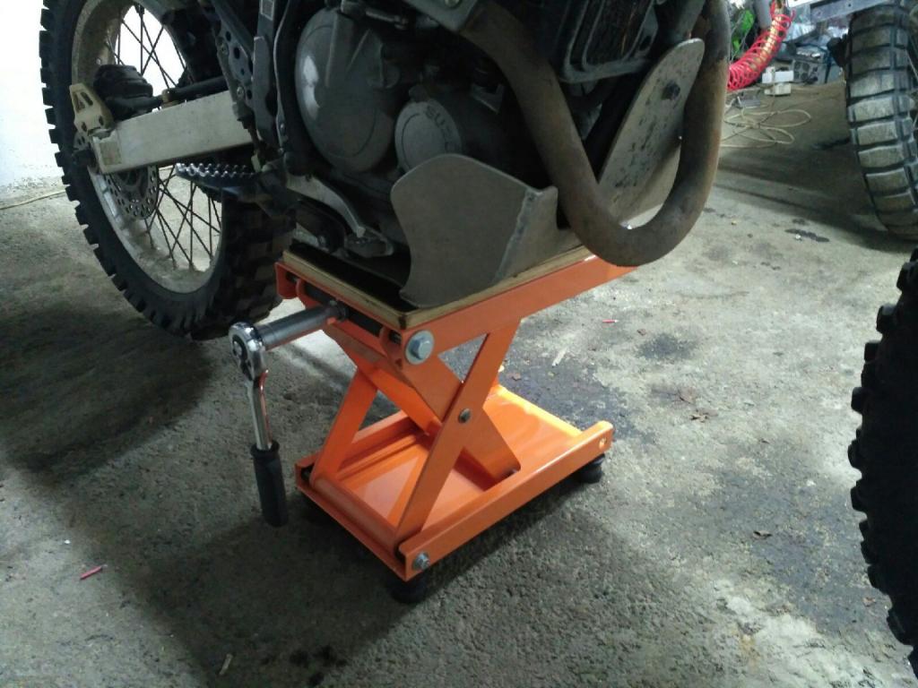

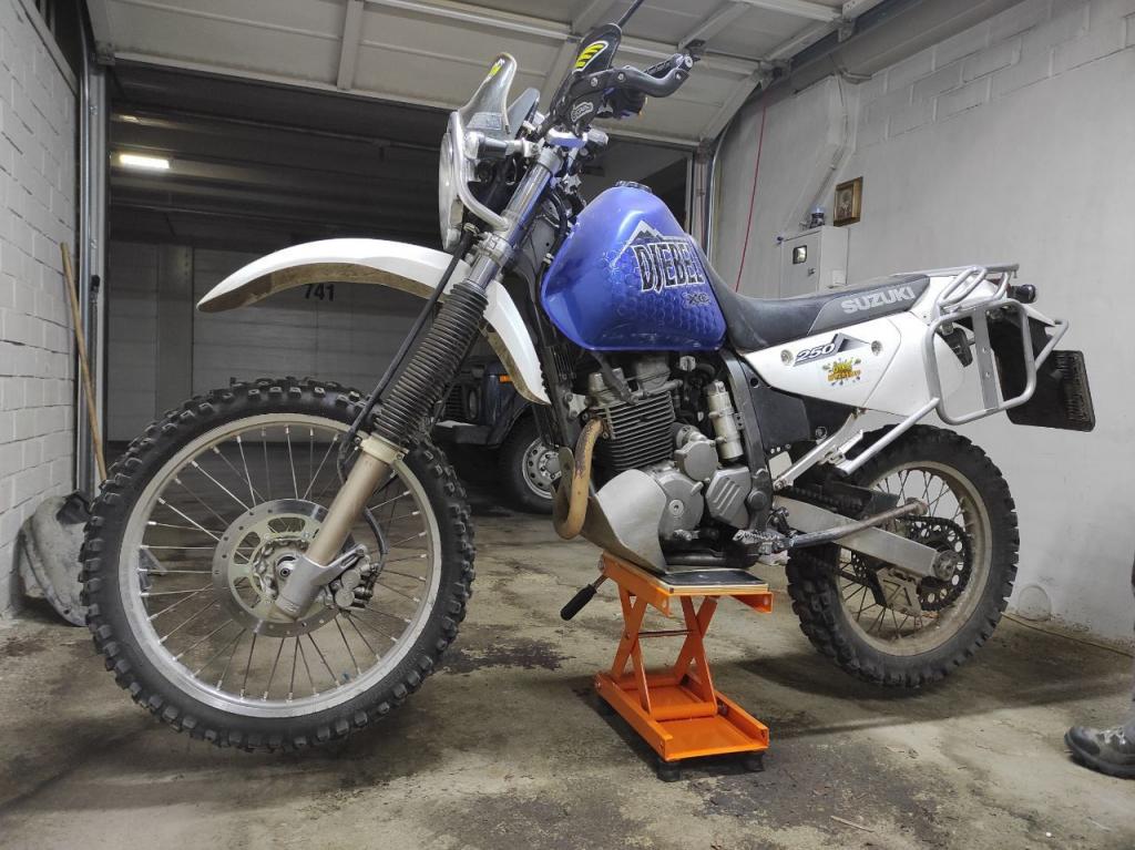

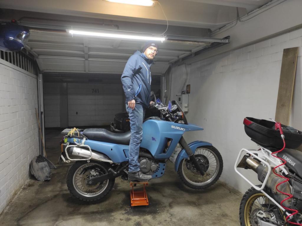

Запилил себе табуретку. Сделал это в том числе и потому, что надоело в деревне каждый раз чурбачок искать.
Хотелось проверить чем-нибудь, кроме Дж 200, поэтому напросился в гости к небезызвестному на форуме мотоциклу (и его хозяину). Спасибо им ).
сообщение 10.2.2021, 21:38
Сообщение #507
Сообщений: 54015
Увидев Джебел, я не понял, кто это.
сообщение 11.2.2021, 1:51
Сообщение #508
Сообщений: 14347
Мне вертикальные элементы без ребер жесткости только глаза пугают, хотя вижу что толстенькие.
Продуманная табуреточка
сообщение 11.2.2021, 8:44
Сообщение #509
Но конструктору виднее
Ничо не виднее ). Как раз для этого и прототип. Боковой жёсткости для чекушек - за глаза. Под слоном (и его владельцем) тоже не складывается, но перекос не радует глаз. Есть подозрение, что не радует чисто эстетически, но, конечно, если целенаправленно подымать бегемотов, надо жёсткости добавлять. Пути к этому понятны и реализуемы. Ну а лично мне и этого выше крыши.
woevoda
сообщение 11.2.2021, 12:48
Сообщение #510
Сообщений: 2389
Мотоцикл: Пока авто
У меня такая же заводская, правда еще есть съемные кронштейны под подножки. Большого гуся выдерживала.
сообщение 11.2.2021, 13:17
Сообщение #511
А есть ссылка, глянуть как оно там всё?
mvvm
сообщение 11.2.2021, 19:41
Сообщение #512
Сообщений: 649
Отличная вещь. Такая конструкция (принцип её) позволяет, практически от пола, поднимать мотоцикл. Имеется ввиду - маленький просвет.

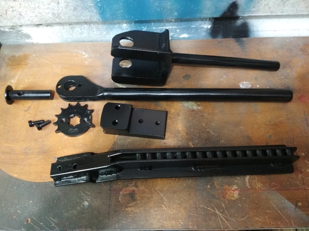

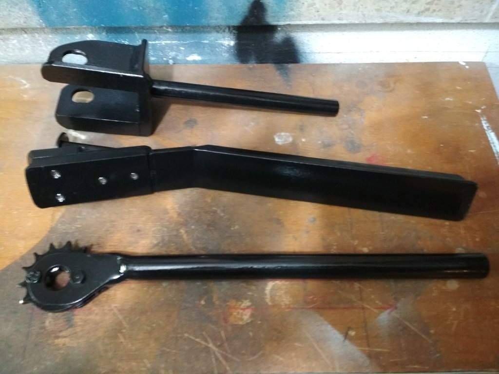

Фотки механической монтажки, которые обещал:
С уважением,mvvm.
сообщение 11.2.2021, 20:00
Сообщение #513
Сообщений: 8138
Мне после похожей конструкции пришлось передние подшипники поменять. Хотя может совпадение.
mvvm
сообщение 11.2.2021, 20:20
Сообщение #514
Сообщений: 649
Совпадение. Вообще нет или почти нет нагрузки на подшипники. Стержень давит на подшипники но не так, как и ось при езде. При езде нагрузка бешенная (вес мотоцикла и седока (+) )
Монтажная канавка на ободе практически устраняет все трудности. А чтобы в неё попала нужная часть шины - надо держатель для колеса той или иной конструкции.
С уважением,mvvm.
сообщение 11.2.2021, 21:14
Сообщение #515
Ну вот как раз и хотелось большого диапазона по высоте. Здесь примерно от 16 до 42 см. Начал плясать от конструкции подъёмных столов с Х-образными ногами, а потом нашёл, что опять уже до меня всё изобрели.
Сейчас она вообще дома живёт, в качестве табуретки )).
woevoda
сообщение 11.2.2021, 21:21
Сообщение #516
Сообщений: 2389
Мотоцикл: Пока авто
Сфотаю в субботу или воскресенье, как на даче буду. Ей лет 10. Уже не помню где брал, фирмы на ней нет.
сообщение 11.2.2021, 21:38
Сообщение #517
Спасибо!
Я пока нашёл очень мало аналогов в продаже. Один у японцев, один на украинском Ебее.

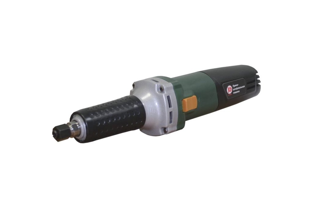

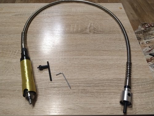

Дабы спилить сильно прикипевшую гайку фиксации ведущей звезды решил прикупить прямошлифовальную машинку. Изначально думал гравер. Но зачем мне гравер, если за эти деньги можно такую мощную штуку купить spiteful.gif
К ней с алика ещё заказал гибкий вал с патроном на конце, чтобы можно было работать мелкими насадкамиsmile.gif
Суть в чём: она выдаёт под 25000 оборотов. И твердосплавные фрезы (с хвостовиком 6 мм по умолчанию) с ней отлично работают в отличии от дрели, где они не работают никак.
И мощность у неё под 800 ватт в отличии от граверов на 160 ватт.
Тут можно посмотреть как такая штука грызёт металл. С середины можно включать)

Фрезы что на заставке составные, спаянные. Так что надо быть внимательным

Без очков, а лучше щитка с такими штуками лучше не работать. Ты правsmile.gif
