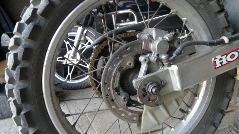

а номерка задней звезды случием не у кого нет под 520 цепь.хорошобы открыть тему,,Запчасти и номера для стареньких XR и XLR"и скидывали бы туда кто что заказывал,цепи,звезды,сальники,подшипники.и жизнь для новичков показалась проще)))))

На моем XLR250R стояла 428 цепь и звезды: перед JTF264-16, зад JTR1361-50. От катал сезон решил перейти на 520 цепь из звезд нашел в интернете перед JTF327-13 встала как родная нечего не подтачивал только пришлось железную жесткость под крышкой звезды убрать цепь не дала ее установить, зад самый максимум что я нашел JTR1490-45 но на ней были отверстия 10.5 а у меня на ступице 8.5 решил проблему втулочками купил в строительном магазине трубочки х.й знает что за сплав, пилкой по металу по пилил на наждаке немного подточил и вот под мои болты отверстия, под ловушку пришлось делать про ставку из алюминия 3-4мм точно не мерил, хотел приобрести звезду PBR 475-46 но что то заказать не получилось чтоб по почте отправили, по качеству этой звезды не знаю нечего. Цепь SFR 520H-X-120L(GOLD), X-Ring с сальниками типа звездочка, так как 120 звеньев на этой цепи пришлось укоротить её.
Звезды под 428 цепь:
>ведущая: JTF264-14,15,16,17
>ведомая: JTR1361-50
Звезды под 520 цепь:
>ведущая: JTF327-12,13,14,15 встает без доработок
>ведомая: JTR260-38,40 встает без доработок;
JTR1490-37,40,42,43,44,45 втулочки под отверстия;
JTR475-40,42,44 должна встать без доработок (звезда стоит на Kawasaki KL250)
Поставил
JTF327-14
JTR475-44
цепь EK 520SRX2110 укоротил до 108зв
если что есть программка онлайн, водишь какие звезды стояли и цепь звенья, далее какие будут звезды и она выдает длину цепи, всё совпало!

Honda xlr250r(h) с движком от L поставил JTF327.13, но только от ProX, и JTR1490.45. Цепь EK-sroz2. Укоротил до 106 зубов. Полёт нормальный.
