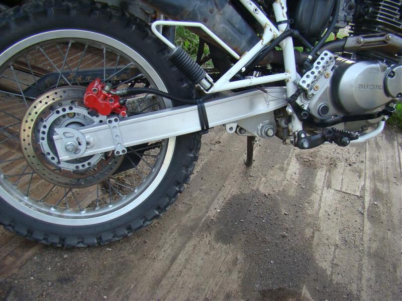

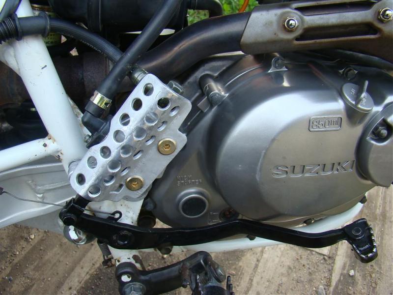

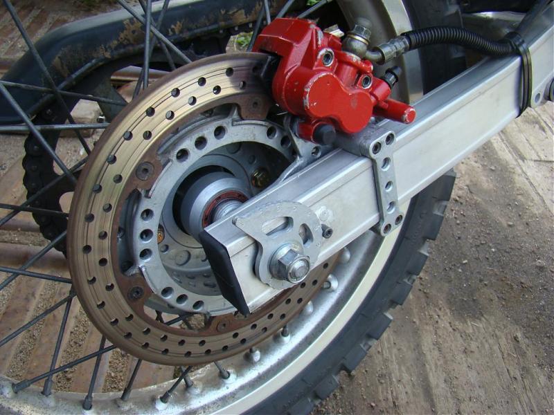

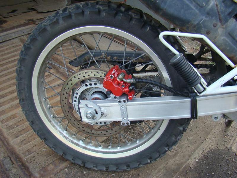

Зацените что получилось, кого интересует - задавайте вопросы. Тормоз прошел более 2 тыс. км, зарекомендовал себя отлично, тормозит на все 100 %, получился иформативным, осталось воткнуть армированный шланг. Остальные фотографии смотрите на YBR клубе в разделе Другая мототехника и общие вопросы.

Достойно! На 5+! Это самодельный комплект или покупной?

Кроме супорта и гтц всё самодельное собственной конструкции. Материал сталь , дюраль.
