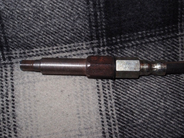

А кто чем меряет компрессию?
У меня есть компрессометр от авто, но у него резьба шире, надо что-то колхозить...
Есть специальные компрессометры для мото, чтобы вкручивались?
Или надо на основе старой свечи варить какой-то переходник?

Так кто чем меряет компрессию?
У меня есть компрессометр автомобильный, но он под наши свечи не подходит :-(
Кто-нибудь знает, где можно купить переходник на M10 или как его заколхозить?
сообщение 20.11.2012, 6:52
Сообщение #47
Сообщений: 15717
AlexanderSh
идешь к токарю со свечой и компрессометром,+говоришь ему высоту колодца,платишь деньги,и наслаждаешься прибором с переходником.
себе на ТА так и сделал.
AlexanderSh
сообщение 20.11.2012, 8:38
Сообщение #48
Сообщений: 132
Регистрация: 20.9.2012
Вставить ник Цитата Из: Одинцово
Мотоцикл: Suzuki DR250R-S (1995 год, рама SJ45A)
Днепр с коляской
Цитата(chestar700 @ 20.11.2012, 3:52) *
AlexanderSh
Спасибо большое, что откликнулся!
А какая у нас высота колодца?
Буду искать токаря...
Если у кого-то есть контакты токаря в Москве, то буду очень признателен.
сообщение 20.11.2012, 10:39
Сообщение #49
Сообщений: 15717
щаз гляну
до верха клапанной крышки примерно 105мм,примерно, ибо мерил проволочкой.
такой переходник вышел
200
сообщение 21.11.2012, 14:14
Сообщение #50
Сообщений: 1383
Регистрация: 21.4.2010
Мотоцикл: DR250 GPS
Репутация:   71
Большой паразитный объем от переходника до входного клапана компрессометра повлияет на показания. Сколхозить нормальный компрессометр из манометра и автомобильного шинного ниппеля по затратам то-же самое что сделать переходник. Ниппель должн быть там где у свечи электроды. Тогда померяется правильно.
