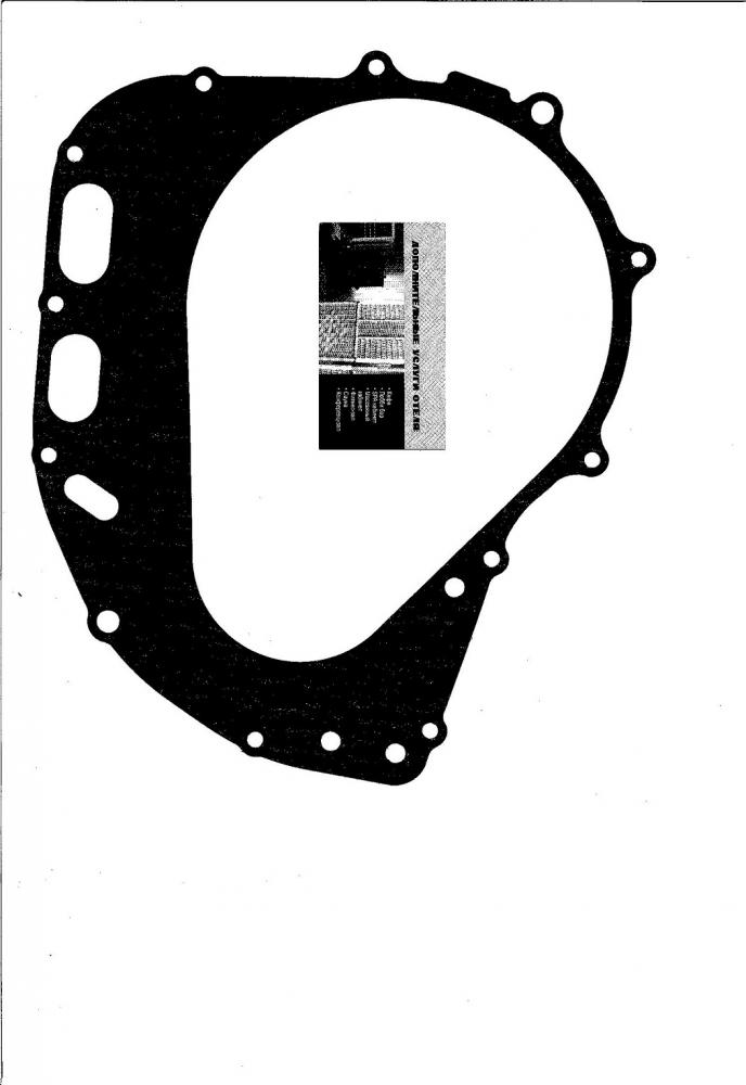

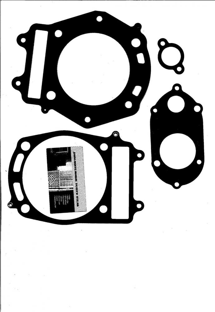

сообщение 13.2.2012, 17:50
Сообщений: 214
Регистрация: 27.6.2011
Вставить ник Цитата Из: Е-бург
Мотоцикл: dr650se
Цитата(mic32vg @ 10.9.2011, 5:02) *
Если у кого есть сканы прокладок выложите пожалуйста.
Привет. Приобрел комплект прокладок на ДРын.) Кому нужно, подгоняйте размеры визитки внутри до 50мм ширина 90 мм длина.
сообщение 13.2.2012, 20:02
Сообщений: 54080
mic32vg, огромная просьба пересканировать в разрешении 300 dpi, указать формат сканера (А3 или А4) и выслать мне на serg_k07(собака)bk.ru И я выложу в Файлы на сайте. Подгонять под визитку - жуткое извращение...
Сканировать металлическую прокладку под головку не надо. По понятным причинам.
mic32vg
сообщение 13.2.2012, 20:51
Сообщений: 214
Мотоцикл: dr650se
))) У меня получилось с 3го раза. Постараюсь ближайшее время отсканировать и переслать.
