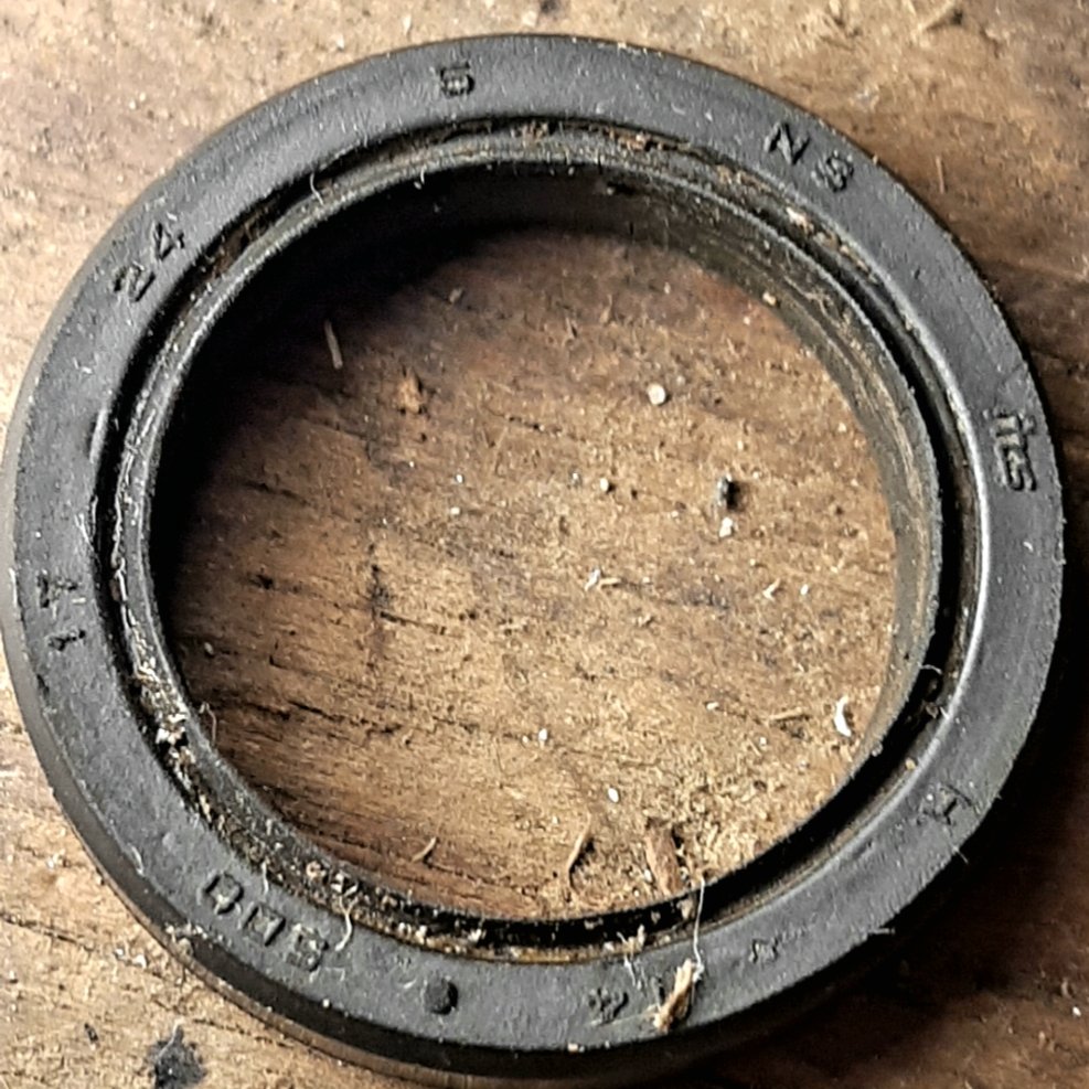

У мну игольчатый в верхнем креплении амморта:
вн.диаметр 16мм
наружн. диаметр 22мм
ширина 12мм

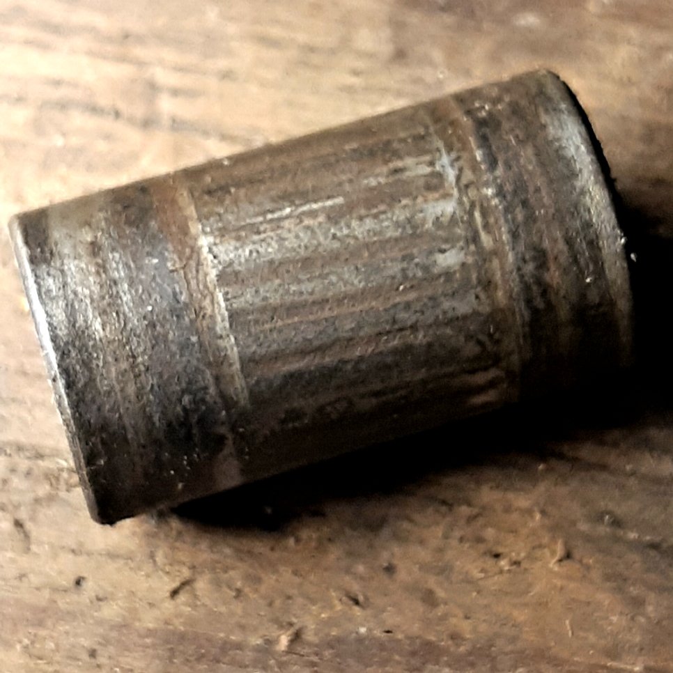

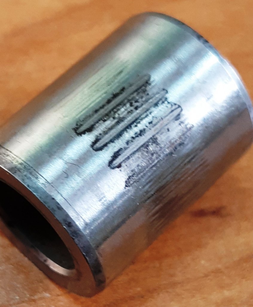

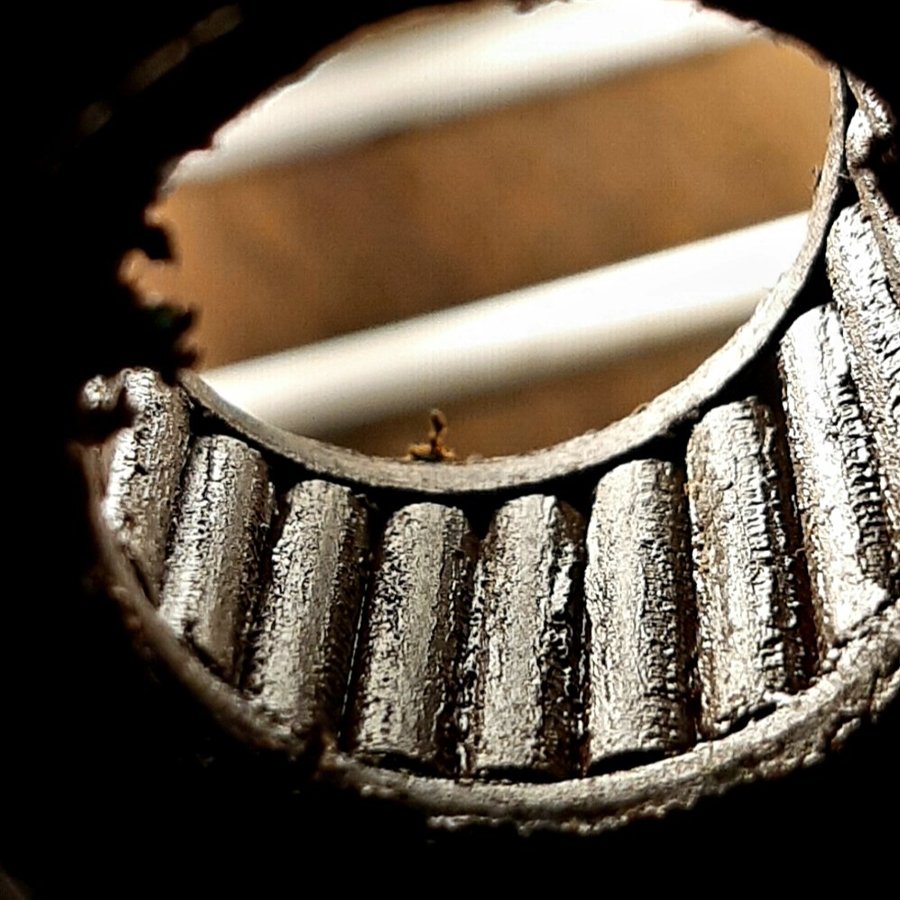

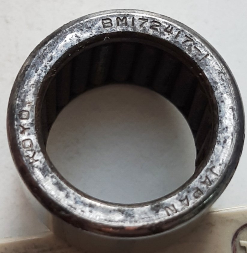

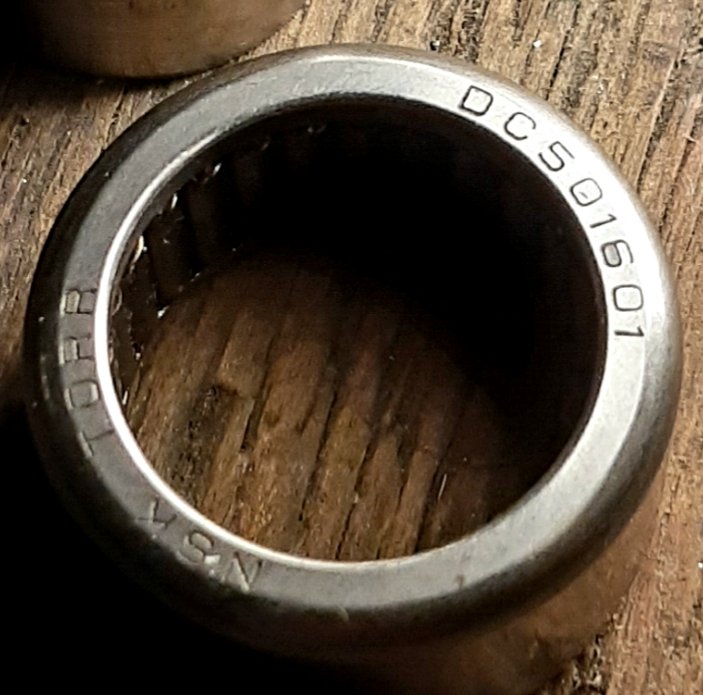

Дополню картинками, раз уж я залез в прогрессию и амморт.
Верхнее крепление амморта:
Сальники 2шт 16х22х3 (как ни странно живы)
Подшипник 1шт игольчатый 16х22х12 (мёртвый, менять)
Втулка 1шт 10х16х20 (под замену, иголками раздавило поверхностную закалку, ногтем цепляется, менять)
Воды и грязи в верхнее крепление не попадает, а вот нижнее получает этого с избытком, отсюда и ещё более плачевное состояние...
Сальники 2шт 17х24х5 (кончены, менять)
Подшипник 1шт игольчатый 17х24х17 (кончен, менять)
Втулка 1шт 10х17х30 (ей просто капец, менять)
