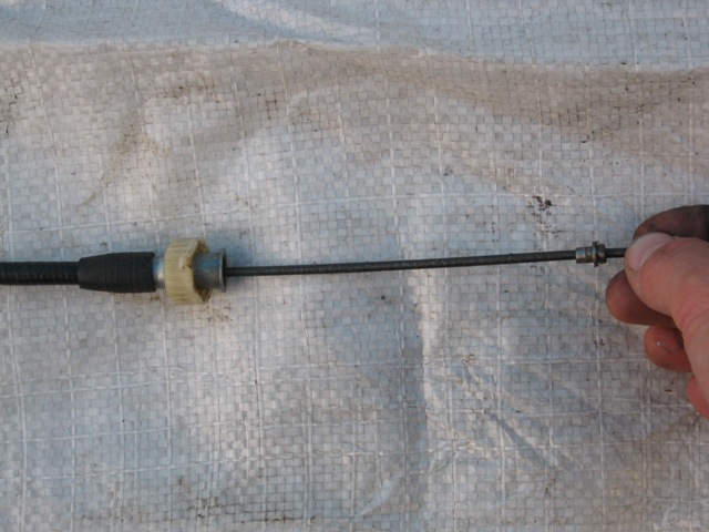

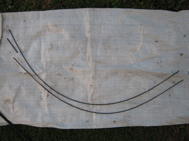

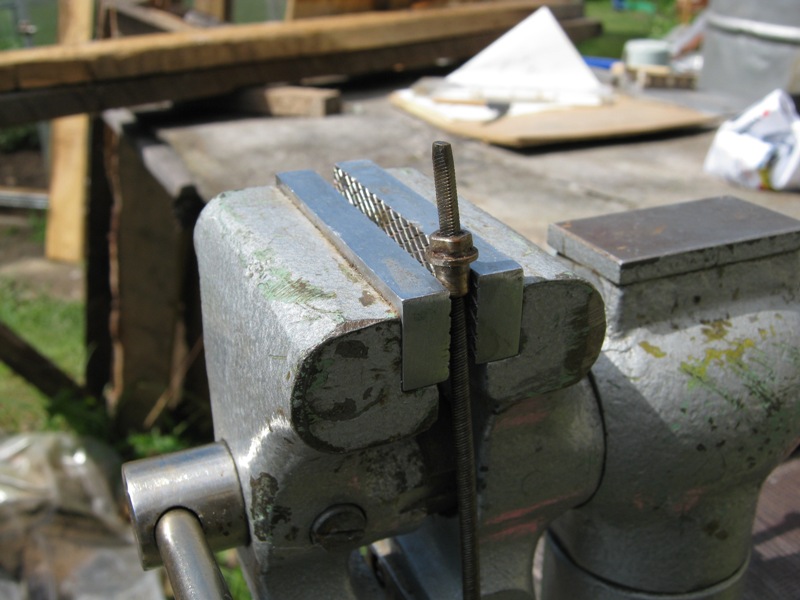

В качестве аналога оригинального хорошо подходит тросик от ВАЗ 2107. Стоимость троса в магазине около 100 руб. Оба троса имеют одинаковую длину
Прикрепленное изображениеПрикрепленное изображение
и одинаковый размер квадратов на концах.Прикрепленное изображение
Разница состоит только в опрессовке нижнего конца тросиков.
Верхний – ВАЗ, нижний – Djebel.
Приступим к разборке.

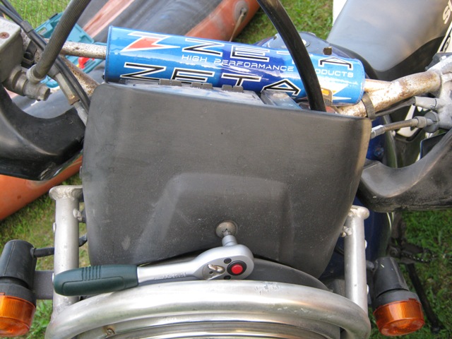

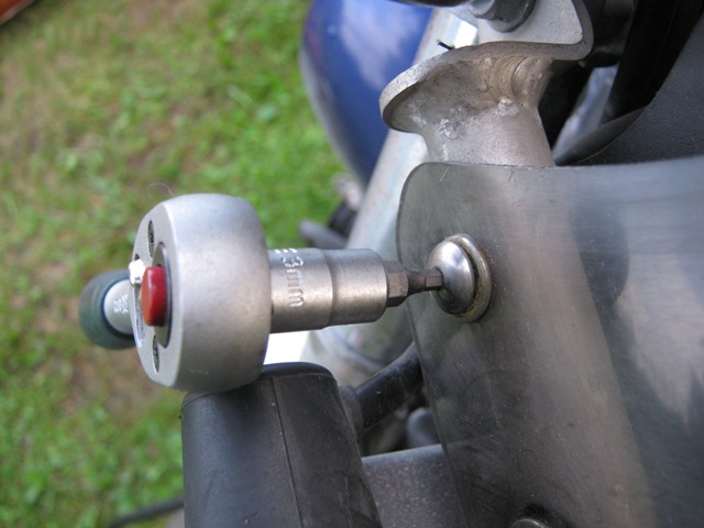

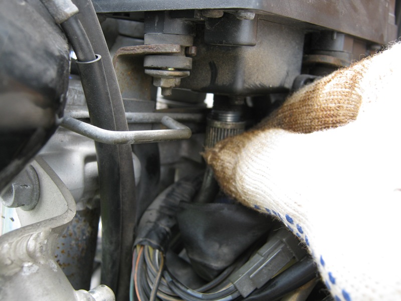

Для доступа к верхнему креплению необходимо открутить ветровик (при его наличии) шестигранником на 3 мм.
Далее с помощью крестовой отвертки № 2 снять пластиковую защиту приборной доски.

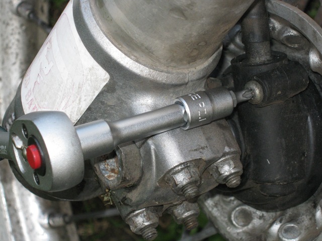

Крестовой отверткой № 1 отворачиваем от правой части передней втулки нижнее крепление троса и вытаскиваем его.
Под приборной доской видно крепление верхней части троса. Отворачивается рукой.
Затем достаем трос из передней вилки вниз.

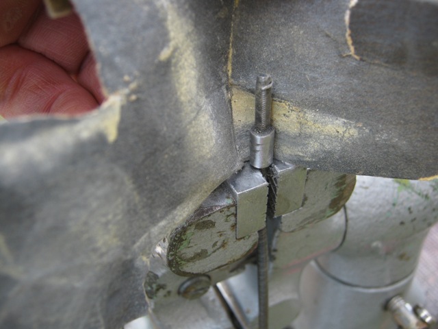

Тросики ВАЗ и Djebel просто вытаскиваются из своих оболочек.
Для установки тросика ВАЗ в оболочку Djebel достаточно сточить верхнее кольцо опрессовки тросика до диаметра ее нижней части. Закрепляем тросик в тискиПрикрепленное изображение
и обрабатываем напильником верхнюю часть опрессовки, придавая ей округлую форму.Прикрепленное изображение
Идеально круглая форма не обязательна, т.к. и оригинальная опрессовка имеет форму шестигранника.
Далее шлифуем обработанную поверхность наждачной бумагой.
Тросик готов.
