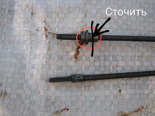

В качестве аналога оригинального хорошо подходит тросик от ВАЗ 2107. Стоимость троса в магазине около 100 руб. Оба троса имеют одинаковую длину

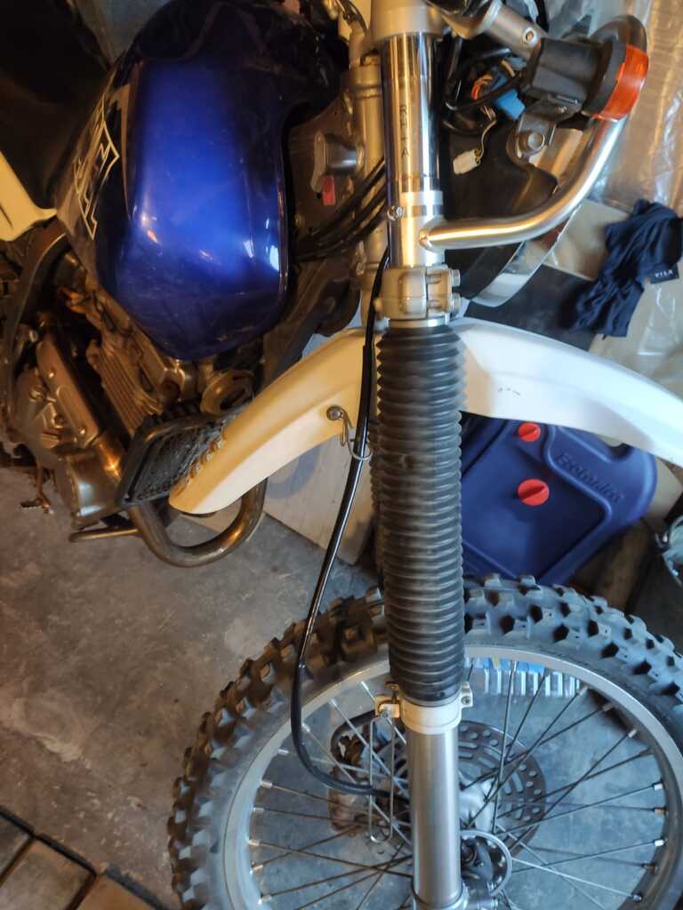

Прикрепленное изображениеПрикрепленное изображение
и одинаковый размер квадратов на концах.Прикрепленное изображение

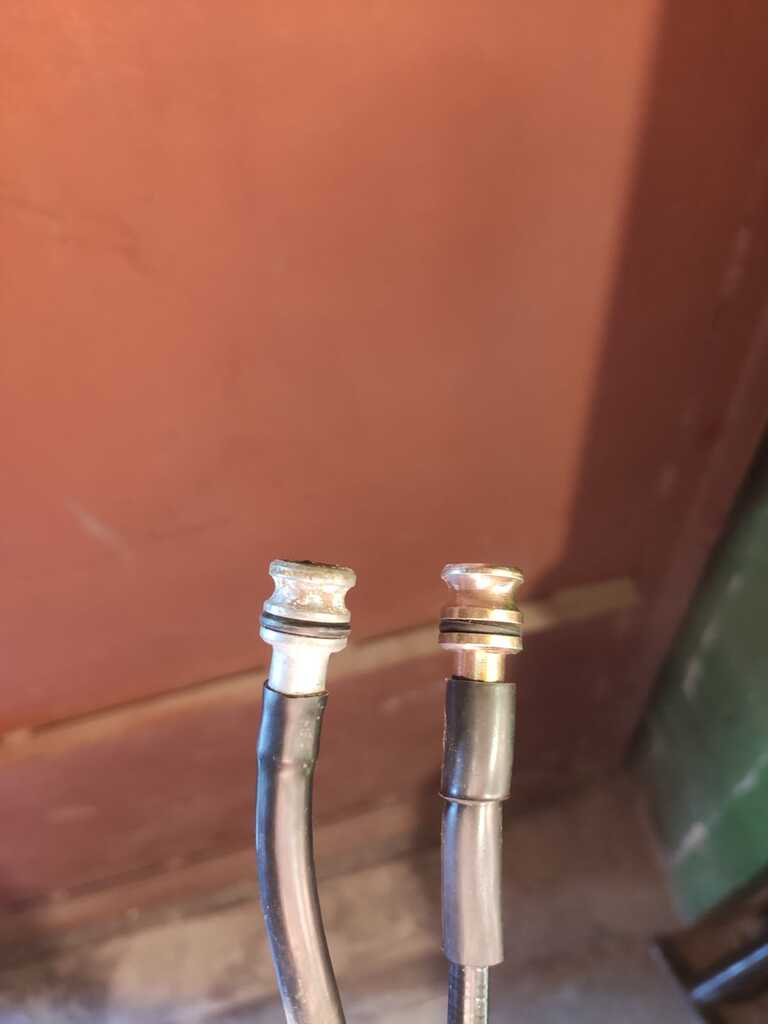

Разница состоит только в опрессовке нижнего конца тросиков.
Верхний – ВАЗ, нижний – Djebel.

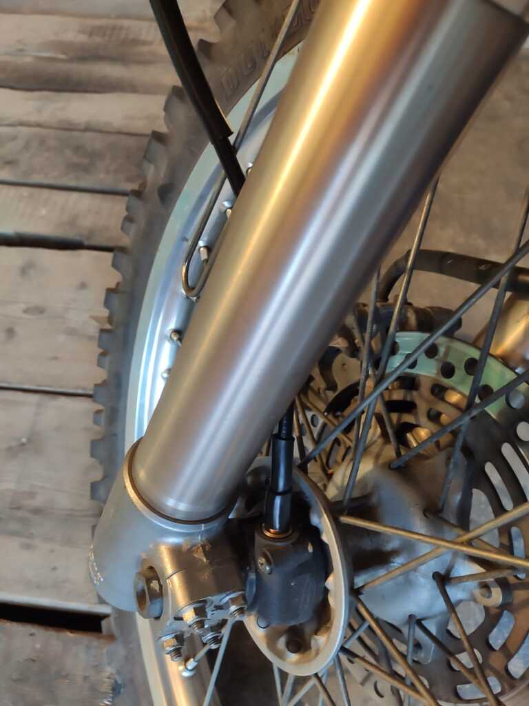

Крестовой отверткой № 1 отворачиваем от правой части передней втулки нижнее крепление троса и вытаскиваем его.
Под приборной доской видно крепление верхней части троса. Отворачивается рукой.
Затем достаем трос из передней вилки вниз.
Тросики ВАЗ и Djebel просто вытаскиваются из своих оболочек.
Для установки тросика ВАЗ в оболочку Djebel достаточно сточить верхнее кольцо опрессовки тросика до диаметра ее нижней части. Закрепляем тросик в тискиПрикрепленное изображение
и обрабатываем напильником верхнюю часть опрессовки, придавая ей округлую форму.Прикрепленное изображение
Идеально круглая форма не обязательна, т.к. и оригинальная опрессовка имеет форму шестигранника.

Установка троса производится в обратном порядке. Сначала закрепляем верхнюю часть к спидометру. После установки верхней части необходимо проверить правильность сборки и работы троса. Включаем зажигание и прокручиваем пальцами тросик за нижний конец, смотрим за реакцией спидометра. Если он показывает скорость (руками можно "разогнать" до 10 -15 км/ч), то все в порядке, если показания отсутствуют – проверяем крепление троса к спидометру. После проверки присоединяем нижнюю часть к приводу. Обращаем внимание на сохранение максимального радиуса изгиба троса спидометра.

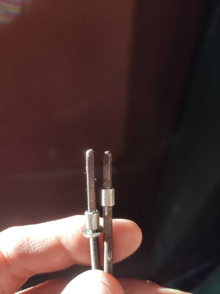

- - VaDukE   трос от классики длиннее оригинального на 10 см, о...   24.6.2015, 22:08
- - serg   Цитата(VaDukE @ 24.6.2015, 22:08) трос от...   24.6.2015, 22:56
- - max-m   Цитата(VaDukE @ 24.6.2015, 23:08) 34910-1...   24.6.2015, 23:21
- - VaDukE   Цитата(max-m @ 24.6.2015, 20:21) Раз...   25.6.2015, 8:29
- - serg   Измерить родной и измерить тот, что в магазине. Н...   25.6.2015, 12:25
- - VaDukE   Цитата(serg @ 25.6.2015, 9:25) Измерить р...   25.6.2015, 12:30

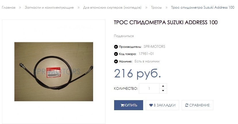

- - Leksey   Китайские тросы спидометра в сборе стоят копейки. ...   14.5.2019, 20:03

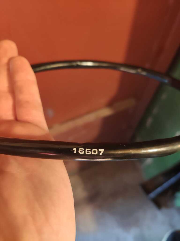

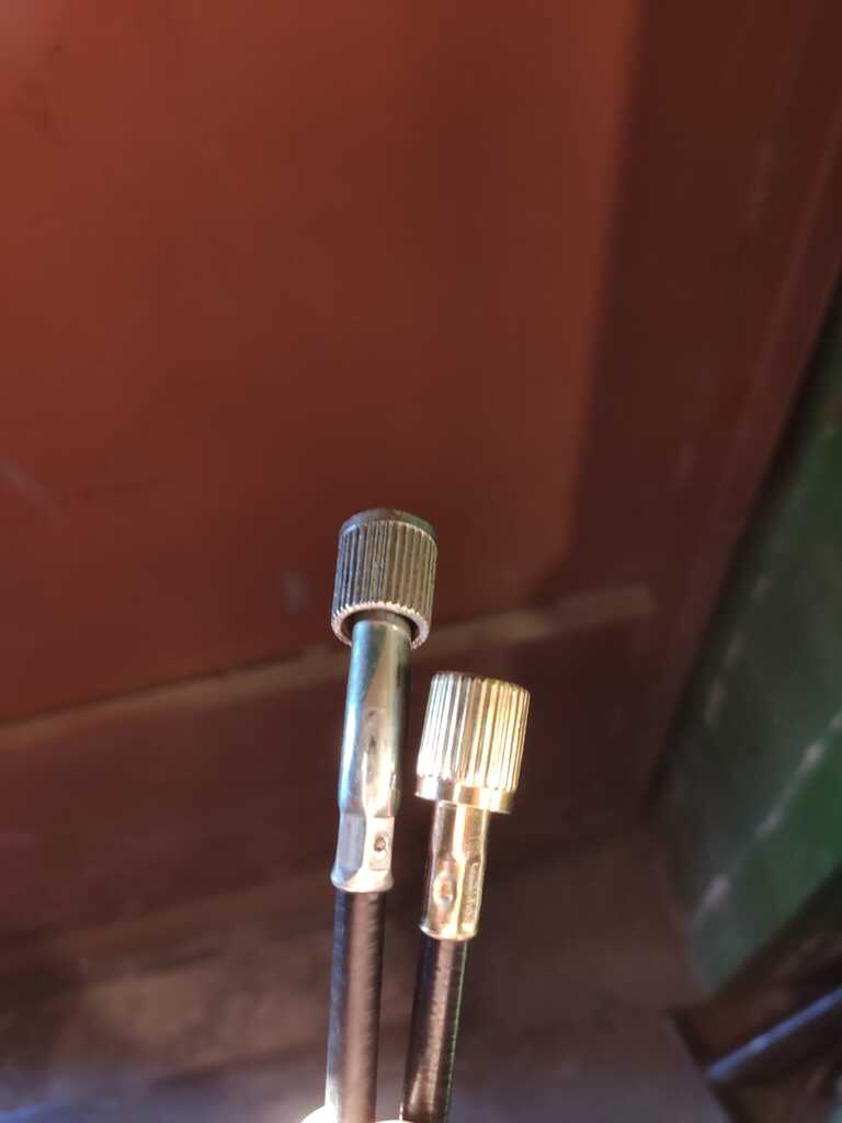

- - Anderrey   Трос от 2108 не нашел, нашел от неизвестной модели...   9.9.2019, 7:00

- - Владислав26   Поставил на Djebel 250 от 2105. Сверху около 1см и...   27.1.2020, 18:21

- - Eldarado   купил трос от 2107. оказался почти на 10 см длинее...   19.8.2021, 21:06

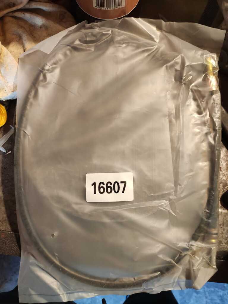

- - SanteR   Всем привет! Оборвался трос, в итоге нашёл у б...   17.7.2024, 15:53
