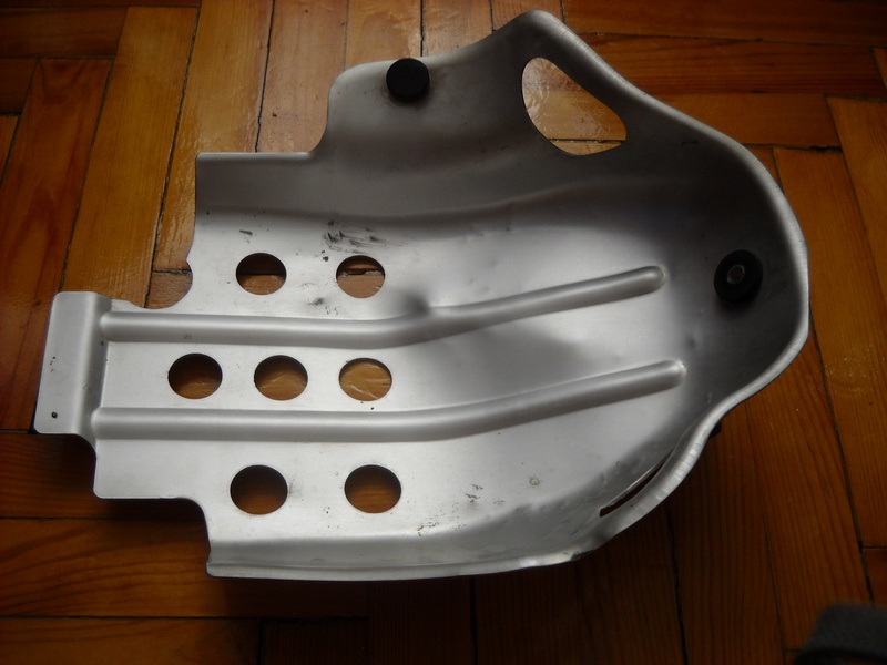

Приложив пару раз штатной защитой об бревна, погнулась как фольга, начал искать альтернативы.
Не реклама, изучая на просторах интернета материалы, наткнулся на защиту картера на шерпу, да еще в наличии была в Москве. Думаю фирму ООО «Металлопродукция» многие знают по автозащитам.
Выкладываю фото еще не установленной, и для примера фото с сайта продавца, судя по скудному ассортименту на другие марки мотоциклов (в основном квадрики), у кого-то из этой организации есть шерпа), что для нас большой плюс:
Защита картера для Kawasaki Super Sherpa KL250
Артикул 40.1841
Толщина 4 мм
Вес (кг) 1,4
Материал алюминиевый сплав с прозрачным анодированным покрытием, довольно качественно за такие деньги, резка скорей всего лазером, загиб штампом

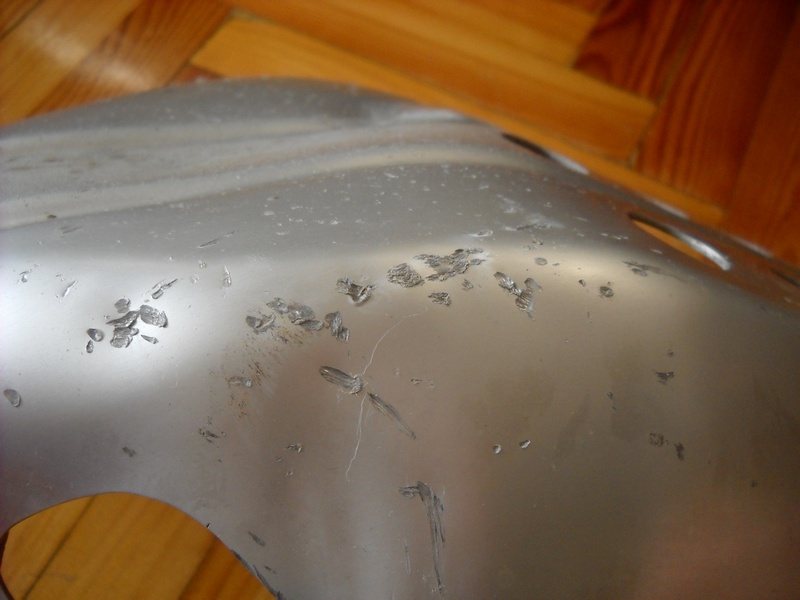

2 nuk nuk - о защите картера
Про штатную подтверждаю - гнется даже от летящих из под переднего колеса камней. И слева-спереди штатная довольно низко заканчивается. Есть ненулевой шанс получить спереди камнем или в картер/крышку генератора или в жгут проводов. По крайней мере у меня на двигателе спереди-слева отметины уже есть.
На фотографии отметины и вмятины только от летящих камней.
А предлагаемая защита с левой стороны вроде повыше?
Фотографии с левой стороны установленной защиты нет?

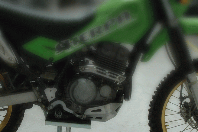

Установил, все хорошо, пришлось немного напильником снять, чтобы был зазор с выпускным патрубком и срезать резиновые димферы с нижних труб рамы.

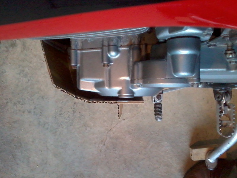

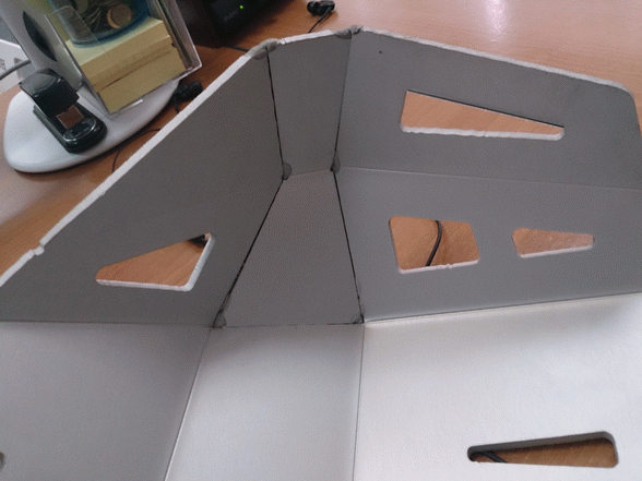

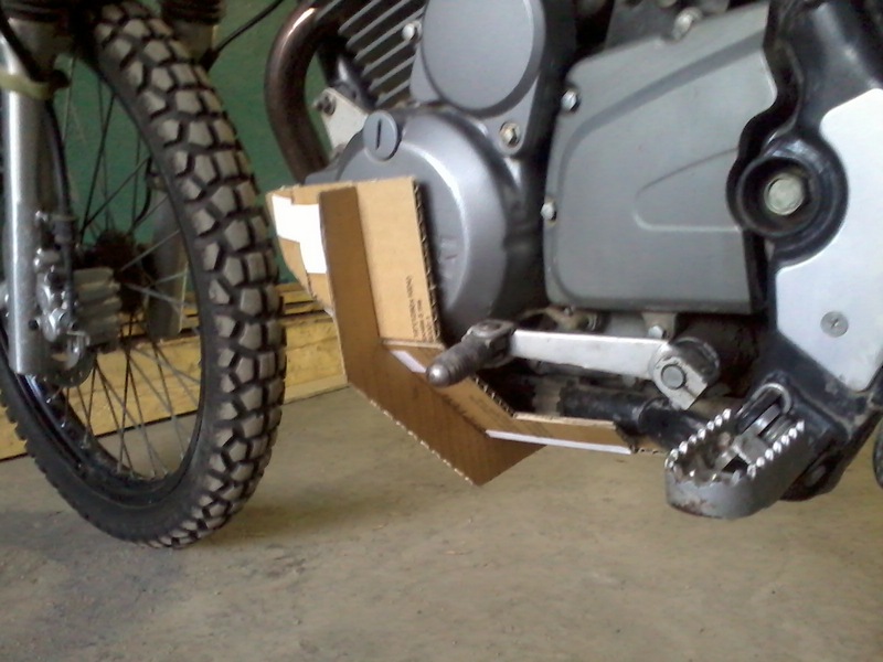

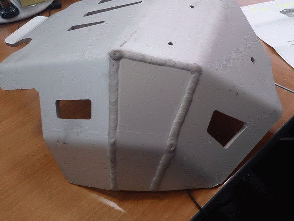

Лапку КПП защищает, если на левый бок прилечь? И переключать скорости не мешает? Почему спрашиваю - защита вверху широкая, носком ноги за нее цепляться не будешь? Фотку бы еще типа такой:
(это я себе проектировал, в CAD-е нарисовал, макет из картона сделал, материал есть - но в гараже не согнуть аккуратно, ни сварить. А твоя по виду почти такая же как у меня должна была бытьsmile.gif)

Еще фото защиты, ноге не мешала при пробном заезде
Если положить на бок, то опирается на подножку и руль.
