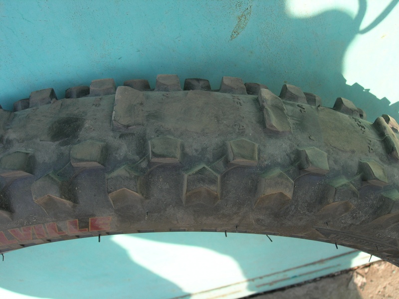

Стояла резина на пердке Kenda 80\100-21. При износе центральные шашечки начали стачиваться через одну.
Причем с противоположной стороны износ шел нормально.
Кто знает в чем проблема? Подшибники нормальные.
- StranNik   Подскажите, что с резиной?   15.7.2011, 12:19
- - serg   Балансируй колесо. Причём без вариантов. Каждый ра...   15.7.2011, 12:25
- - StranNik   А на чем моторезину балансируют?   15.7.2011, 14:00
- - serg   Или станок, или на руках. Главное, понять, сколько...   15.7.2011, 14:19
- - Юрий   Цитата(StranNik @ 15.7.2011, 13:19) Приче...   15.7.2011, 15:11
|- - StranNik   Цитата(юрий @ 15.7.2011, 16:11) противопо...   15.7.2011, 15:29
- - Naz   ужас... а они меня как на дибила смотрят когда на ...   15.7.2011, 15:43
|- - StranNik   Цитата(Naz @ 15.7.2011, 16:43) ужас... а ...   15.7.2011, 15:52
|- - Кортик   Цитата(StranNik @ 15.7.2011, 13:52) Обод ...   15.7.2011, 19:49
- - edge   Я отбалансировал сам. Раздвинул колодки, снял цепь...   15.7.2011, 20:46
- - serg   У меня оба колеса потребовали грузы 35 грамм. Нема...   15.7.2011, 20:54
- - StranNik   Мне ребята покинули Петрошину на передок Б\У ...   15.7.2011, 22:42
- - Варион   При "правке" или установке перьев вилки ...   23.9.2011, 19:46
|- - shupaltse   Цитата(Варион @ 23.9.2011, 20:46) При ...   23.9.2011, 21:40
- - serg   Никак. Колесо всё равно идёт прямо. А криво стоит ...   23.9.2011, 21:53
|- - Chili   А если износ только с одного края, то это значит р...   23.9.2011, 22:03
- - serg   Или ходовка. Но зубцами колёса трутся по другому п...   23.9.2011, 22:43
- - VIT   посмотрел я на обе фотки -- переспицовывай колесо ...   23.9.2011, 22:58
- - serg   Виталь, у меня при идеальных ободах та же фигня бы...   23.9.2011, 23:05
|- - VIT   Цитата(serg @ 24.9.2011, 0:05) Виталь, у ...   23.9.2011, 23:16
|- - shupaltse   Цитата(VIT @ 24.9.2011, 0:16) моё мнение ...   23.9.2011, 23:25
- - VIT   прочитал тему износ ёлочкой из за езды на крос ре...   23.9.2011, 23:31
|- - alexgrey   Цитата(VIT @ 23.9.2011, 23:31) прочитал...   14.9.2012, 6:36
- - shupaltse   способ отравить всё удовольствие от езды на мотике...   13.9.2012, 23:42
|- - kuzmich   Цитата(shupaltse @ 14.9.2012, 0:42) спосо...   13.9.2012, 23:59
- - shupaltse   Цитата(kuzmich @ 14.9.2012, 0:59) езда на...   14.9.2012, 0:12
|- - kuzmich   Цитата(shupaltse @ 14.9.2012, 1:12) никог...   14.9.2012, 0:19
- - Assur   А у меня тоже есть последствия езды по асфальту. Н...   14.9.2012, 9:56
- - Варион   Имеем кендамиллвил на переди, износ "через ша...   15.9.2012, 17:53
|- - pahan_kovrov   Цитата(Варион @ 15.9.2012, 17:53) Имеем к...   28.9.2012, 13:44
- - Assur   Прикольно! А покрышки для какого грунта? и где...   28.9.2012, 13:23
- - Сhestar   Цитата(Варион @ 15.9.2012, 20:53) Имеем к...   28.9.2012, 14:39
- - woevoda   Это нормальный износ, такого типа резины. Ты когда...   28.9.2012, 14:53
- - Сhestar   woevoda косозубость-согласен,но через шашку-надо ...   28.9.2012, 14:55
- - woevoda   А через шашку - это особенность пятна контакта - м...   28.9.2012, 15:00
- - Сhestar   поверю,не приходилось такое наблюдать в своей прак...   28.9.2012, 15:05
- - woevoda   Ага. Только на мягкой. По моту марок не приведу. И...   28.9.2012, 15:53
- - домонгол   у меня ирк передний также через шашку улетучился.....   18.11.2012, 21:44
