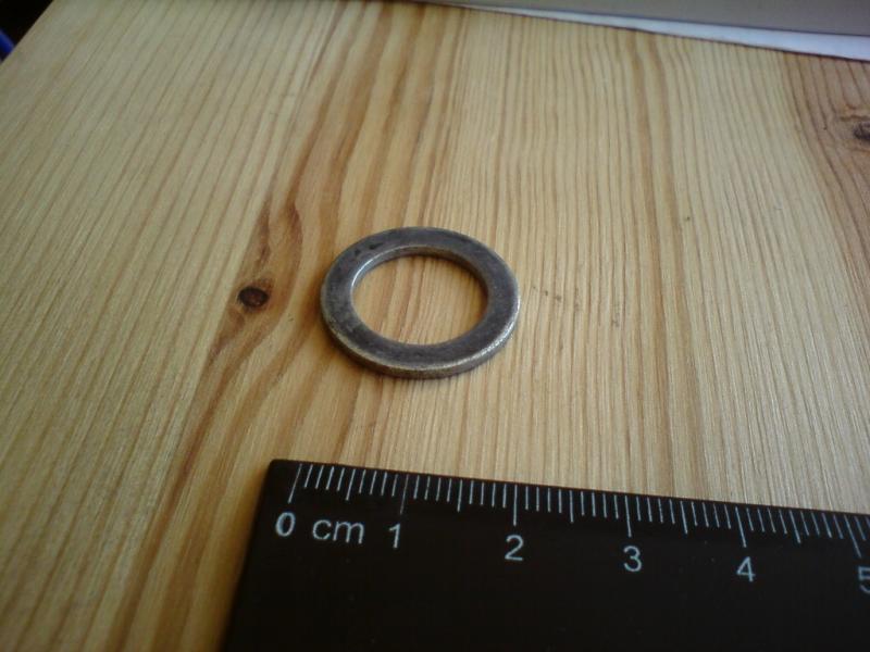

У меня с детства после разборки-сборки любой техники остаются лишние детали. spiteful.gif Как правило девайсы прекрасно работают и без них, но в этот раз решил подстраховаться. smile.gif
Вообщем проколол в полях первый раз заднее колесо. После часа мучений колесо таки поставил на место. Однако обнаружилось, что осталась вот такая шайба. Подскажите куда её поставить с какой стороны и в какой последовательности (после чего и перед чем)....

Наверно под гайку заднего колеса

она стоит или под натяжителем цепи на оси или над натяжителем...

Под или над, и справа или слева? smile.gif)

Стоит на 250-х между натяжителем и гайкой справа.

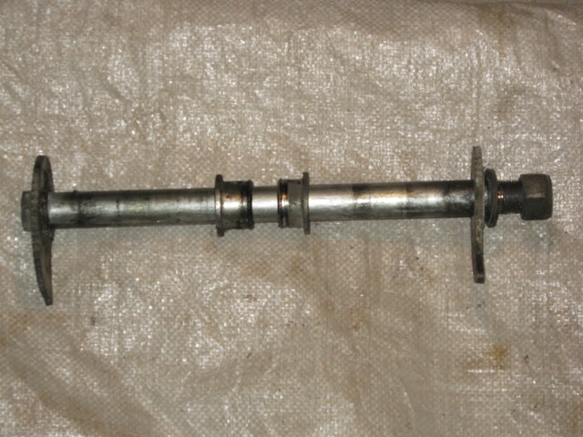

У меня так: Головка оси, натяжитель, шайба, маятник......колесо.....маятник, шайба, натяжитель, шайба, гайка.
Возможно у меня самого под головкой оси не хватает шайбы. Просмотри по зазорам - должно быть видно на глаз.

Вроде не "шайба, маятник......колесо.....маятник, шайба" а так:
головка оси, шайба, натяжитель цепи, шайба, маятник, шайба широкая.... колесо...... шайба (большая - которая в колесо утоплена широкой частью), шайба широкая, маятник, шайба, натяжитель, шайба, гайка.
А зазоры разве гйкой не притягиваются...?

Тягу от тормаза отцеплял? Мож там стояла? Если не там - значит лишняя... или просто рядом валялась wink.gif
Я действительно за каким то хреном отцепил тягу от тормоза... потом полчаса её обратно вставлял... Наверное оттудова...
Самое прикольное, что я нипель в обод вставил за три минуты, что вселило в меня ужос - не замешан ли тут сотона...
Пару лет назад покрышку менял, так в гараже провозился минут 20 - все пальцы покорежил... Вообщзем я познал Дзен - соска и обода smile.gif)

между натяжителями и маятником стоят шайбы, иначе натяжители перекашиваются. По-моему это оно

А вот и нед! Прошлый раз снимал с неотцепленым натяжителем элементарно - тормозной барабан продолжает себе висеть на тяге и за колесо снимаемое никак не держится. И в этот раз когда повторому разу колесо снимал по причине того, что не мог тормозную тягу прикрутить (шестеренка к которой крепится тяга уходила внутрь барабана и надо было её изнутри придержать) снял и одел колесо с прицепелнной тягой.

ну значит из под гайки, больше там вроде шайб нет
