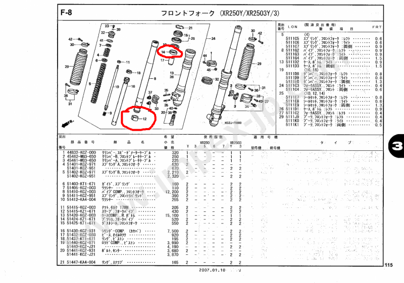

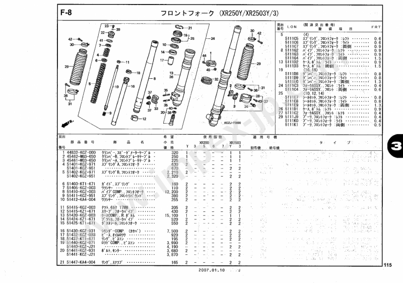

- - СЕМЕН   Подскажите, пожалуйста, кто знает размеры направля...   6.2.2012, 9:58
- - i-denis   может ты с сальниками путаешь?   6.2.2012, 12:13
|- - СЕМЕН   Цитата(i-denis @ 6.2.2012, 9:13) мож...   6.2.2012, 12:49

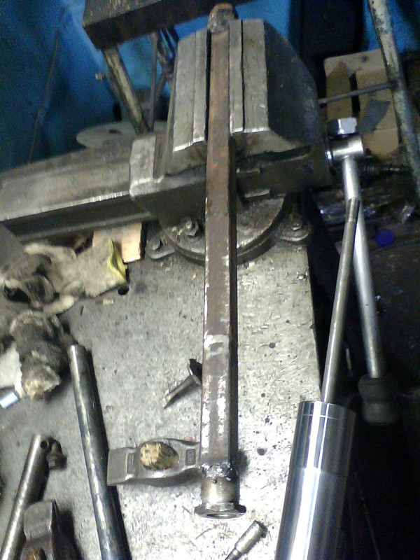

- - Vladislav_S   Сегодня пробовал разобрать перья - не получилось. ...   17.8.2014, 13:02
|- - pacha1975   Цитата(Vladislav_S @ 17.8.2014, 14:02) Се...   23.8.2014, 19:50
- - Vladislav_S   Мне сварщик сварил, 1 перо разобрал, да сальники и...   24.8.2014, 12:55

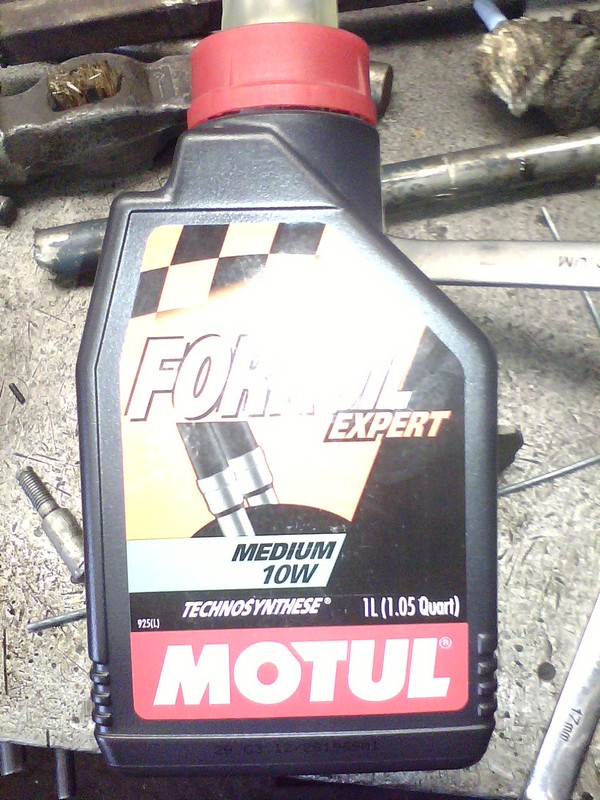

- - lexa383   Столкнулся с таким вопросом. Вязкость масел для ви...   24.3.2016, 13:48
- - Sulph   Я конечно не эксперт, но всегда думал, вязкость - ...   24.3.2016, 17:25
- - lexa383   Заменил масло и сальники залил 10 синтетику вместо...   22.4.2016, 14:36
