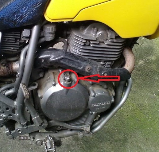

Недавно обнаружил что достаточно резво вытекает масло из места на картинке. Мот старый dr250sep 93 года, на картинке не он. Что лучше всего делать в данной ситуации? Снимать правую крышку и смотреть что там прохудилось?
- Jack_White   Бежит масло из движка   26.7.2011, 10:17
- - Бэм   Менять сальник(это если нет трещины в крышке)   26.7.2011, 10:23
|- - Jack_White   Цитата(Бэм @ 26.7.2011, 7:23) Менять саль...   26.7.2011, 10:51
- - Mike80   На 250-ке менял не снимая крышки. Старый подцепишь...   26.7.2011, 11:23

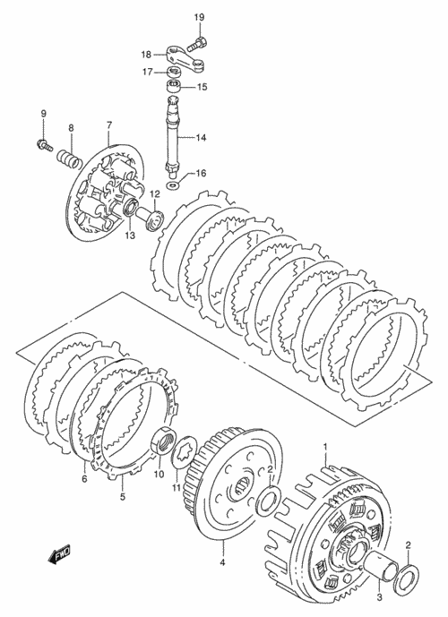

- - Jack_White   Значит так, подцепить отвёрткой не удалось, снял к...   19.3.2012, 6:56
- - edge   Незнаю как у вас, а у нас на хонде црм этот вал ос...   19.3.2012, 7:06
- - co6aka   судя по схеме - выкрутить винт держащий лапку и вы...   19.3.2012, 7:49
|- - Танкист   Цитата(co6aka @ 19.3.2012, 4:49) судя по ...   19.3.2012, 8:01
- - serg   Jack_White, валик закрепляется в тисках, а крышка ...   19.3.2012, 8:23
|- - Jack_White   Цитата(serg @ 19.3.2012, 5:23) Jack_White...   19.3.2012, 12:02
- - serg   У меня валик в двух игольчатых подшипниках, один с...   19.3.2012, 13:30
