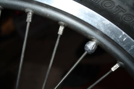

У меня сразу были установлены рим-локи/буксаторы. Когда после покупки гнал мот домой на одном гладком участке на скорости 70 км/ч затрясло так, что показалось будто заднее колесо развинтилось. Здорово трухнул, быстро остановился, давай проверять затяжку гайки задней оси. Всё нормально - затянуто. Видимо, какой-то резонанс случился. После этого решил, что стоит отбалансировать колёса. Вот как я это делал...

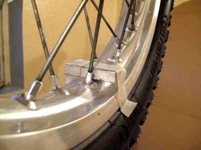

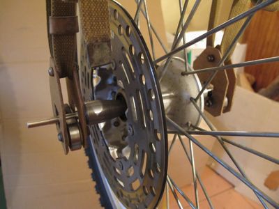

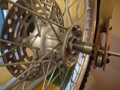

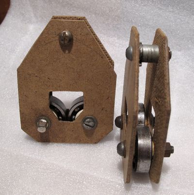

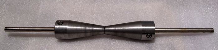

Приспособление для балансировки
В гараже нашёлся ровный стальной пруток. Под него у знакомого токаря заказал конусы с учётом диаметров обеих осей - переднего и заднего колёс. На конусах сделаны резьбовые отверстия для фиксирующих болтиков.
Балансировка - процедура редкая, поэтому вместо вместо сложных роликовых опор изготовил роликовую подвеску из подручных средств: куска ДВП, старых подшипников, кусков провода, деревянных бобышек и болтов.

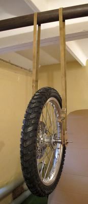

Систему укрепил на трубе под потолком на ремнях (возжах) от советских чемоданов - крепкие и с пряжкой для точной регулировки длины.
Материал для балансировки
В ближайшем шиномонтаже выпросил пригоршню свинцовых б.у. грузиков. Расплавил лом над паяльной лампой в консервной банке. Расплавленный свинец вылил в стальной лоток от маслёнки для сливочного масла (он с бортиками и свинец хорошо отстаёт от стали). Получился прямоугольный свинцовый блин толщиной 5-7 миллиметров. Зубилом раскроил блин на плитки шириной чуть меньше шага спиц на ободе (начал с заднего колеса) - чтобы плитки помещались между спицами.
Процесс балансировки
Подвесил колесо. Само-собой, оно успокоилось в положении когда буксатор (rim lock) оказался в самом нижнем положении. Мелом отметил самую верхнюю точку - место, где должен быть установлен балансировочный груз.

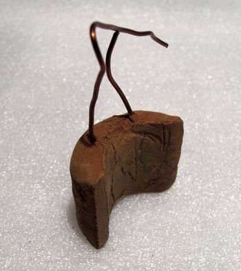

В это место с помощью покасочного скотча стал добавлять по одной нарубленные свинцовые плитки так, чтобы грузики перевесили рим-лок.
Разрезал жестяную пивную банку. Из жести согнул формочку по размеру будущего груза - ширина чуть меньше шага спиц (чтобы груз поместился между ними), длина не больше ширины обода (чтобы груз не выступал за габариты обода). Переплавил наборку плиток в формочку и получил окончательный слиток - собственно балансировочный груз.
В тисах молотком загнул груз так, чтобы он повторял профиль обода.

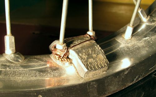

Ну и, наконец, Непосредственно балансировка
1. Крепим скотчем груз в отмеченной точке.
2. Поворачиваем колесо на 90 градусов и отпускаем. Под собственным весом груз вращает колесо и останавливается в нижней точке.
3. Снимаем груз, крупным напильником стачиваем лишний металл. Одновременно можно профлилировать место контакта груза с ободом или выпуклостями для пистонов спиц.
Повторяем шаги с 1 по 3, пока отпущенное колесо не будет оставаться в том положении, в каком его отпустили.
Для контроля можно слегка крутнуть колесо и дождаться пока оно само остановится в случайном положении (т.е. груз не в нижней точке).

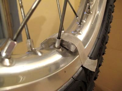

Остаётся окончательно закрепить груз на ободе. Я использовал двухсторонний скотч и мягкую медную проволоку.
С передним колесом оказалось сложнее - точка крепления груза попала на пистон спицы. Но у меня уже был опыт!
Тут уже началась настоящая металлургия цветных металлов smile.gif . Мне не очень понравилось прилегание груза к ободу заднего колеса - скотч работал не на 100% (но переделывать уже не стал). Поэтому для точного копирования профиля я использовал слепок из сырой глины.
После затвердевания во влажном песке выдавил слепком форму и залил её расплавленным свинцом. Просверлил отверстие для пистона и прорезь для спицы. Ножом выскреб в основании отверстия место для пистонного выступа на ободе - чтобы груз сидел плотно. Далее собственно балансировка и крепление груза на ободе. Результат на фото.

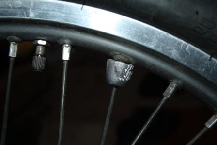

Клеятся обычно на литые диски. Я балансирую наматывая полоску свинца 15 мм в ширину и толшины 1,5 миллиметра (у рыбаков есть) на спицу, удобней и надежней чем клеить можно распределить на две соседние спицы. Полоска режется обычными ножницами для подбора веса. На спицах балансиры идут с японии, в виде трапеции с продольным разрезом. Но делать разрез в такой заготовке неудобно, как и неудобно подбирать вес. А специальных у нас нет.

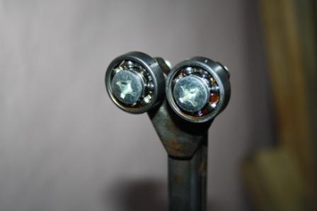

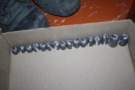

сообщение 22.3.2013, 13:07
Сообщений: 1818
Регистрация: 23.11.2009

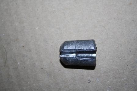

Немного раньше я обещал отписаться как я балансировку осушествил.
Вот отчитываюсь ибо только добрался до этого дела.

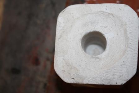

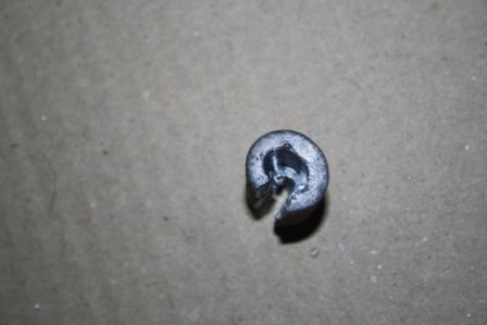

1. Изготовил форму из алебастра (25р за киллограм) вернее 2 формы, одна основа это конусный колпачек от чегото, вторая основа это ручка от прикатки заплаток еще с советских времен от отца осталось, не важно что, главное чтобы оно конусное было, выпадать легче свинец будет. Можно взять пластиковый стаканчик и в нем готовить массу сметанообразной консистенции, далее втыкаем в алебастр форму на нужную глубину, я около 5 см углубил, желательно постукивать стаканчиком по столу, тогда пузырьки выходят и форма получиться более гладкая и точная. Далее форму нужно просушить, основательно просушить, иначе при отливке свинец будет разбрызгиваться и форма растрескаеться.

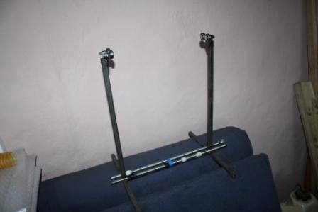

2. Изготовил приспособление для балансировки фото выложу ниже там все понятно.
3. Выливал груза немудреным способом, плавил свинец, заливал в форму, ждал 3-5 минут, переворачивал форму слегка стукнув по кирпичу груз выпадывал, делал все в перчатках сварочных из толстой кожи, груза лил разной величины, какие душе угодно.
4. Сверлил груза насквозь сверлом немного большего диаметра чем диаметр спици, далее сверлил с широкой стороны сверлом диаметром уже равным диаметру ниппелю спицы, ну и глубиной чуть глубже чем высота ниппеля спицы, процесс поганый ибо свинец мягкий, сверлил на самых малых оборотах на сверлильном станке.
5. Пропиллил вдоль обычной ножовкой по металлу, пилиться легко и непринужденно полотном с небольшим разводом.
6. Из набора инструментов взял битку под шлиц, отличный клинышек получился, и развальцевал груз чтобы он налазил на спицу.
7. Далее сам процесс балансировки, рашпилем подгонял вес под свои нужды, груза зажимал кузовным зажимом до той поры пока они достаточно плотно не сидели на спице.
Приспособу изготовил сам, сварил каркас прибацал подшипники, из подшипников выдрал сальники и промазал маслом красным текучим очень, для уменьшения сопротивления качению. Ось купил в магазине профкрепежа метровой длины кажеться и 10 или 12 миллиметров диаметром, распилил ось пополам намотал изоленты для центровки (изолентой прсто делаеться, выточить конуса у нас както нереально, токарей путних нет а если есть то дешевле свозить в москву на балансировку), точность тут не важна и балансировал с подгонкой грузов.
Если кто чего подскажет было бы неплохо сию процедуру и приспособу доработать.

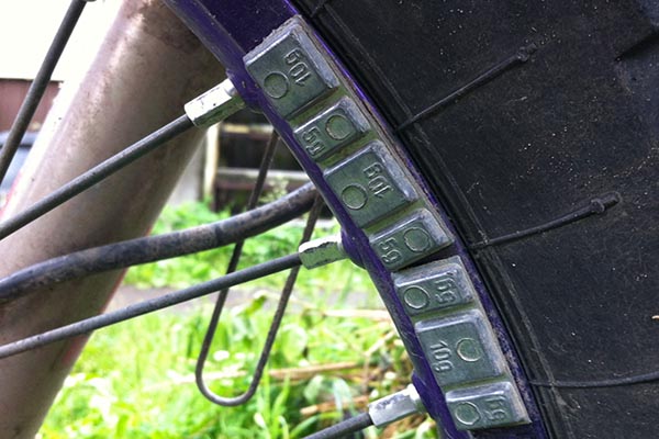

заметил что начали мои шашки стираться на резине, коекто) посоветовал срочно отбалансировть переднее колесо. не заморачивался и купил в "биби" 4 полоски грузиков по 10 и 5 г, плоских. вывесил мотик, нашел самое тяжелое место и стал навешивать. сначала 10 г, потом еще 10 -ничего не меняется, колесо как останавливалось тяжелым местом вниз, так и останавливается, а грузики наверху. так я дошел до 50г. до 60. разносил их в разные места, через одну спицу, через 2, ставил сбоку, сверху, с другого бока диска - ничего. начинаю злиться, что за бред.
да, к слову - резина петрошина л-254
короче психанул и ради прикола примотал прям на покрышку изолентой головку на 13 (кажется), которой суппорт откручивал, и о чудо - 5 раз кручений колеса и колесо за все 5 раз останавливается в произвольном месте. а теперь внимание вопрос - вы знаете сколько весит головка на 13? оказывается 100грамм. оу шит, дисбаланс в 100грамм!
вобщем привесил я тупо две полоски по 50грамм с каждой стороны диска.
Ребят, это петрошина? или это я чтото не понимаю? как такое может быть?
ну и со второй стороны еще 50 соответственно)
сообщение 24.6.2014, 12:33
Сообщений: 53957
Ну, это Петрошина. Но комментс.
Кстати, такое расположение грузиков не оптимально. Улетят быстро. На передке их лучше аккуратненько рубить острым топором вдоль и клеить на горизонтальную полку вдоль гловок спиц.
Балансировка не спасает от износа. Вообще. Спасает только от неравномерного износа.
У меня сейчас Трекмастер спереди подношен, но совершенно равномерно. Раньше было - с одной стороны почти слик, с другой ещё много осталось. И било на малой скорости - мама не горюй... Сейчас - не бьёт.
К слову, когда балансировл новую покрышку, хватило 30 грамм на перед.
