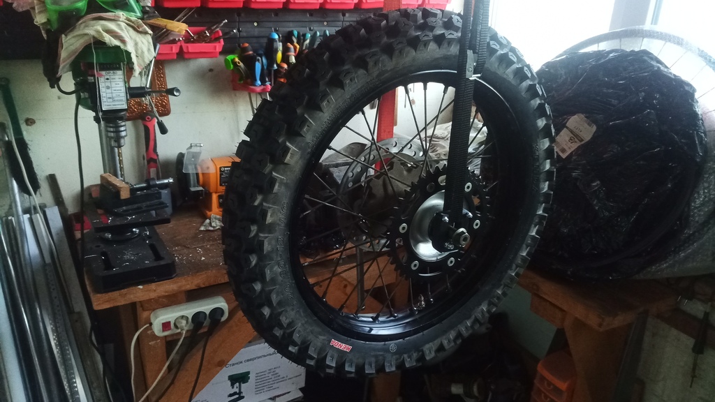

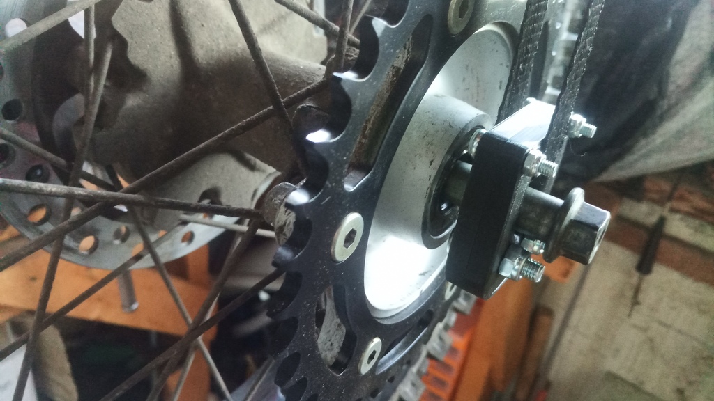

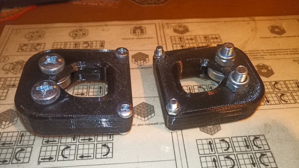

- - LoneWolfRU   Seva, спасибо за идею! Мой вариант - напечатан...   8.11.2025, 15:34

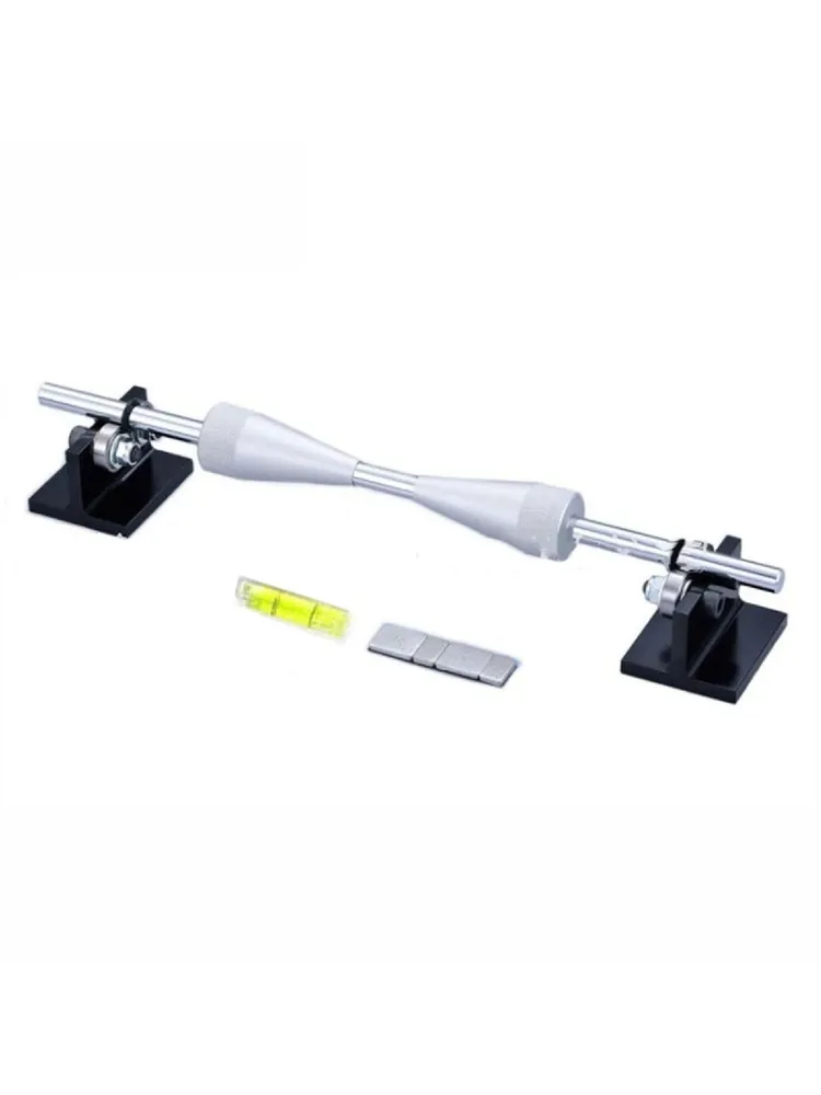

- - Rico   Для тех у кого нет три дэ принтора- тык   8.11.2025, 20:02
- - GrizLee   у меня есть такое. у конусов с валом зазор километ...   9.11.2025, 17:01
- - dmy   Цитата(GrizLee @ 9.11.2025, 18:01) у меня...   10.11.2025, 10:07
- - GrizLee   На озоне продаются валы для всяких 3д принтеров, л...   10.11.2025, 12:07
