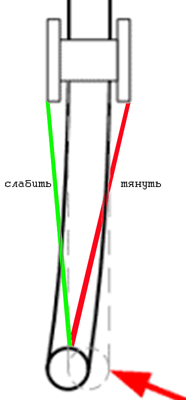

Читал я статьи по выравниванию восмёрки. И возник у меня вопрос. Точнее, предположение. Ни в одной прочитанной мною статье не говорится о втулке, о том, что спицы, прикреплённые с разных фланцев втулки, тянут обод в разные стороны. Вероятно, для специалистов это очевидно.
Вот рисунок. Часть восьмерящего колеса в разрезе. Правильно ли я предполагаю саму идею подтяжки/ослабления спиц применительно к фланцам втулки? ![]() Полезно: 0

Крутил спицы (Переднее колесо ТрансАльпа) согласно приведённому рисунку и найденной в Сети инструкции (с какого-то велофорума). Было страшно, но вроде слегка получилось. Биение как-то сгладилось, Но обод всё же подгуливает в пределах 1мм. Потом все спицы были слегка подтянуты "на слух".
Допустимо такое биение обода (1мм)? Кто знает? Полезно: 0

![]() Сильно заинтересован ![]() ![]() ![]() ![]() Группа: Эндуристы Сообщений: 687 Регистрация: 31.10.2008 Вставить ник Цитата Из: Пензенская область Мотоцикл: Yamaha TT250R Raid Репутация: 3
Если верить мануалу TT250R, то допускается биение 2 мм.

![]() Монстр бездорожья ![]() ![]() ![]() ![]() ![]() Группа: Свои Сообщений: 4217 Регистрация: 10.4.2009 Вставить ник Цитата Из: Пушкино, МО Мотоцикл: 4x4 Репутация: 20
Биение 2-3мм это ерунда. Значительно когда биение 5мм и больше.
