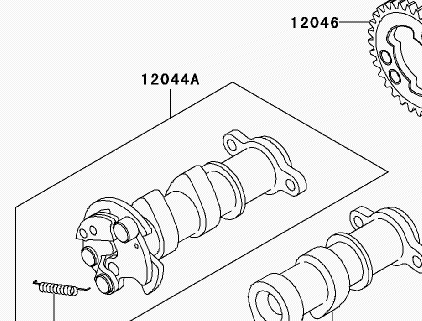

На Шерпе стоит вот такой автоматический декомпрессор,разбирал такой мотор,смотрел и щупал
Там может только пружинка соскочить\порваться,но мот тогда вообще не запускается.Кулачок центробежный не залипает,зазор на оси достаточный.Кажется мне ,дело не в нем,все ж электрика.
А если декомпрессор перестал работать,диагностировать элементарно-мерять компрессию
Спасибо, это явно не тот случай. Электрика на 90%. Еще бы схему...
