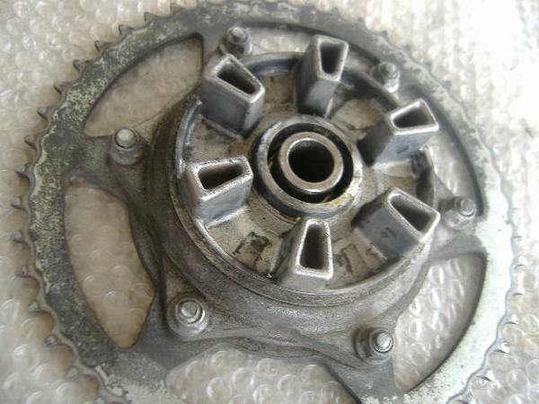

Здравствуйте всем,помогите пожалуйста розабратся,у меня пару вопросов-может кто вкурсе.У меня сузуки др250с 91г,у него есть на руле вертушок SHC control с двумя положениями L и H.У меня стояло в положении L и мот был прелично задрат,потом повернул вертушок в положение H задняя подвеска сразу спустилась и все.Обратно ставлю завожу нечего неполучаетца.Как вернуть в прежнее состояние?На задней звезде у меня люфт пару мм-это сильно страшно? и как недорого поченить?

Звезда к втулке колеса прикручена намертво без всяких резинок. И звезда относительно втулки никак не должна люфтить. При разбитых ступичных подшипниках люфтить будет втулка вместе со звездой как единое целое. Проверяется элементарно за 2 минуты, вывесив заднее колесо и покачав его в поперечном направлении двумя руками, взявшись за верх и низ колеса. Если есть люфт в подшипниках, то его сразу видно, в запущенных случаях втулка ходуном вообще ходит, но звезда остается прикрученной ко втулке намертво.

Исследователь
сообщение 3.8.2011, 5:37
Сообщений: 359
Регистрация: 10.1.2010
Задняя звезда соединена не со ступицей, а вот таким образом:

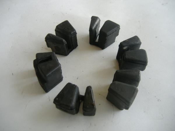

и через демпфирующие резиночки:
весь этот узел вкладывается в ступицу заднего колеса.
Всё это называется демпфер задней звезды.
по продольной оси туда-сюда звезда двигаться (не люфтить) немного должна (но чувствоваться упор в резиночки).

Нифига себе, не мог даже представить на чекухе этого демпфера. А так, конечно, некоторая подвижность там вполне может присутствовать, но не уверен, что поперечная.

Ребят спасибо,Sen молодец внес ясность.Правильно как на рисунке 14+18 все целиком,реально когда на себя дергаешь слева с права примерно в пару мм получается,может три мм.Для 91г наверно нормально-это я сам себя успокаиваю...
На VT250 идентичная система, и на Яве 638 похожая(тоже почти чекуха smile.gif ). Люфт там присутствует в двух плоскостях, может быть сколь угодно большим пока резинки не будут разрушаться.
