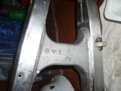

Агрегат выглядит ухоженным. Не обязательно 95 год. Может быть любой, и 92, и 93, и какой-то ещё. Смотреть по ободами шлангам (если не меняны) год нужно. Может, тоже на маятнике снизу год есть.

Quote (mehannik)
Вот я нашла еще на нижней стороне маятника год прямо отлит, как для "тупых":
Quote (serg)
Недавно снимал маятник для профилактики. Год там отлит сверху, если смотреть по ходу - с левой стороны.
На фото mehannik'а, кстати, маятник лежит верхом к верху (видна загагулинка, фиксирующая тормозной шланг).
сообщение 25.2.2009, 18:34
Сообщений: 53675
Репутация:   350
Значит, сверху smile Не обращал внимания. А Оля случайно нас дезинформировала wink Уверен - не специально...
