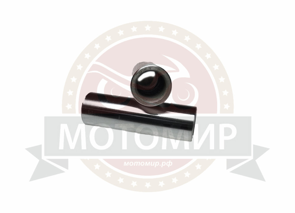

Тут что ли спрошу...
Кто знает внутренний диаметр поршневого пальца от Явы 350
Нашёл только наружный 16мм и длина пальца 50мм
Про внутренний нигде не пишут (иль плохо ищу)))
сообщение 16.3.2021, 10:45
Сообщение #90
Сообщений: 9618
Мне попадались пальцы от Явы с глухим отверстием ... насколько помню..smile.gif
z-luka
сообщение 16.3.2021, 12:20
Сообщение #91
Сообщений: 3686
Регистрация: 22.10.2010
Мотоцикл: Honda XR400R
Honda CRM250R mk2
Восход 3М-01, 1992г.
Про которые спрашиваю - дырявые вроде...

Цитата(KiselevAleksandr @ 16.3.2021, 15:35) *
Явы, они же разные все
сообщение 16.3.2021, 15:03
Сообщение #94
Сообщений: 9618
В своё время я перетачивал из явовских пальцев. Так они были с глухими отверстиями. И попадались с разными внутренними диаметрами. Хоть и 30 лет назад это было, но запомнилось что быбирал с стенками потолще...
