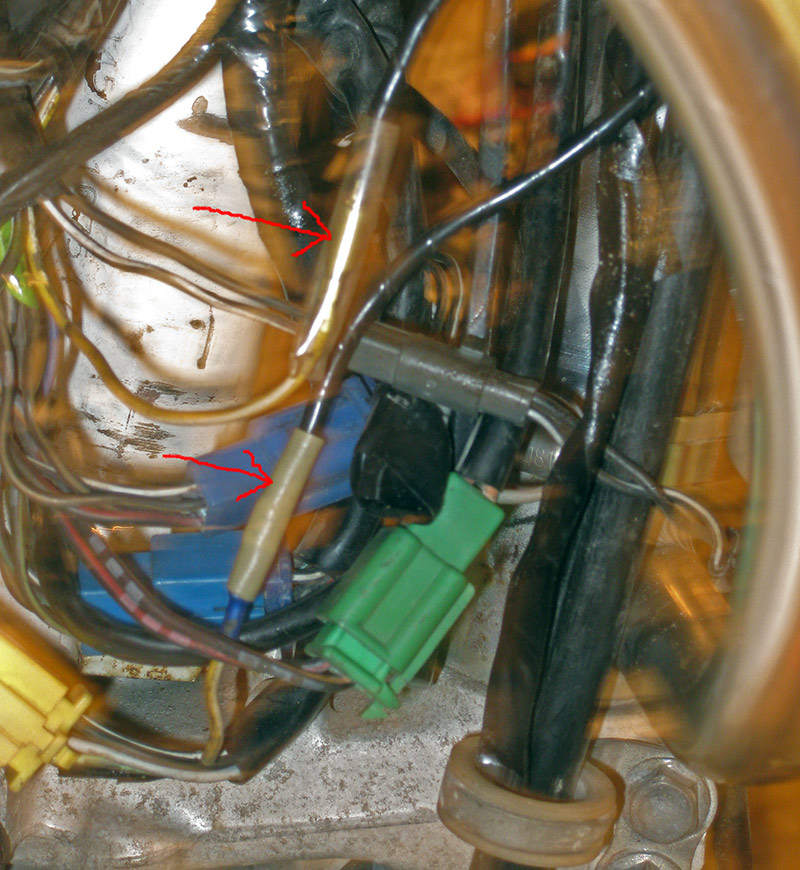

- - Сhestar   устал бороться с пропажей света,по схеме добрался...   26.7.2012, 15:45
|- - pustota   Цитата(chestar700 @ 26.7.2012, 12:45) ус...   31.7.2012, 12:11
- - Kopcak   chestar700 Если верить картинке, то какая-то отде...   26.7.2012, 16:32
- - Leksey   Эта фигня в цепи фары была принята мной (и кем-то ...   26.7.2012, 16:43
- - Сhestar   Kopcak не резко,но узнаваемо забыл добавить,не го...   26.7.2012, 16:53
|- - Kopcak   Цитата(chestar700 @ 26.7.2012, 17:53) а н...   26.7.2012, 17:21
|- - pustota   Цитата(chestar700 @ 26.7.2012, 13:53) Kop...   31.7.2012, 12:21

- - Сhestar   pustota то бишь могло тупо перегореть осталось на...   31.7.2012, 12:13
- - Сhestar   по моим домыслам,должно ЭТО стоять в левом пульте ...   31.7.2012, 12:24
|- - pustota   Цитата(chestar700 @ 31.7.2012, 9:24) по м...   31.7.2012, 13:25
- - pustota   Отвечу на первый вопрос в теме: Таким образом (зи...   31.7.2012, 12:27
- - Сhestar   pustota брат,спасибо за наводки!   31.7.2012, 13:32

- - Сhestar   Цитата(chestar700 @ 26.7.2012, 20:43) хот...   9.8.2012, 12:10
- - Варион   эту штуку япы спецом предусмотрели чтобы рукастый ...   25.10.2012, 16:42
- - Сhestar   Варион так это тупо разъемы? почему так мудрено н...   25.10.2012, 17:12
|- - Kopcak   Цитата(chestar700 @ 25.10.2012, 18:12) та...   25.10.2012, 17:17
- - Сhestar   во,развязка близится,а зачем сопротивление там вкр...   25.10.2012, 17:59
- - Варион   это разъем, резюка там нет. Как пришол...как...ра...   25.10.2012, 18:00
- - Сhestar   Варион ну тошный иногда бываю,почему так хитро на...   25.10.2012, 18:03
- - Варион   Полагаю что "нестыковка форматов", наши ...   25.10.2012, 18:20

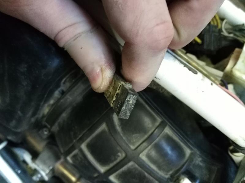

- - Мих   Кажется, я нашел этот резистор. Обуглившаяся изол...   30.6.2016, 19:28

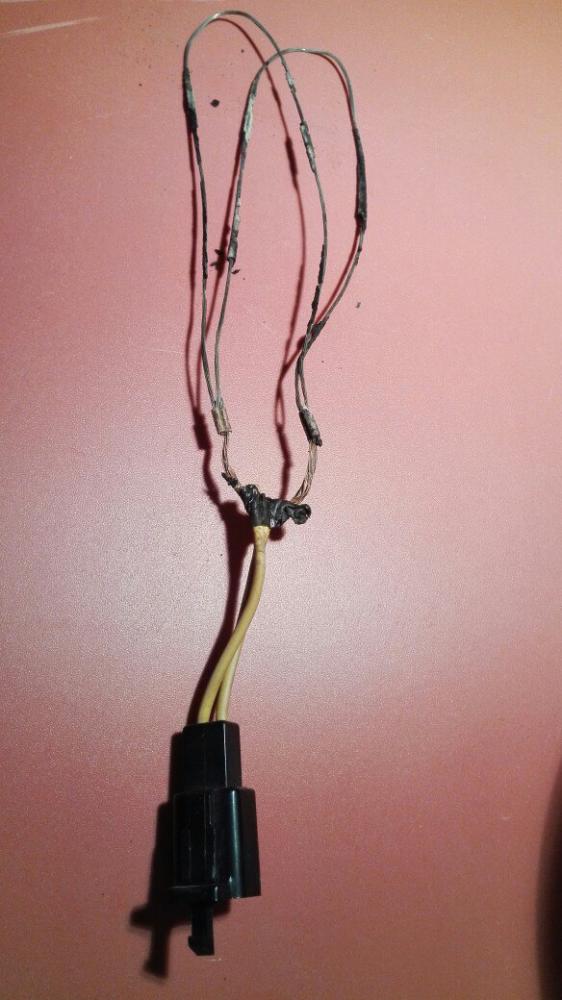

- - Трупер   Всех приветствую! Видимо, мне с моей странной...   21.7.2016, 11:29
- - 200   Проводом малого сечения замени. Ищи где коротит в...   21.7.2016, 13:34
|- - Трупер   Цитата(200 @ 21.7.2016, 10:34) Проводом м...   21.7.2016, 13:38
|- - 200   Цитата(Трупер @ 21.7.2016, 10:38) Благода...   31.7.2016, 8:39

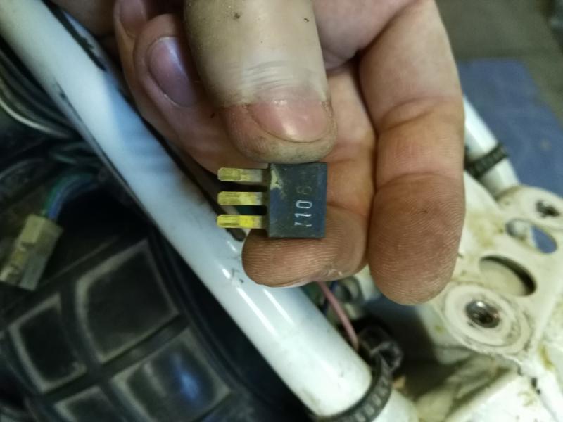

- - N-Drey   Вчера снимал у себя карб, наткнулся на это... Не е...   6.8.2016, 12:44
