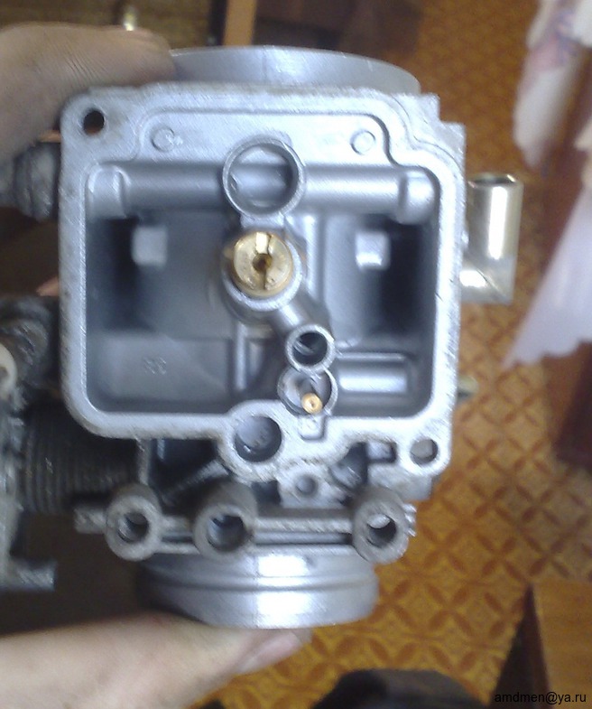

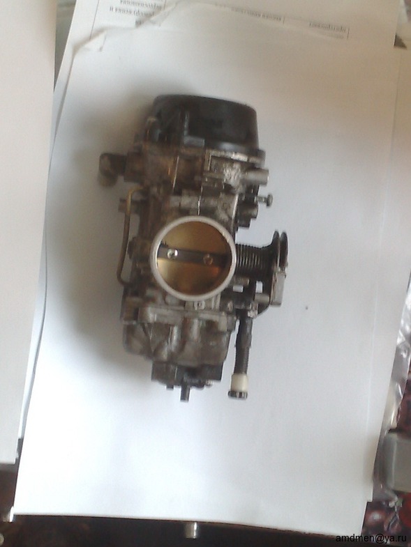

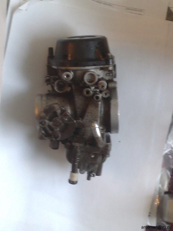

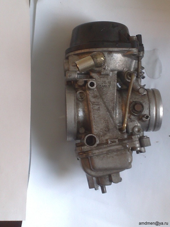

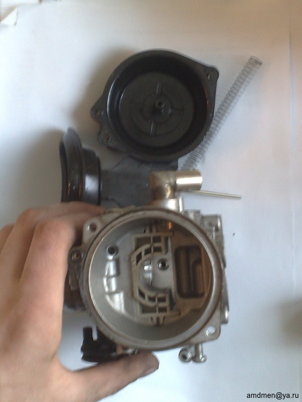

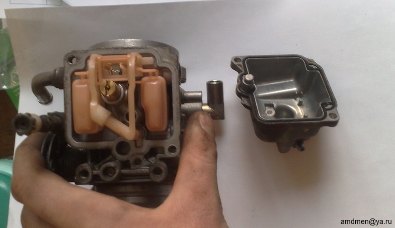

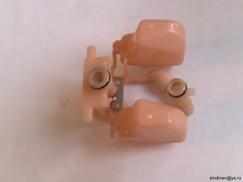

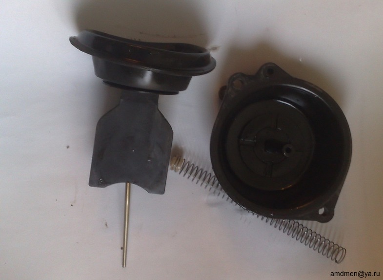

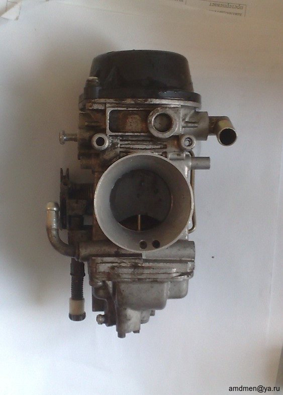

Предыстория: во вторник вечером заглох на ТТК, ну ладно фиг с ним, забыл переключиться на резерв во время. Откатил к тротуару и переключился на резерв.
Около дома заехал на заправку. Был только 95 ультимейт и со дна бочки. Заправился ( 95 никогда не лью).
В ночь на среду были сильные морозы, с утра было -22. Просадил в 0 два АКБ - чих пых, заводка на 3 секунды и всё. Думал ну ладно, холодно. Простительно. Позвонил нв работу, сказал что меня проблемы, меня не будет, благо я и должен был приехать не на долго,по мелочи.
В пятницу не смог завести опять мот, уже прикатил к дому. Попытки завестись быстрым стартом и автошным АКБ ни к чему нормальному не привели.
Свечи естественно ставил заведомо рабочие. Решение незамедлительно, снять карб. В карбе был лёд, во фланце со стороны мотора. Так равномерненько по всему диффузору.
Отнёс домой, кинул в горячую воду,чтоб всё оттаяло, все канальчики и т.д.
Этим нас не удивишь, и по интереснее делали. Обидно, риска на игле всего одна.
В этот же день мне пришел тюнинговый бак на 22 литра.Старый был сдёрнут. В нём тоже бы лёд в некотором малом количестве.
Также был установлен новый Twin Air фильтр.
Я особо и не ожидал, что мотоцикл заведется, из впускного колектра я тоже вытащил немного льда +залитый мотор на холоде...
Сегодня откатил мотоцикл к другу в гараж, нагрел ГБЦ, впускной тракт и карб строительным феном. Всё это сопровождая периодическим вентилированием камеры сгорания при выкрученных свечах.
Поставил новые зимние свечи cr9e и вуаля, он ожил.
+70км за сегодняшний вечер к пробегу. Залил полностью новый бак бензином, на этот раз 92)

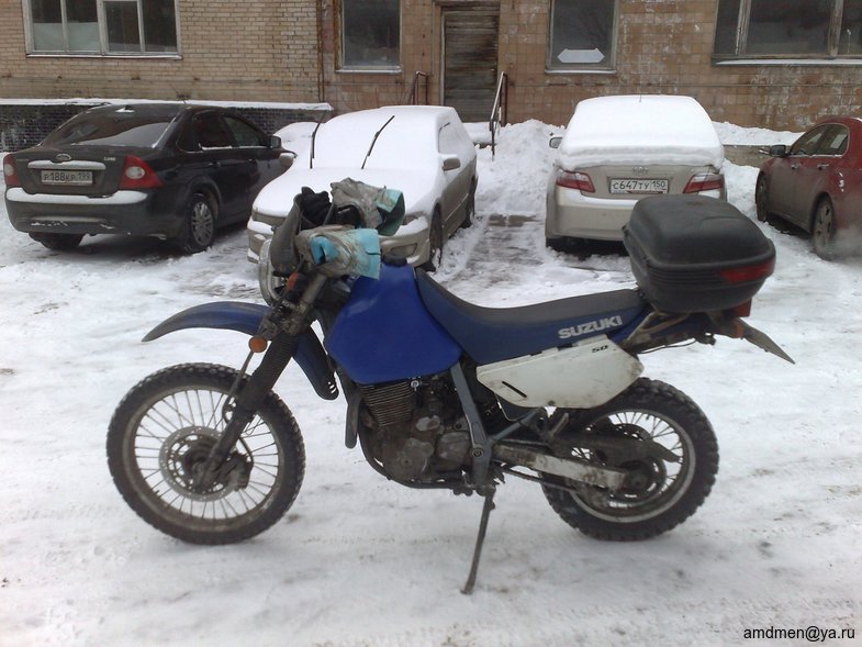

Воскресенье. Если фото не будет отображаться - напишите.
Танкист
сообщение 13.2.2012, 22:44
Сообщение #121
Я в танке!
Сообщений: 8262
Регистрация: 17.11.2011
Репутация:   76
amdmen
сообщение 13.2.2012, 22:50
Сообщение #122
Социально опасный маньяк
Сообщений: 2834
Регистрация: 13.3.2010
Репутация:   60
Он сам упал, причем как в самом глупом кино. Ехал ехал, а потом раз, ноги выше головы и он упал...
