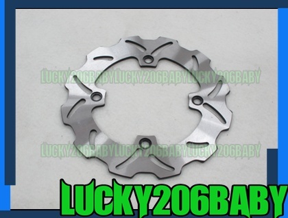

Мой задний тормозной диск был стерт до 2мм, фольга одним словом. Купил на ебее такой, доволен как слон.
Старый не хотел никак откручиваться, ступицу нагрел сильно, фиксатор все равно не отпустил. Головки болтов пластилиновые, отверстие под шестигранник умерло моментом... Сделал прорезь под шлиц и сорвал зубилом.
Собрать пришлось на старых болтах новые пока не пришли.

Та же фигня на Джебеле. Но пилить не пришлось, вдумчивое простукивание решило проблему.
