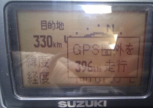

Доброго времени суток! Уважаемые знатоки, подскажите как должен работать компас - у меня он меняет свое положение при включении зажигания, а далее если зайти в меню и выйти. Во всех остальных случаях показывает одно и то же, на поворот мотоцикла не реагирует. А еще на переднем плане какая то табличка с надписью GPS, иероглифами и цифрами, можно ее как то убрать или она всегда там?

штука не работает не-в-японии.

Выкинь этот ящик и поставь нормальный навик.

madmaks, причем даже нормальный навигатор скорее всего лишен встроенного компаса и может как любой навигатор только в движении показывать стороны света +- ведро.
