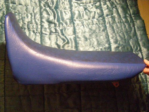

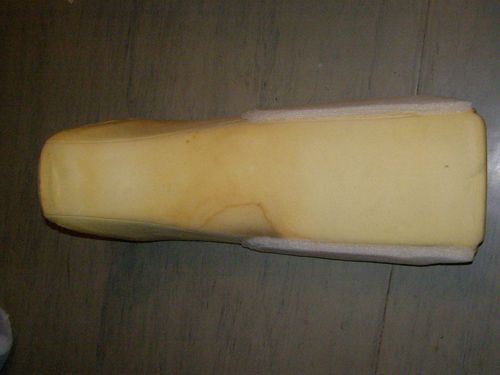

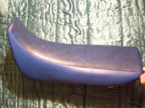

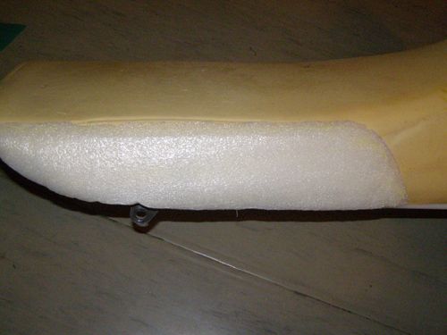

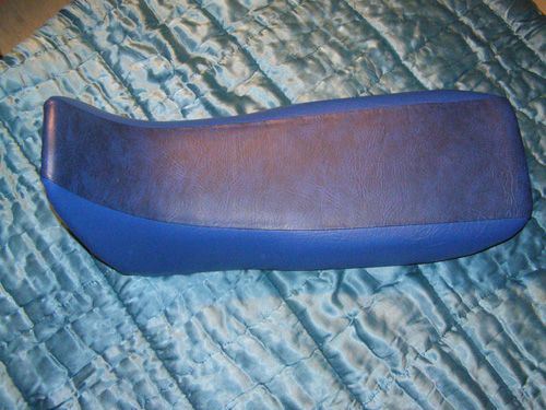

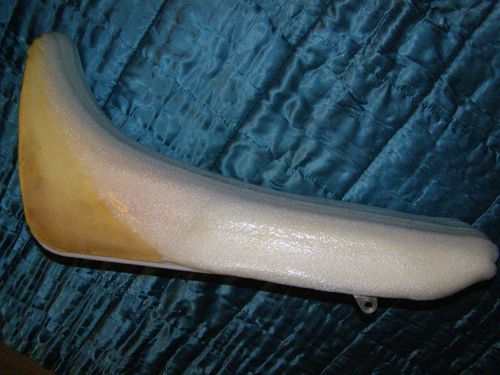

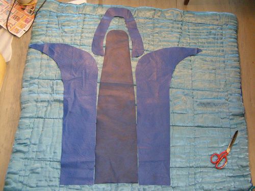

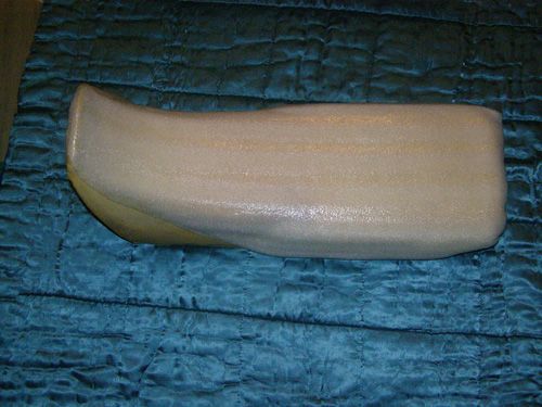

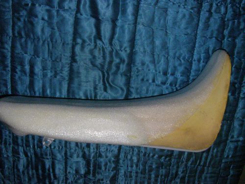

Первый владелец - японец был видимо оч коротконог и выщипал сидушку. Ездить не этом гимнастическом бревне более часа было нереально)) Снял обивку,подклеил 1.5 см пенополиэтиленом по 3см с каждого бока,подрезал ножом до нужной формы и наклеил 3см-ю пенорезину используемую при производстве мебели. У обивки срезал боковины и заднюю стенку и пришил новые большего размера из банерной ткани. Швы проклеил,во всех случаях водостойким клеем"Момент". Натягивали обивку вдвоем с моей девушкой. Я тянул,она пристреливала мебельным степлером. Результатом довольны,тк пассажиру тож было узковато biggrin Теперь при длительных поездках не придется подкладывать что-нибудь для удобства)) При попытке найти мастерскую везде называли что-то около 200уе за перетяжку. По-моему цена вопроса - 1500р,так что если кому надо - обращайтесь!

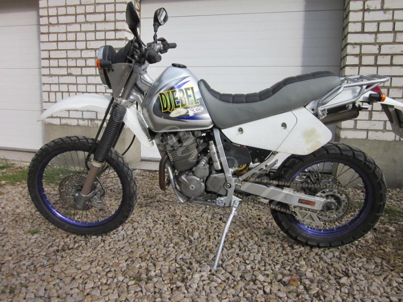

- - serg   Это типа вот этого: http://djebel-club.ru/publz/-b...   9.9.2010, 20:12
- - SD250   на ДР650 имею такое. Удобно однако.   10.9.2010, 4:30

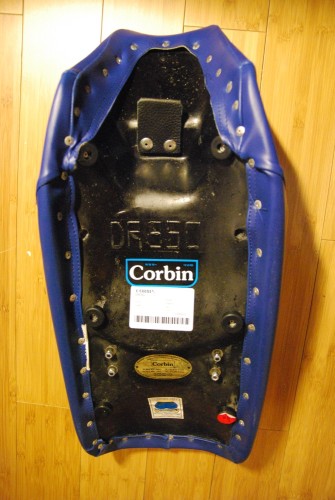

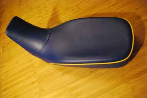

- - DarkAngel   После покупки мотоцикла сразу появилась проблема п...   10.4.2011, 16:39
- - serg   Очень хороший опыт! Для первого раза просто ид...   10.4.2011, 18:23

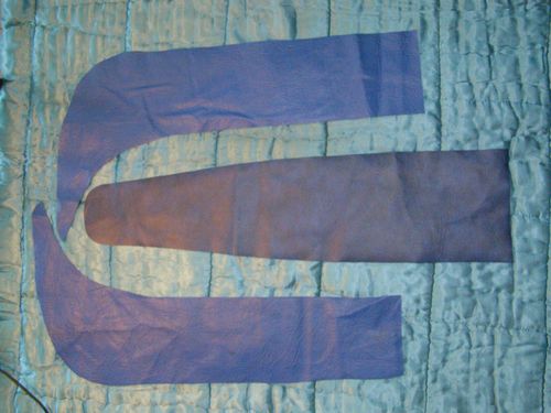

- - car-bon   Красота! А выкройки остались? Может в "ФА...   11.4.2011, 6:05
- - Grandtrek   car-bon Я думаю что выкройки универсальной нет, т...   11.4.2011, 6:25
- - serg   Осталось найти, кто их нарисует   11.4.2011, 7:34
- - Grandtrek   Тот, кто следующий перетянет седло. Обязать его во...   11.4.2011, 7:38
