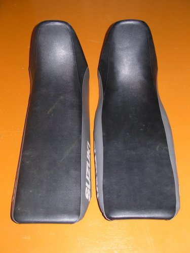

Кто в Питере может расширить сиденье для Джебеля 250? Чтобы как на фото стало:
