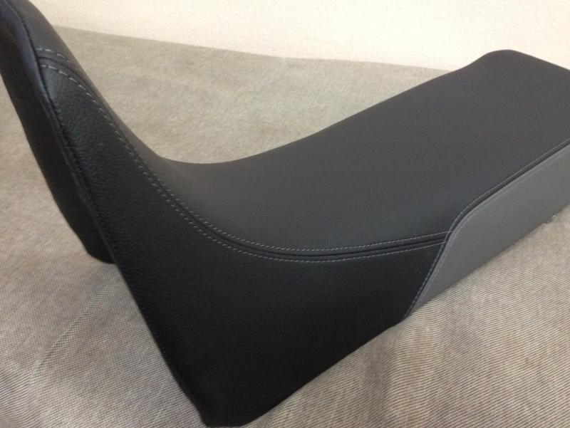

Цитата(Константин Новосиб @ 5.3.2016, 3:49) *
Привет земляк. очень эффектно выглядит. Скажи, а на этом седле, ты уже катал сезон?
Я тут помогал перетянуть товарищу на Серове, то же из цельного куска. С горе по полам натянули без складок. Но у меня возникли подозрения, что в местах где тянуть пришлось сильнее(на изгибе) материал стал менее прочным и при соответствующих нагрузках порвётся. ИМХО.
Касательно швов. Я больше катаю в режиме лёгкого эндуро(овражки, пляж, лесочек). Т.е. встал-сел. Долго ехать по трассе - мне не интересно. Как и по ДОП. Как впрочем и за лазить в не проходимую грязь.
Кстати, в июне собираем группу на покатушки "выходного дня". Маршрут: Обл. больница - Димитровский мост - Заельцовский парк-Красный яр - Бибиха - Седова заимка - Белоярка(здесь ночёвка) - Ташара(в ообщем, не отъезжая далеко от Оби). В Ташаре на пароме на левый берег Оби и обратно по просекам и тропинкам в Нск. Присоединяйся.
Катал много на этом седле, кожа очень прочная попалась, у нас кожей торгует фирма БАС, там любая есть. на покатушки я всегда с удовольствием, по тем краям ездил, до Умревинского острога, старался от реки не отъезжать, но там совсем непроход, вроде, от заимки вдоль реки до Белоярки так и не прорвался. По тому берегу непроход из за реки Чаус, в районе Колывани приходиться выскакивать на федералку. А так, маршрут интересный. Присоединяюсь.

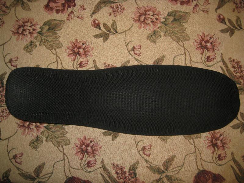

Натяжка на сиденье объемной сетки (толщина около 8 мм) дает некоторое увеличение по ширине и высоте сиденья. Но главное - вентиляция.
Любителям ездить сидя и особенно в дождик понравится. Делает MaxMeru.
Можно сказать, реклама ))
Фото с сиденья DR650SE :

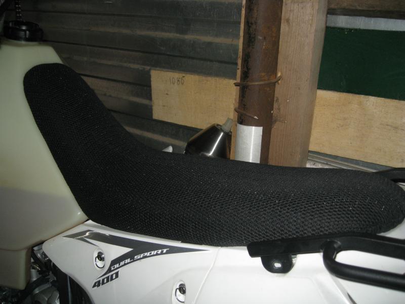

Видел в натуре это творенье.
Первым делом сразу захотелось. Сиденье выглядит серёзно шире, выше и мягче.
Вторым делом подумал, что это всё таки летний, а не майский вариант.
Посмотрим на опыт эксплуатации, когда весенний первый гром...

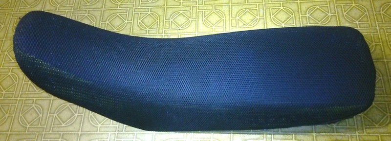

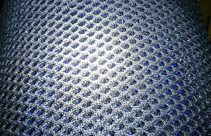

Заказал MaxMeru такой быстромонтажный чехол из сетки. Быстро, качественно, чётко по размеру. Максим, спасибо!

Цитата(Garry @ 18.2.2017, 16:42) *
Для увеличения объёма и вентиляции она должна обладать жёсткостью и не проминаться, обладает?
Проминается на половину примерно, вентиляция точно работает. Ну и чутка пошире/помягче с ней. Пока снял, и без неё не жарко, мне представляется чисто на лето сетка.

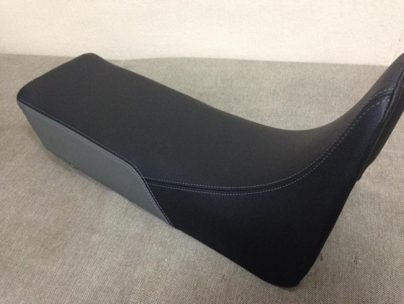

Провел небольшое исследование, обзванивая мастеров по перетяжке. Со слов большинства, самая качественная кожа из доступных это Дакота на данный момент. Если хочется цвета поряче - биэластик. Он похуже по износостойкости, но тоже норм.
Перетянули. Доволен.
