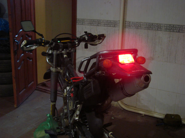

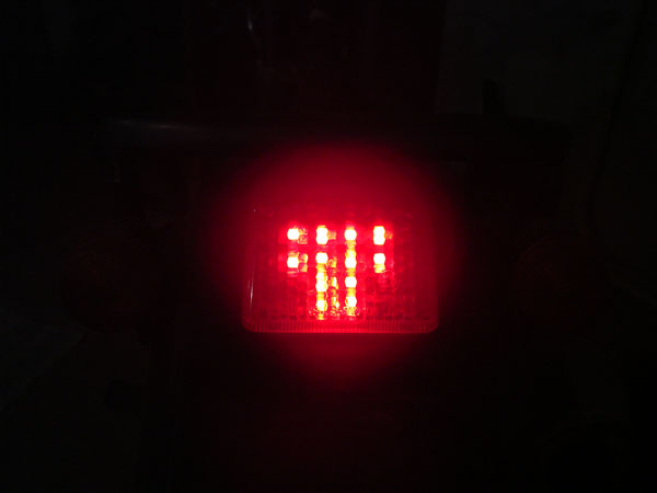

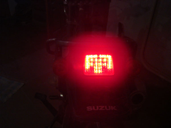

Наконец установил задний фонарь, обычная лампа была заменена на светодиоды.
Из за своеобразной формы отражателя, диоды были размещены таким образом:
Свет, по форме похожий на букву "Т", это габарит.. стоп-сигнал похож на букву "П", загорается по верхнему контуру.

Самопал или покупная конструкция? Сфотай расположение светодиодов со снятым рассеивателем.

Очень даже хорошо. А стало заметнее свет?

Quote (AntoSlava)
Да, намного заметнее.
