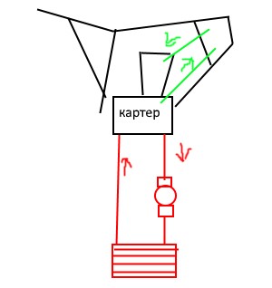

Цитата(plastilinko @ 30.3.2018, 6:42) *
Так вот есть же проверенный вариант с радиатором от джебела, добавить туда второй и еще дополнительно навесить вентиляторов от компа которые стоят копейки и при этом достаточно надежны если в болоте не топить)
Про допнасос я имел в виду - сделать отдельную систему которая будет забирать масло из нижней точки картера, прогонять его по радиаторам и возвращать обратно
Слишком сложно. Теряется надежность. Я все равно не понял про доп насос. Что это такое ? Это -же целая система получается дополнительная. Смысл тогда в ней ? Не проще ли просто при перегреве сделать остановку. Все равно каждый мало-мальски прикатанный к своему мотоциклу уже по ощущениям понимает что что-то не то........и надо бы сделать передышку.....хотя-бы для мотоцикла. Ну обычно в такие моменты и сам устаешь ехать в через чур тяжелых дорожных условиях.
А про доп насос. Нету таких насосов. Которые бы качали масло. Есть доп насосы на антифриз. От той же Волги 3110. Но.....с антифризом обычно вопросы перегрева не стоят так остро. Там очевидно все.......закипел или не закипел ).
А масло качает шестеренчатый насос который просто так в автомагазине не купишь. И шестеренчатому насосу нужен привод.........он встроен в систему двигателя и всегда работает пока работает сам двигатель. Так что рассуждения про еще какой-то доп насос.........вобщем мало понятны они ).
plastilinko
сообщение 30.3.2018, 10:54
Сообщение #178
Сообщений: 3357
Регистрация: 30.6.2014

Учитывая сухой картер идея с допнасосом мертворожденная
plastilinko
сообщение 30.3.2018, 10:58
Сообщение #180
Сообщений: 3357
ну это условно, наверняка есть же откуда можно забрать масла

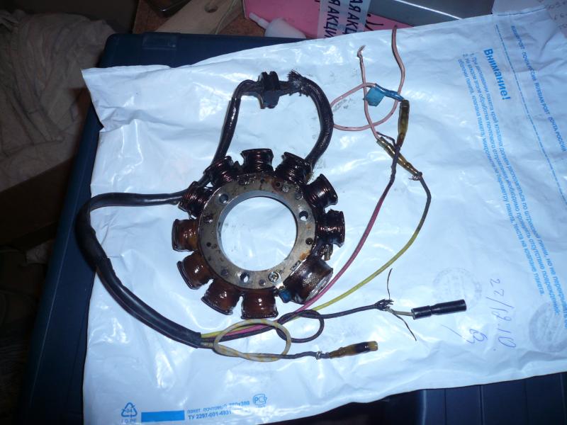

Кстати, Иваныч, у тебя генер штатный?
Померяли его тут - а он такой же как и на XR650R (только датчик выкинут в другую косу), и стало быть поддается перемотке для питания 2 фар с лампой вплоть до 80 Вт каждая good.gif

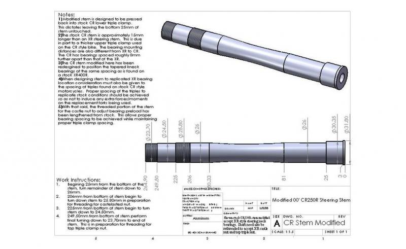

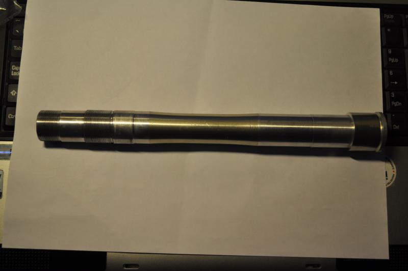

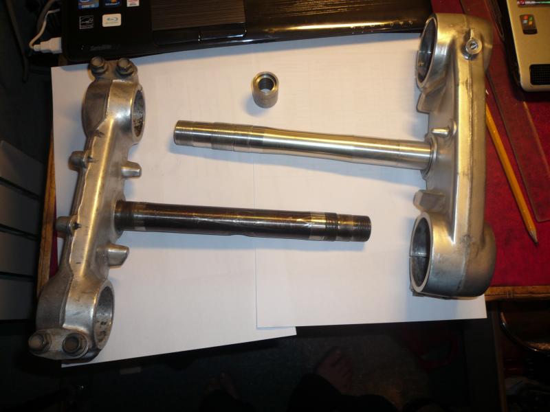

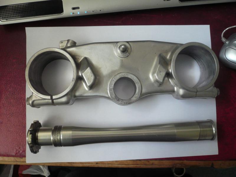

Цитата(Kopcak @ 29.3.2018, 18:06) *
Иваныч, напиши пожалуйста что переделывал для установки вилки и от какого года ставил?
Вилка от CRF450R ( вроде как2009г, не помню точно)
перетачивал ось под штатные подшипники
за основу брал вот эти чертежи (свои найти пока не смог)
колесо и тормозная машинка тоже от CRF, для родного штатного колеса надо делать втулки и переходник или использовать вилку от CR500.
Выпресовать ось трудно, нужно приличный пресс и токарь желательно тоже с руками.

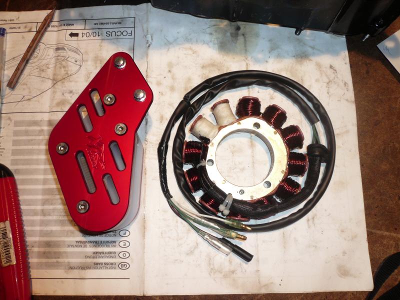

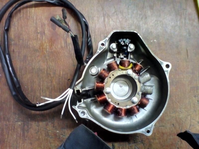

Штатно стоял такой
две обмотки на потребителя (одна была горелая) + обмотка на зажигание.
Есть ещё такой
от rickystator
но подключен пока по старому, надо переделывать а руки не доходят

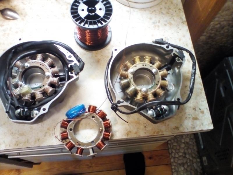

Цитата(IVANYCH @ 31.3.2018, 9:18) *
Есть ещё такой
good.gif Тогда у тебя уже все намотано.
Единственное, эти сволочи из рикистатор обмотки сразу на массу садят (жалко им было еще 1 провод в косе тащить facepalm.gif), РР на постоянку без переделки не повесить.
Я мотаю что б обе обмотки 2 хвостами каждая наружу выходили. Ну и провода в косе меняю на более мощные, а то стоковые до полувольта просаживают.

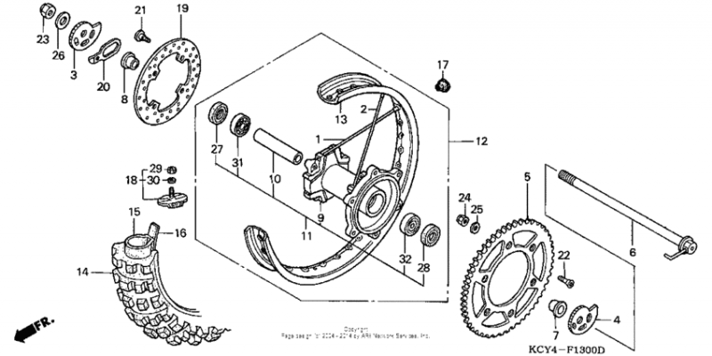

Всем привет! Кто знает можно колесо в сборе от 600R поставить на 400R?

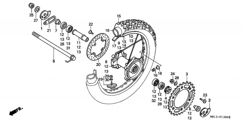

Цитата(koshey- @ 15.8.2018, 5:43) *
По схеме показало что только оси одинаковые.
И тем не менее в сборе они взаимозаменяемы.
А так да, отличия есть типа резьбового ввертыша с сальником, других подшипников, других спайсеров у 600-ки.
Как простейший пример совместимости - заводские мотард колеса от 250-ки встают без переделок как на 400-ку так и на 600-ку (а переднее даже на 650R) hi.gif

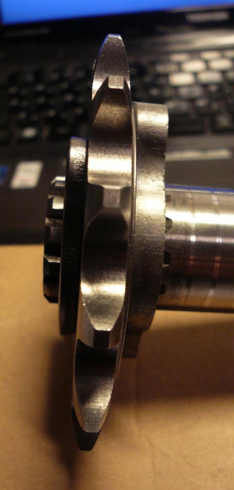

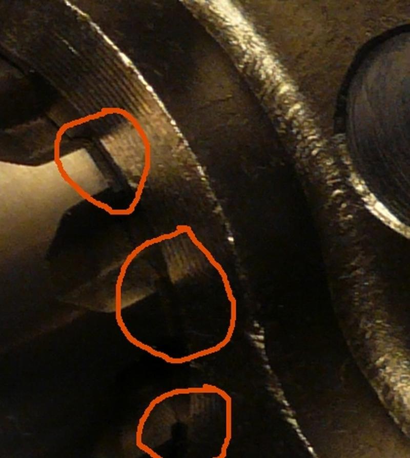

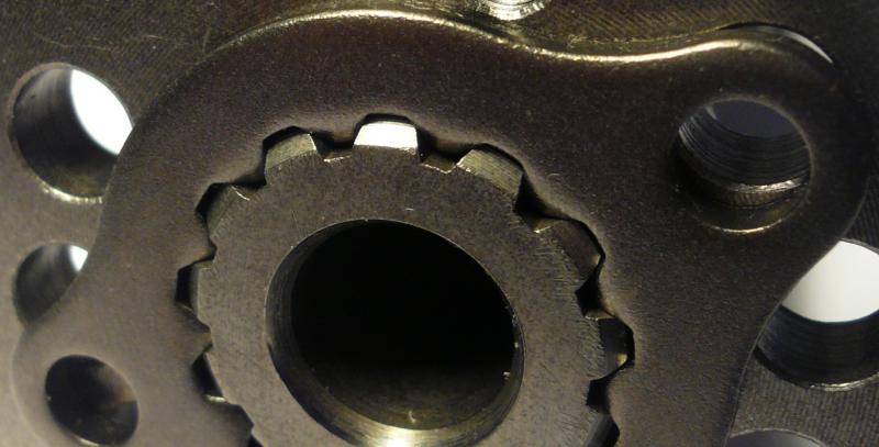

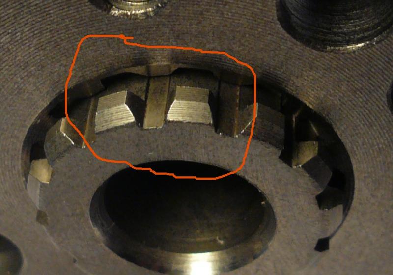

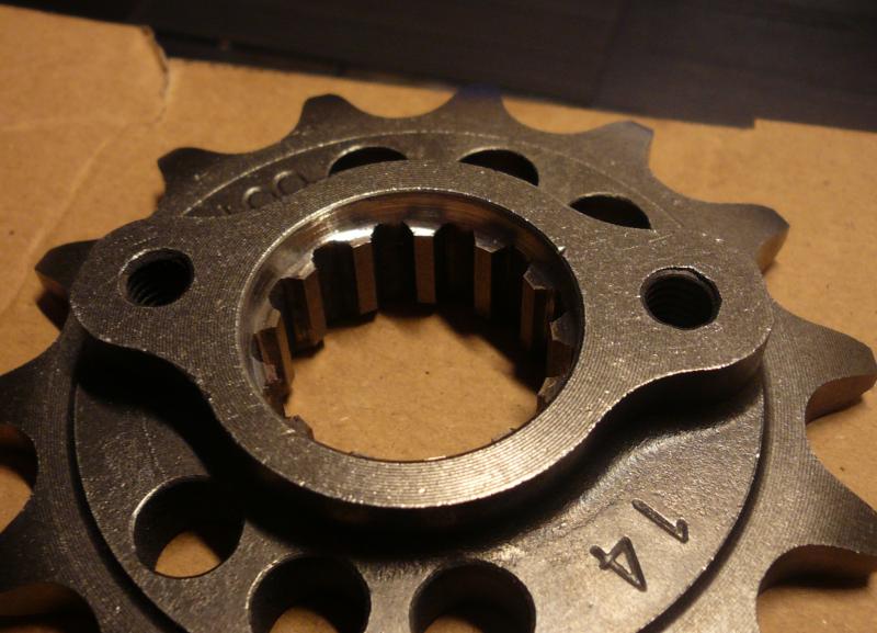

Решил установить ведущую звездочку от хр650р. По информации из сети проточил фланец, до общей толщины 12мм (не прокатило, максимум влезает 11.1 мм). Дальше люди пишут что устанавливать нужно фланцем вовнутрь (родная наружу).
При установке фланцем наружу, цепь ложится ровно по слайдеру, как и на родной (узкой) звезде.
При установке фланцем вовнутрь цепь сильно смещается к раме и ложится на самый край слайдера. Явный перекос.
Собственно вопрос. Кто имеет реальный опыт сей процедуры? Может я что то недопонимаю?
Так же в дополнение. Друг недавно приобрёл такой же хр600р, в данный момент рама лежит у меня в гараже и я приметил сильно запиленную раму в р-не цепи. Судя по всему на этот мотоцикл устанавливали широкую звезду фланцем вовнутрь...
IVANYCH
сообщение 31.3.2020, 23:38
Сообщение #199
Сообщений: 3469
Регистрация: 30.3.2011
Репутация:   56
Там кроме перекоса в любом положении не закроется стопор
По уму делается так
Точить родную звезду очень не просто, можно сделать просто фаску маленьким камешком.
при толщине звезды 11мм - стопор встаёт, и ещё есть зазор 2-3 десятки.
По уму делается так
на какую глубину протачивается? есть чертёж?
