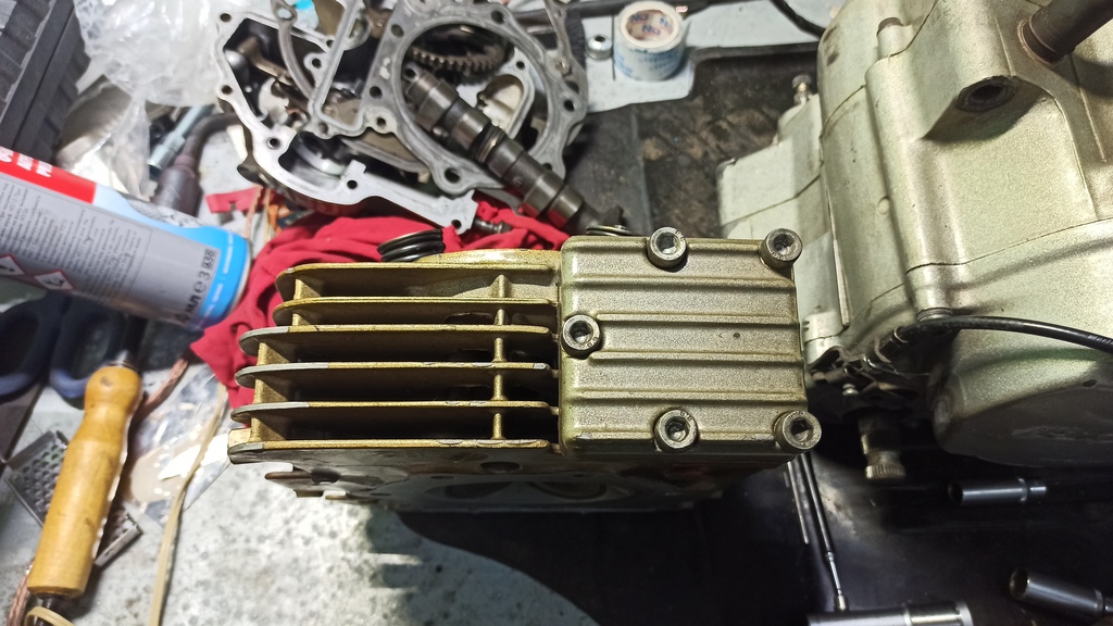

Добрый день, товарищи!
19 июля 2023 года нормально завел в первый раз, заводил раз 5. 24 июля второй день завода и даже прокатился немного среди гаражей.
В общем начал я как оказалось не с того края. Начал с разбора двигателя, чтобы поменять все прокладки головы(думал там подсос воздуха), заменить сальники клапанов, притирка клапанов. Собирал на герметике, чтобы устранить течь масла из под клапанной крышки. После двух дней заводов течи пока не замечено.
Почему не заводился?
Надо было почистить карбюратор. Зеленая плесень заблокировала иглу запирающую поступление бензина в поплавковую камеру и примерно такой же плесенью забился жиклер холостого хода.
До последнего не хотел трогать карбюратор, так как в них совсем не разбирался. Но после изучения некоторого материала по видеороликам из ютуба рискнул, почистил. Да я вообще мало чего понимал в этом мотоцикле, так как у меня были только Ижи да Уралы когда то.
Почему так долго?
Не было никаких инструментов, не было времени и денег и иногда лень.
Еще было заменено масло, фильтра(масляной и воздушный), ручки руля, свеча, тросики газа, сумочка для инструмента за сиденьем и по мелочи еще что-то.
Видео завода 24 июля - https://youtu.be/SzDnHG3glDk
Надо будет еще разобраться с ускорительным насосом.
Вопрос! У этого мотоцикла есть ближний свет или габаритный? Включается только дальний. Поставят на учет, если есть только дальний?
Прокатился немного среди гаражей - https://youtu.be/hAObFv5O50E

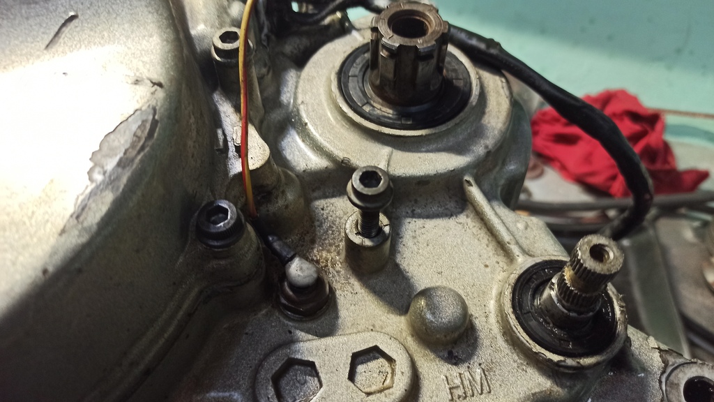

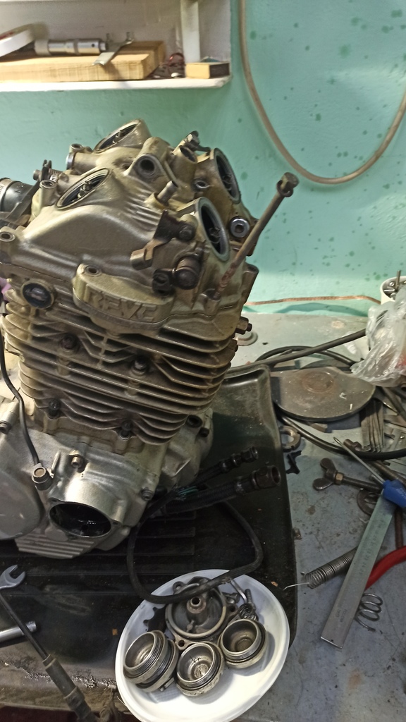

Добрый день. Откликнитесь, пожалуйста, кто имел дело с двигателем Honda xl600r. Хочется полностью отреставрировать двигатель.
p.s. мопеда нет, мотор пойдет в другую раму.

А в чём суть отклика то? Что тревожит?

Тревожит люфт вгш. Точнее, там была ситуация, когда посадка поршня не соответствовала требуемой, вследствие чего подрало поршень, вгш и палец. Интересует, как восстановить вгш. Напыление, втулка...какой вариант предпочтительнее. Мотор будет колоться для замены вала кика

Изначально в ВГШ втулки нет? Какая толщина стенки у ВГШ - это к вопросу , хватит ли мяса ее перевтулить и потом развернуть по новый поршневой палец.
Если толщина стенки минимальна то дело к замене шатуна или коленчатого вала.
Сейчас вроде технологии позволяют восстановить поверхность с заводской твердостью. Втулят их, мяса там вагон оказывается. Один случай был втулили не половиня мотор.

Имхо лучше шатун махнуть. При втулении очень велик шанс накосячить.
Раньше как-то втулили ижи с восходами.
сообщение 29.7.2024, 12:13
Сообщение #341
Сообщений: 54087
Именно что как-то. Сам этим занимался.
Хороший мастер это сделает нормально, главное дать правильные размеры и зазоры.
Вот это "както" - оно все портит. Для перевтуливания нужна регулируемая развертка или набор разверток, подходящий микрометр и приспособление для осаживания (запрессовки втулки в вгш). И кстати - не увести ось вращения при разворачивании запрессованный втулки удается немногим.
Делал на плм в давние времена, но по мне - проще купить готовое - не надо заморачиваться с поиском инструмента и замерами.
Ну хз. У меня было сверло, две развёртки и тиски, всё получалось. На счёт плоскости это да. На руках не удержать.
Так и втулку менял через поршень, а сепаратор на восходах и того чаще.
