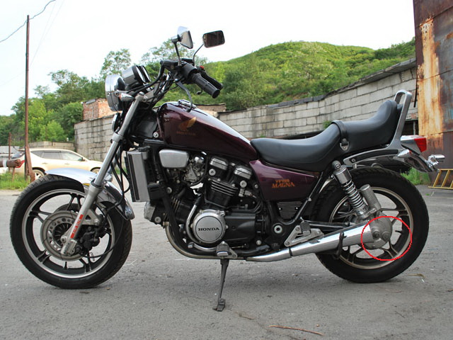

shevard
сообщение 14.3.2013, 8:14
Сообщение #363
Сообщений: 1465
Регистрация: 11.12.2011
Репутация:   24
У товарища наверно есть.
Прикрепленное изображение Гипоидная передача (сокращенное от гиперболоидная), особый вид винтовой зубчатой передачи, осуществляемой коническими колёсами со скрещивающимися осями.
На магне у меня такая передача есть так и масло отдельно туда льется. В двигателе как я понимаю тоже такая только масло обычное. А вот коробок передач гиппоидных не встречал.
