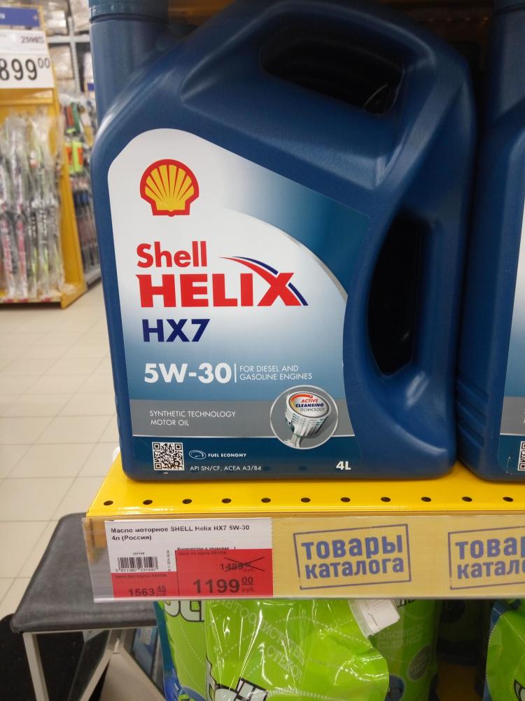

Так для справки в ленте Шелл по акции
Мало ли кому надо
