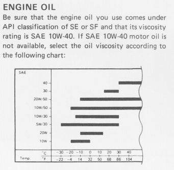

В случае Дж200 производитель рекомендует следующее:
В переводе на русский. Убедитесь, что ваше моторное масло подходит под API классификацию SE или SF, и что его вязкость равна SAE 10w40. Если масло SAE 10w40 недоступно, выберите вязкость по диаграмме.
