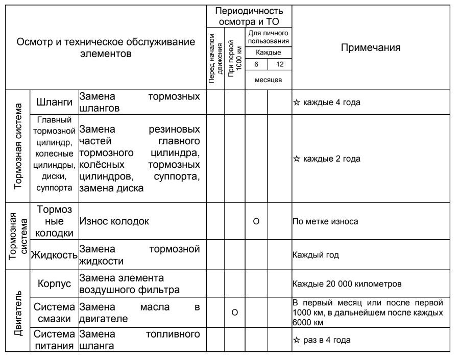

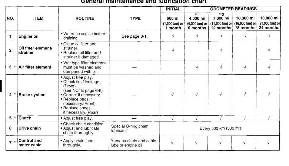

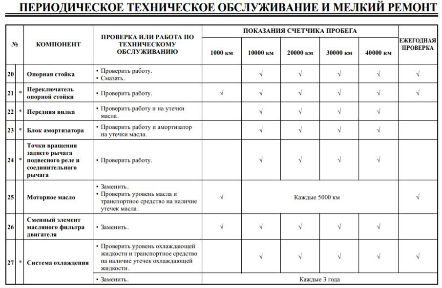

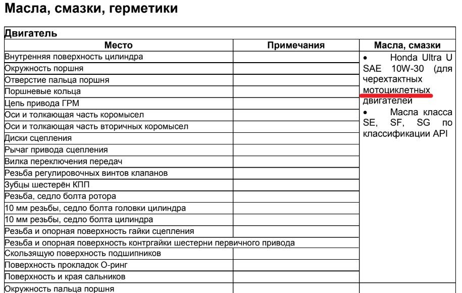

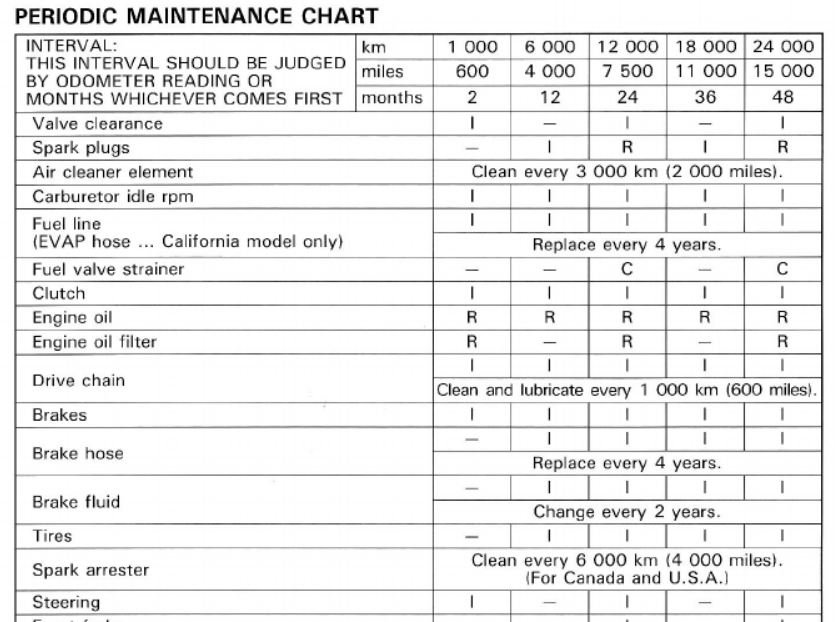

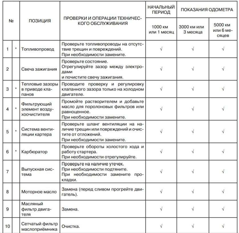

Вот интервалы замены масла все моты 250. И ни кто из производителей не пишет о тыще км. ) Первый в списке так называемый хард и даже у него не тыща.
А Хонда вот чО!
