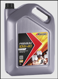

В светофоре купил 539р/4л. Опробую - отпишусь. Зик М5 тот что ранее покупал по 300р теперь 460р стоит. Скоро вообще как мотюль вырастет biggrin.gif

антифриз оттудава у знакомого экспериментатора при -15 замерз

Двигатель тем более на холостых умрёт.

Посмотри внимательно. Может там написано "подсолнечное". На самом деле с sae sg за эту цену есть Лукойл и Роснефть. А тут даже бренд непонятный какой то. Лей. Моторы на джеб на каждом углу валяются.

разве что, как промывку.
Бренд понятный
https://www.oil-club.ru/forum/topic/36815-masla-akross/
https://vk.com/club225913340
сообщение 4.8.2021, 22:02
Сообщение #821
Сообщений: 7776
ну ты дальше отзывы и лабы почитай.
чуда не произошло. сколько платишь - столько едешь.

Двигатель разработки начала 90х. Сколько видов масла было в то время?
Про умерший от плохого бенза двигатель слышал здесь на форуме. От масла - нет.
Естественно это не мотюль. Отзывы и лабы читал перед тем как купить.
Промывку никогда не использовал.
Оттуда да, нареканий много на товары, я в курсе. Но пока сие масло интересует, не антифриз.
На лукойле тоже много чего написано. Тем не менее народ юзает и в ус не дует. Какая твоя рекомендация?

В той теме на ойл клабе в основном обсуждают 5w40 api sl. и приравнивают его к 10w40 лукойловским по качеству. Что-то как-то сомнения по поводу качества масла этой же марки, но с индексом SG.

По 65к))

Да это я шуткую. Меняй почаще да и всё. Хорошо бы его характеристики найти.
