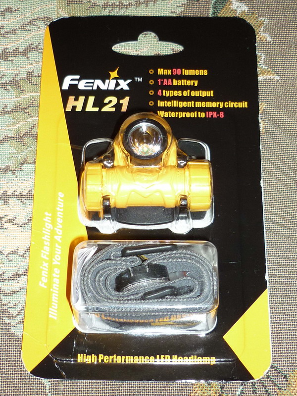

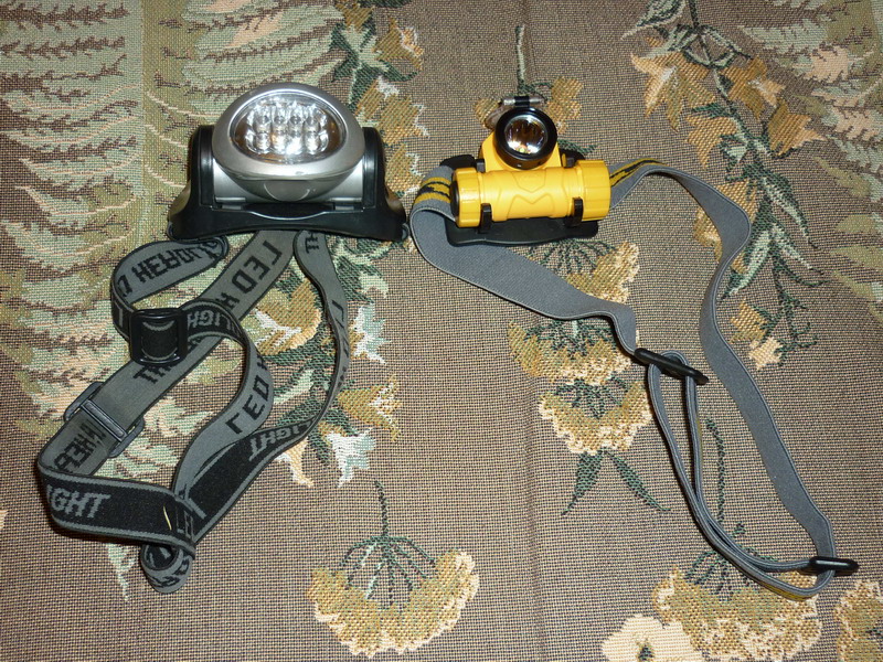

Фонарик пришёл. Большое спасибо Андрею XAPOH'у!
Был удивлён бандероли из ГонКонга вестимо, но, вскрыв, понял, что это.
Внешний вид в блистере:
Вскрытое:

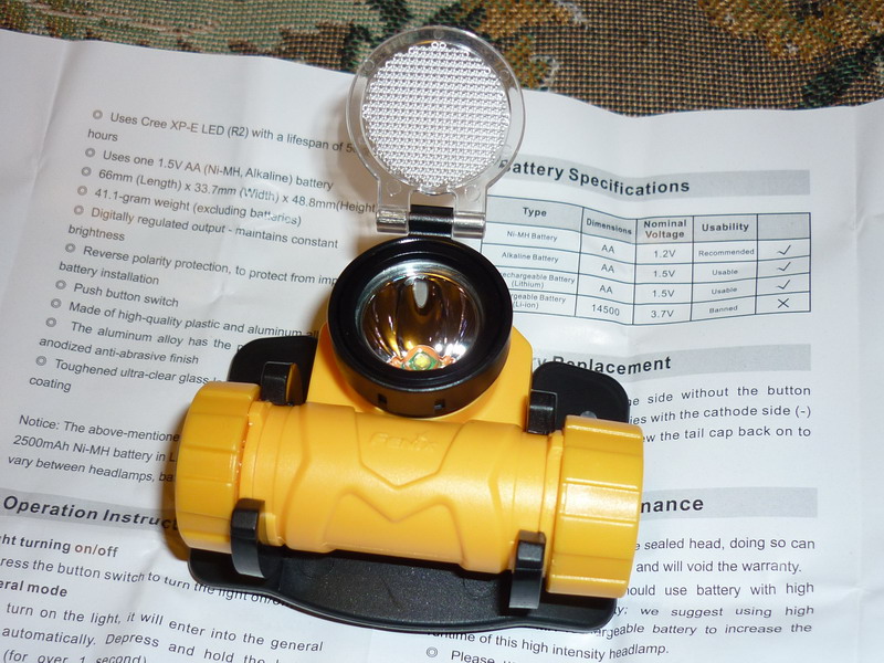

Открытый батарейный отсек и рассеиватель:

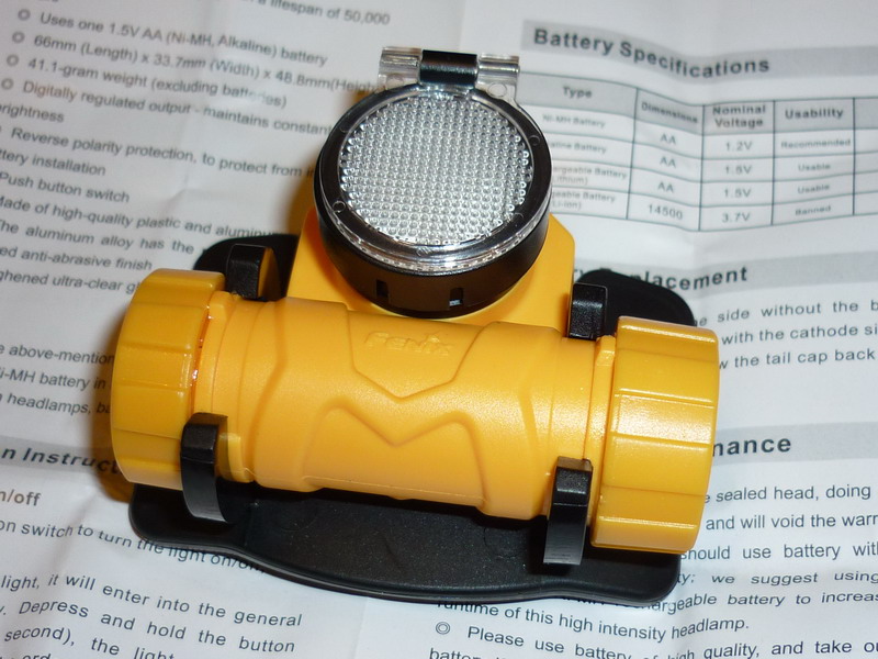

Одетый и закрытый рассеиватель:
Открытый рассеиватель:

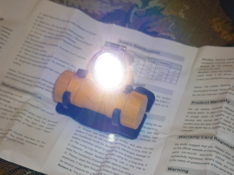

Светит:
Старый китайский и новый китайский фонарик:
Цена, как и качество, несравнимы.
Обошёлся в 1370 р. по старому курсу бакса. Сейчас дороже. Где Андрей его заказывал, не знаю.
Впечатления:
Весьма положительные. Корпус крепкий и удобный. Что пластик, не страшно, крепость корпуса не вызывает сомнений. Сам фонарик лёгкий. Светит, как и ожидалось, великолепно. Но свет "холодный", что, в общем-то, не важно. Сразу словил "зайчика". Резинка нормальная, на голове держится хорошо. Корпус поворачивается в крепеже на трещётке, крепёж не вызывает сомнений в надёжности. Резьба батарейного отсека смазана. В к-те запасное колечко. Не понял от батарейного отсека или чего-то ещё. Надеюсь, что не скоро понадобится. Судя по всему, герметичность на высоте.
Три режима (а не четыре, нет прерывистого, да и нафиг не надо), тусклый, яркий и офигенно яркий.
Единственное, рассеиватель не понравился. Не фиксируется щелчками, как на 20-ке, а ходит просто так, с небольшим трением. А на небольшой угол просто болтается, отклоняясь при наклоне фонаря вниз. Подумаю, как его сделать потуже на оси.
В остальном фонарик великолепный, особенно в 2 раза ниже по цене, чем продают на просторах России.
Насколько хватит батарейки, видимо, смогу проверить только весной. Хотя, видно будет.

а как светит то, как светит новый китай по сравнению со старым?
сообщение 21.9.2011, 7:42
Сообщение #40
Сообщений: 54214
В общем, минимальный режим Феникса чуть тусклее максимального режима нонейма (8 светодиодов) в случае свежих батареек. Но это не надолго, батарейки подсаживаются быстро и довольно долгое время светят средне, потом тускло. В "средне" нонейм на максимуме светит слабее, чем Феникс на самом тусклом режиме...
С учётом, что от тускло до ярко разница намного больше, чем от ярко до очень ярко.
К слову, пообщавшись с фильтром, снял его нафиг. Мне точки с ореолом хватит для освещения нормального, и ничего световой поток не заслоняет.
Кстати, светодиод даёт плотную жирную точку, а не бублик, как были отзывы на фонарёвка.ру.
В общем, меня этот фонарик устраивает и радует.
Но если бы была возможность заказать 20-ку, скорее всего сделал бы это, т.к. там есть некоторые положительные моменты. Но тот несколько крупнее и тяжелее. А, главное, уже не заказать за вменяемые деньги.
В общем, фонарик есть и устраивает. Кстати, радует жёлтый цвет, более заметен в барахле, в траве и т.д. У 20-ки был только чёрный.

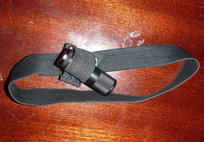

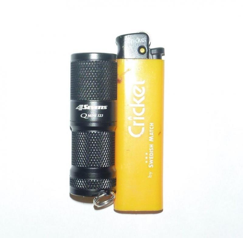

Поддавшись на провокации, решил покончить с дешевым китаем и обзавестись приличным фонариком. Причём, нужен был маленький фонарь для постоянной носки и налобник для походов, жаба запротестовала. В результате, нашелся компромиссный вариант Quark MiNi 123.
Маленький фонарик с отличными характеристиками за 1100р. Имеет три режима: 3 люмена = 5 диодному китаю, 40 люмен и 189 - просто пушка.
На голову сшил резинку, кольцо из резинки на основную крепится через липучку, т.е. фонарь регулируется по наклону.
Обзор тут http://talks.guns.ru/forummessage/234/639503.html
