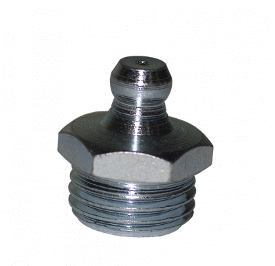

А там есть пресс-маслёнки?
matabba
сообщение 18.9.2011, 21:05
Сообщений: 204
Регистрация: 13.5.2011
Мотоцикл: DRZ400E,KTM690ER
Репутация:   -2
Пытаюсь это выяснить,вопрос новичка - как они выгледят? И что если их там не окажется?
сообщение 18.9.2011, 21:43
Сообщений: 54079
Где-то так.
Или КАК_ТО ТАК.
Если не найдёшь (обычно находится на торцах болтов прогрессии), а я не помню, чтобы в KLX они были, то разборка-чистка-смазка-сборка. И так раз в сезон при обычной езде и пару-тройку при жёсткой грязевой.
