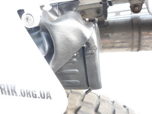

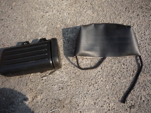

Непонравилось японское решение бардачка и решил на скорую руку трохи доработать. Непонравилось то, что крышка может слететь от ветки или при падении и инструмент может потеряется. Вероятность не очень большая, но очень нежелательная.
В верхнем ухе прожёг нагретым гвоздёт полукруглые выемки и за них привязал синтетическим шнурком крышку. Сверху-чехол, который фиксирует открывание крышки. Думаю на фото всё видно. ещё парочку

alistair Резинку из камеры надеть не проще было? У меня кр... 20.9.2011, 8:18
Gulliver Цитата(alistair @ 20.9.2011, 8:18) Резинк... 20.9.2011, 19:02
prokrust случаи потери инструмента были в истории? врядли
к... 20.9.2011, 19:12
alistair Цитата(prokrust @ 20.9.2011, 20:12) случа... 20.9.2011, 20:39
Gulliver Цитата(prokrust @ 20.9.2011, 19:12) случа... 20.9.2011, 20:51![]() ![]() |
