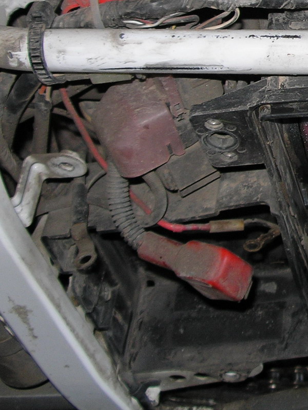

Немного предыстории: купил Джебела XC-250 99 г.в с неисправным ДВС, заказал новый - получил, поставил. Стал подсоединять электрику не могу найти реле стартера. Кидаю - и + на АКБ - мотор крутит. Со стартера выходит только +, и масса-сам стартер. Насколь мне известно по авто стартерам - еще нужен + от замка зажигания. Тут немного иначе. Подскажите как разобраться, с чего начать.

Антоха-БЕС, на схему электрооборудования пробовали смотреть, она тут, на сайте?

Видели, там написано что плюс идет на реле стартера. А где оно?

Оно над аккумуляторным отсеком. Откуда плюсовой провод на аккум торчит.
ЗДЕСЬ схема.

Что значит не могу найти реле? А что вообще на мотоцикле есть? Обычно реле громоздится над аккумулятором. От него и идет плюс на стартер.
