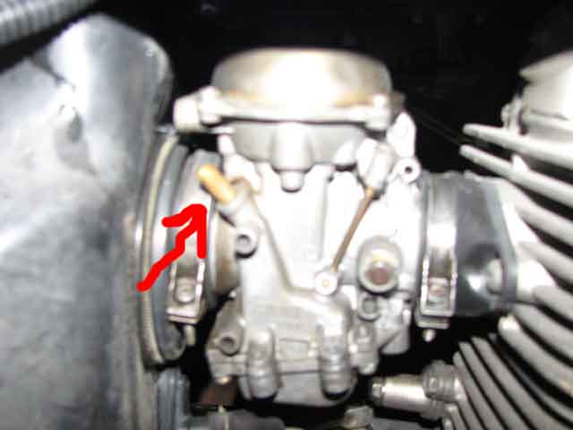

Здравствуйте, Уважаемые!
Не столь давно влился в ваши ряды купив Djebel 200.
Сейчас понемножку разбираюсь что да как, т.к. это мой первый мотоцикл.
Собственно вопрос: Что это за штуцер на карбюраторе с правой стороны. По всему похоже к нему должна подходить какая то трубка, но ее нет.
Изучение мануала пока результатов не дало. Просветите, что это и как с этим быть? Прошлый хозяин ничего про это не сказал(я и не заметил) но как то странно оставлять открытыми отверстия, учитывая назначение мотоцикла...
За качество изображения прошу простить - фоткалось уже практически в полной темноте и сразу не заметил, что все не в фокусе.

Глянь статью: http://djebel-club.ru/publz/nxsyinyoun/300019-6-1-0-19.html для начала.

К этому штуцеру подключается "шланг испарений" поз.30. Вторым концом этот шланг укладывается в держатели в верхней части аирбокса (коробка в которой фильтр стоит). Можно и без шланга ездить, но есть вероятность, что через штуцер в карб будет попадать мусор. Так что лучше установи.

и через шланг тоже будет лететь пыльный воздух внутрь, далее в бензин и в цилиндр. Я к шлангу топливный фильтр примастрячил, с ним спокойнее.

а у меня он был засунут в хребтину рамы. Переложил на айрбокс и упер концом в поролон, который вокруг воздухозаборника айрбокса обернут.

Спаибо всем большое за помощь!
Сперва поищу какую-нибудь подходящую трубку.. не найду - придется оригинальную заказывать....

Трубок шквал в любом нормальном автомагазине. Любых и дёшево.

Трубка от аквариума. Или трубки от стеклоомывателей для жигулей каких-нидь - там трубок хватит еще и тормозуху менять. Дешево и сердито
