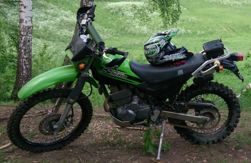

Мотоцикл: Kawasaki Super Sherpa 2001 - продан
ребят скину фотку, вчера замотался забыл про все, но "решающий фактор "китайскую 110/100 18"" скорее всего, потому что у друга стоит 110/100 18 японская она смотрится чутка шире чем у меня, хотя размер один.
как и обещал Фото:
вот еще
Никогда не сдавайся !
Толич Right
сообщение 30.4.2014, 15:42
Сообщение #107
Сообщений: 107
Регистрация: 16.6.2012
Мотоцикл: Super Sherpa с 2008г, DR-Z400S с 2013г
Катаюсь на такой же резине.Но пришлось слева подрезать грунтозацепы, чтобы о защиту цепи не терлись.Также поставил колхозный брызговик,а то за оригинал цепляло.Держак по сравнению с родной резиной на балл выше (примерно на четверку)
